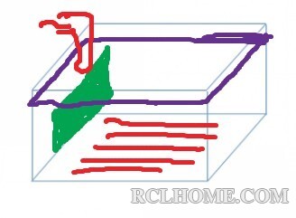

1. 绿色挡板,高度上沿低于油面,下沿高于沉渣槽,电热管插于左侧,用来隔离保护,此处热电偶一只,超限保护,如大型油炉则此处增设搅拌器
2. 下面红色格栅,沉渣使用,也是热油通路
3. 油面上部、油槽外侧通焊冷却水管,多几圈也无所谓,失火时通水冷却
4. 加热管的加热长度必须在液面以下
5.右侧安装控温热电偶,冗余设置
6. 加盖
7. 备灭火毯、干粉灭火器若干
8. 便利的手动断路器
9. 视情况外壁设置保温层
10.做好后帮你再审核一下http://www.shaod.com/forum.php?mod=viewthread&tid=1149&extra=page%3D1
11.加热介质油的选择,导热油、变压器油都可以,闪点必需要高。
这个炉型是我们20几年前刚刚创业时使用过的,那时候条件很艰苦。

发表于 2014-7-13 18:03:52 | 显示全部楼层
补充一下,倘若加装循环搅拌,电机水泵等需要考虑受热密封的问题,这个我做过,跟王总的设计大致相同。
