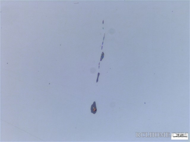

1000~1.jpg 大家看出他的特别了吗?

夹杂中还有夹杂,这个应该是典型的硫化物夹杂,跟硅酸盐夹杂,至于那块黄色的东东,不知道

中间有一块特别的物质

复相夹杂物,MnS夹杂中包有硅酸盐夹杂?记得“中国材料显微镜网”有一片蔡司的大神姜锡山写的(复相夹杂物)论文

复合夹杂物,硫化物中TIN

难道有金黄色的东西就是tin

小朱兄你看看这个帖子,你可是第一个回复的哦http://www.rclhome.net/forum.php ... id=11837&extra=

那个100%是氮化钛,可图中那个低倍下就一眼认出来是氮化钛?高手也

当我看到她的时候,我在想她是怎么形成的?

这种材料出现这种复合夹杂物的现象经常能见到。

朋友是说经常能见到硫化物里面包裹钛化物吗?为什么钛夹杂会被包裹在硫化物里了?

原因说不上,这种现象经常能见到,特别是含Ti的这种材料。

请问前辈这个是什么材料???能从图片中看出什么材料??
