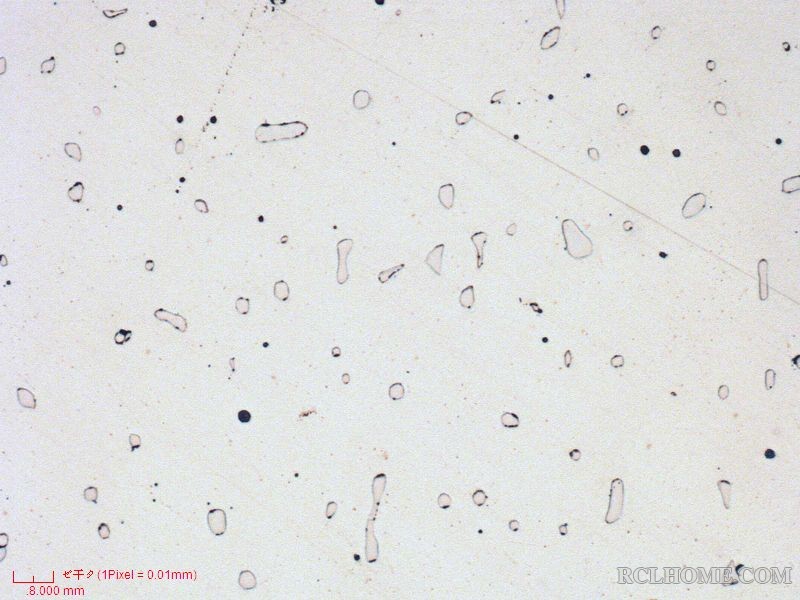

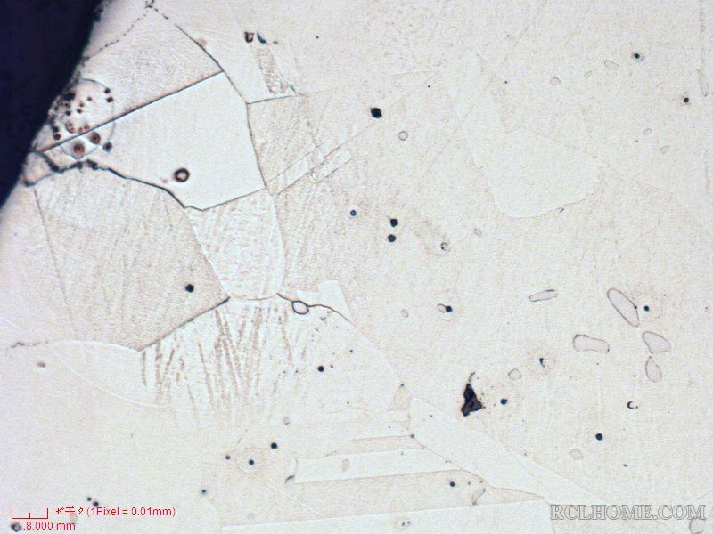

发表于 2014-7-7 18:15:14 | 显示全部楼层 |阅读模式
200倍316材质固溶后.jpg 200倍316材质固溶前.jpg 200倍1200度固溶316材质.jpg 200倍1200度固溶316材质1.jpg

 楼主| 发表于 2014-7-7 19:19:08 | 显示全部楼层
后面两张也是固溶后的金相。

发表于 2014-7-8 15:35:28 | 显示全部楼层
楼主可否说下第二张图网状白条啥玩楞

 楼主| 发表于 2014-7-8 17:14:13 | 显示全部楼层
稻草人 发表于 2014-7-8 15:35
楼主可否说下第二张图网状白条啥玩楞
那个是316奥氏体不锈钢的δ相是一种不良组织,降低力学性能和耐腐蚀性。

 楼主| 发表于 2014-7-8 17:15:51 | 显示全部楼层
问前辈们那些黑点是夹杂物吗?

发表于 2014-7-10 11:38:38 | 显示全部楼层
楼主可否说下第二张图网状白条啥玩楞
白条是高温铁素体。
