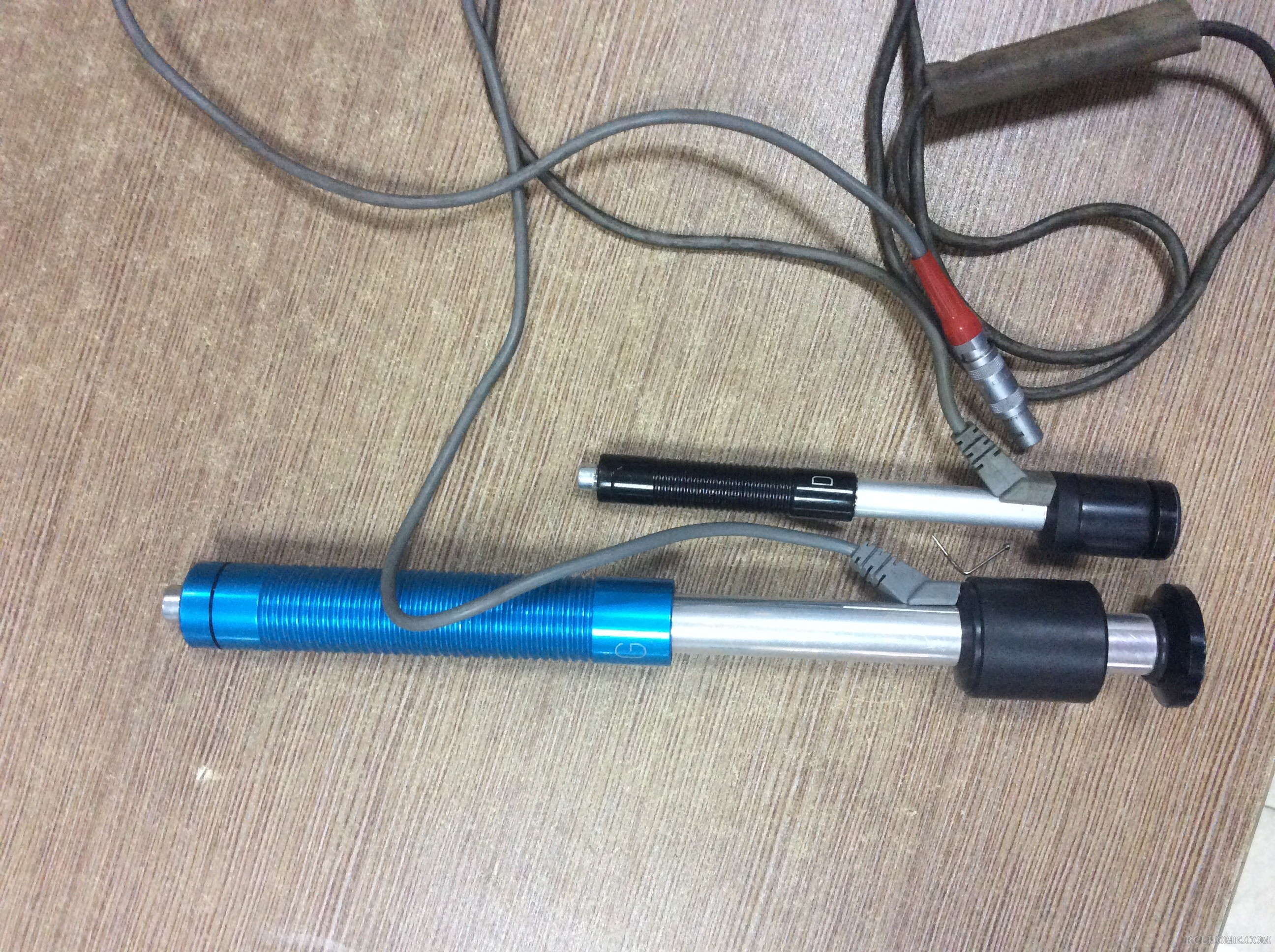

发表于 2014-7-11 17:25:20 | 显示全部楼层

是那个黑色的
发表于 2014-7-12 16:00:57 | 显示全部楼层
黑色的检测渗碳淬火或感应淬火后零件HRC。
蓝色的检测调质件 HB
用蓝色的检测调质件,散差小。

那个蓝色的冲击头全称叫什么名字?
发表于 2014-7-12 17:19:43 | 显示全部楼层
孤鸿踏雪 发表于 2014-7-12 16:32
那个蓝色的冲击头全称叫什么名字?
G型冲击装置。
发表于 2014-7-12 17:23:45 | 显示全部楼层
那个蓝色的冲击头全称叫什么名字?
黑色的有D型的C型,
D型检测HRC
C型检测HV
另外还要配备高硬度和低硬度两种不同的硬度标准块用于校准硬度计。

G型冲击头一般用于什么情况的检测?
 楼主| 发表于 2014-7-13 10:36:49 | 显示全部楼层
cnszgong 发表于 2014-7-12 17:23
黑色的有D型的C型,
D型检测HRC
C型检测HV
怎么区分D型和C型?

发表于 2014-7-13 16:40:45 | 显示全部楼层
孤鸿踏雪 发表于 2014-7-13 10:36
G型冲击头一般用于什么情况的检测?
检测调质件的。
发表于 2014-7-13 16:42:18 | 显示全部楼层
怎么区分D型和C型?
具体型号,在冲击装置上都有字母标明的。38楼的照片上的冲击装置上有字母。
