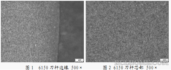

6150就是50CrV
file:///C:/DOCUME~1/gs/LOCALS~1/Temp/ksohtml/wps_clip_image-2382.png

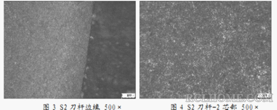

这是我公司实验室发过来的金相图片,叫我分析,我不懂啊,还请知道的帮忙分析下,谢谢。

工具钢看的少,看起来都是调质组织,以回火索氏体为主。
瞎蒙的,等待专家。。。

一管之见:图3、4为马氏体组织及碳化物,心部碳化物多一些。

能不能在发两张800倍左右的图片。从这两张图片看有明显的不同。估计性能上也有很大的差异。

发表于 2013-1-24 17:32:05 | 显示全部楼层
上面2张是S回火;下面2张是淬火M
发表于 2013-1-24 21:11:48 | 显示全部楼层
实在是看不到细节处的组织。大体看是回火隐晶马氏体+少量残留奥氏体+极少量的碳化物。但图3和图4明显回火不足。
