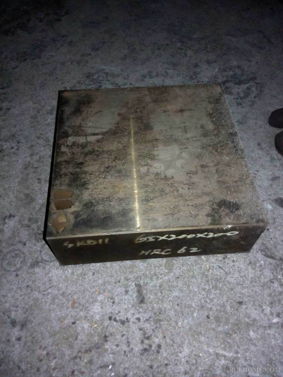

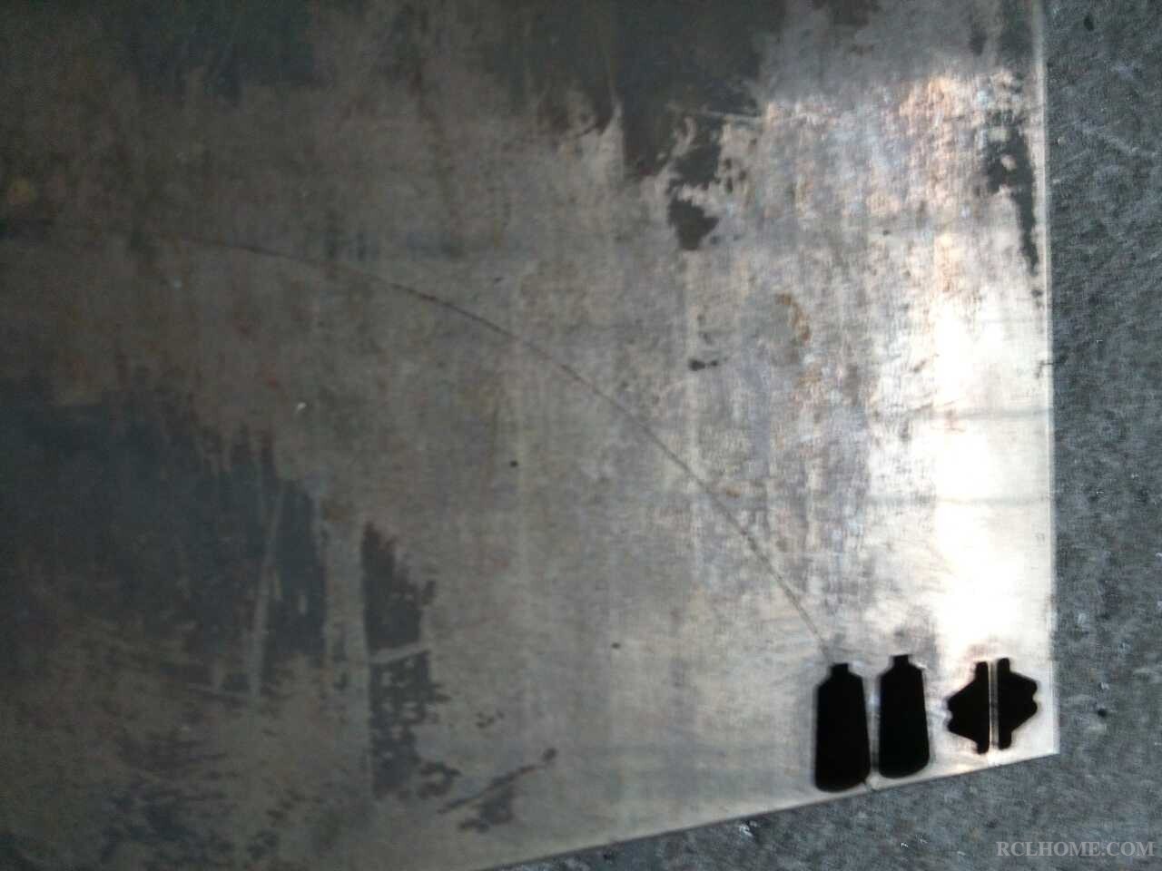

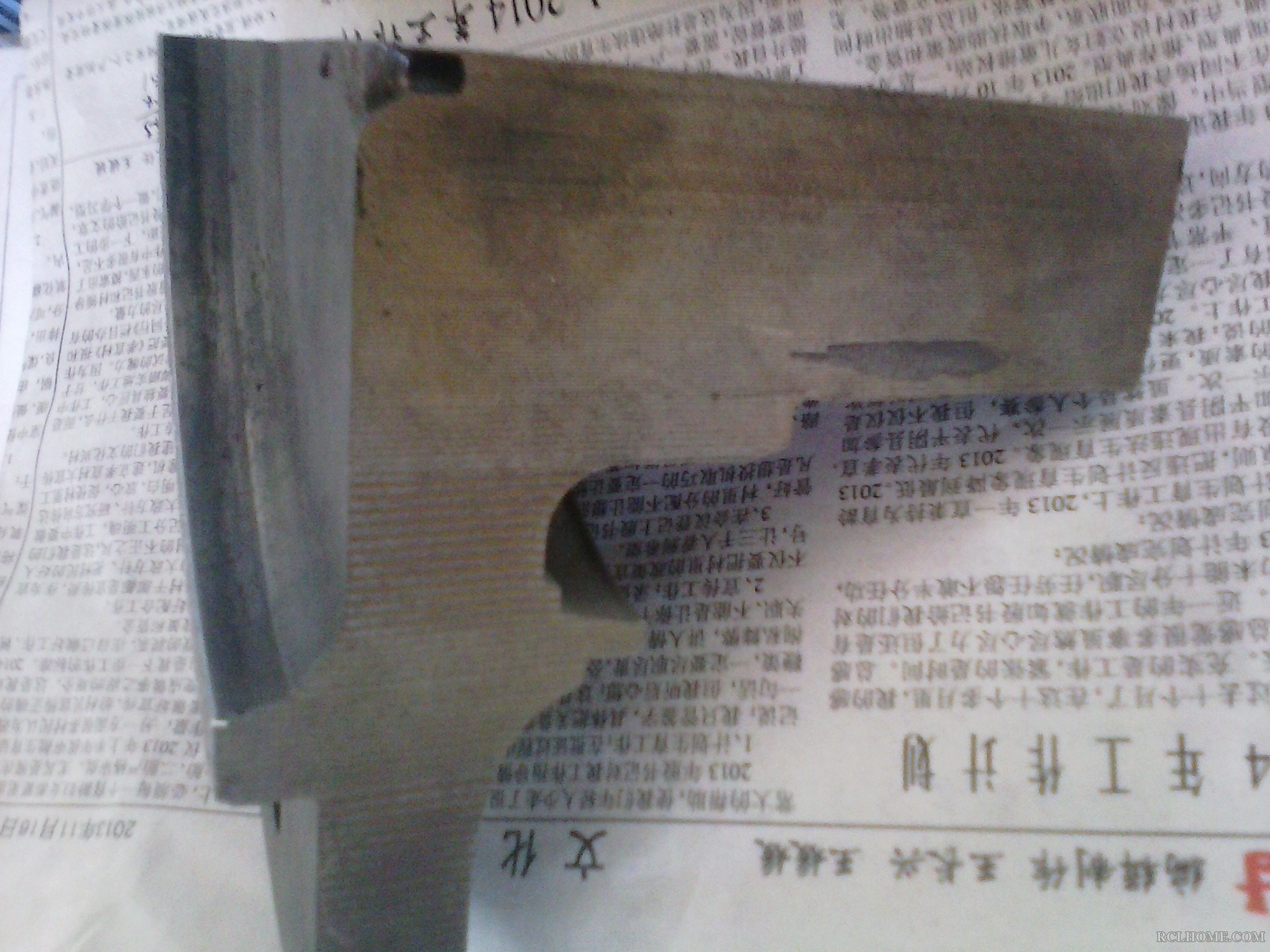

        如题skd11材料,1120油淬,深冷,再180度回火。

SKD11材料,1120油淬,深冷,再180度回火

Wangqinghua196 发表于 2014-6-27 17:25
SKD11材料,1120油淬,深冷,再180度回火?
是的,这是Q友介绍他师傅搞的工艺

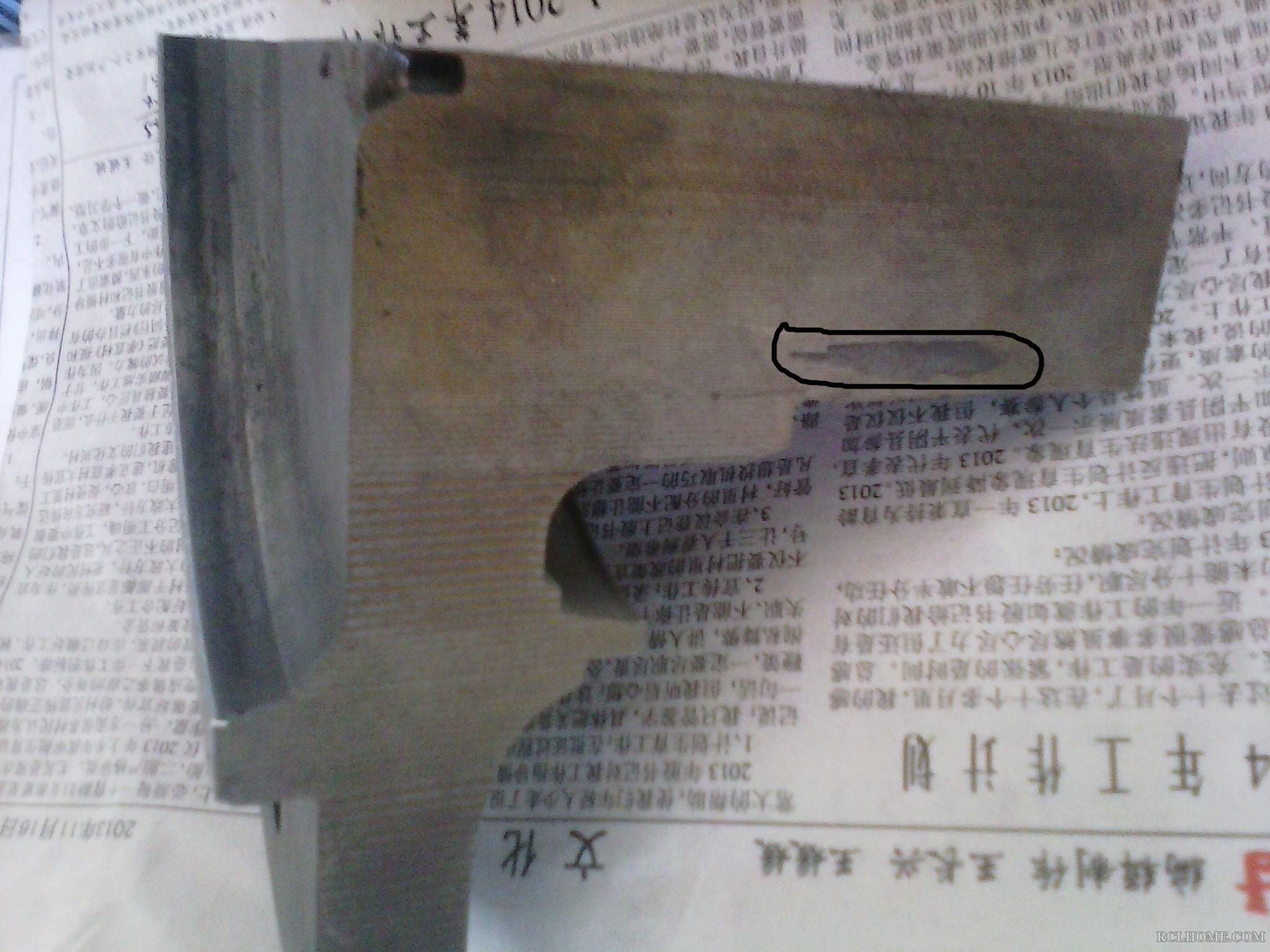

        我非常赞同!我认为主要是低回造成残留应力太多,与线切割产生的应力相叠加而致开裂。
        简言之:热处理回火不足是祸根,线切割只是起了个导火索的作用

不要说线割后裂了,这个件置裂的可能性就相当大。

我是觉得低温回火是罪魁祸首,这么厚的模板还要进行线切割加工,回火温度至少要在500-520℃才好。线割的倒角那么尖锐,形成应力集中的可能很大,线割局部高温会不会形成再回火现象,残奥向马氏体转变产生的组织应力在倒角处集中导致裂纹产生呢?
