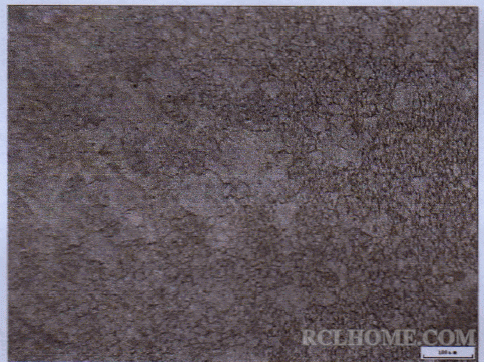

mixed crystal.gif 42 CrMoA, 热锻后,直接做调制处理,做晶粒度测试。如图,可评几级?我们要求奥氏体晶粒度5级以上。

请先用苦味酸溶液把样腐蚀出晶界来再测吧。

回铁匠, 这个是经过苦味酸腐蚀过的,但图片确实不清楚。

腐蚀没有做到位,不及格!要重新腐蚀,深浅程度还需要去仔细把握哦
晶界需要全部腐蚀出来,同时,别把晶内组织腐蚀出来,嘿嘿。

这个零件是调制之后的,组织是回火索氏体, 腐蚀溶剂是饱和苦味酸吗?浸蚀前需要230回火吗?

你的调质是多少度回的火?
回火态可以腐蚀出的。

560 度回火,可以直接饱和苦味酸腐蚀吗?

加少许缓蚀剂,腐蚀时间要再长一些。
晶粒度要做到5级???
发表于 2014-6-28 07:51:59 | 显示全部楼层
晶粒度可以了,有6-7级

我们要求的晶粒度为5级以上,从图片看好象有混晶的现象?

这个有点难度,我中温回火组织都很难腐蚀出晶界,更何况调质。严工做个调质的晶粒度腐蚀没?能否把配比分享一下?

质疑制样有问题,有假相。

晶粒腐蚀的不够清晰,评晶粒度时存在一定的误判。再多摸索摸索。
