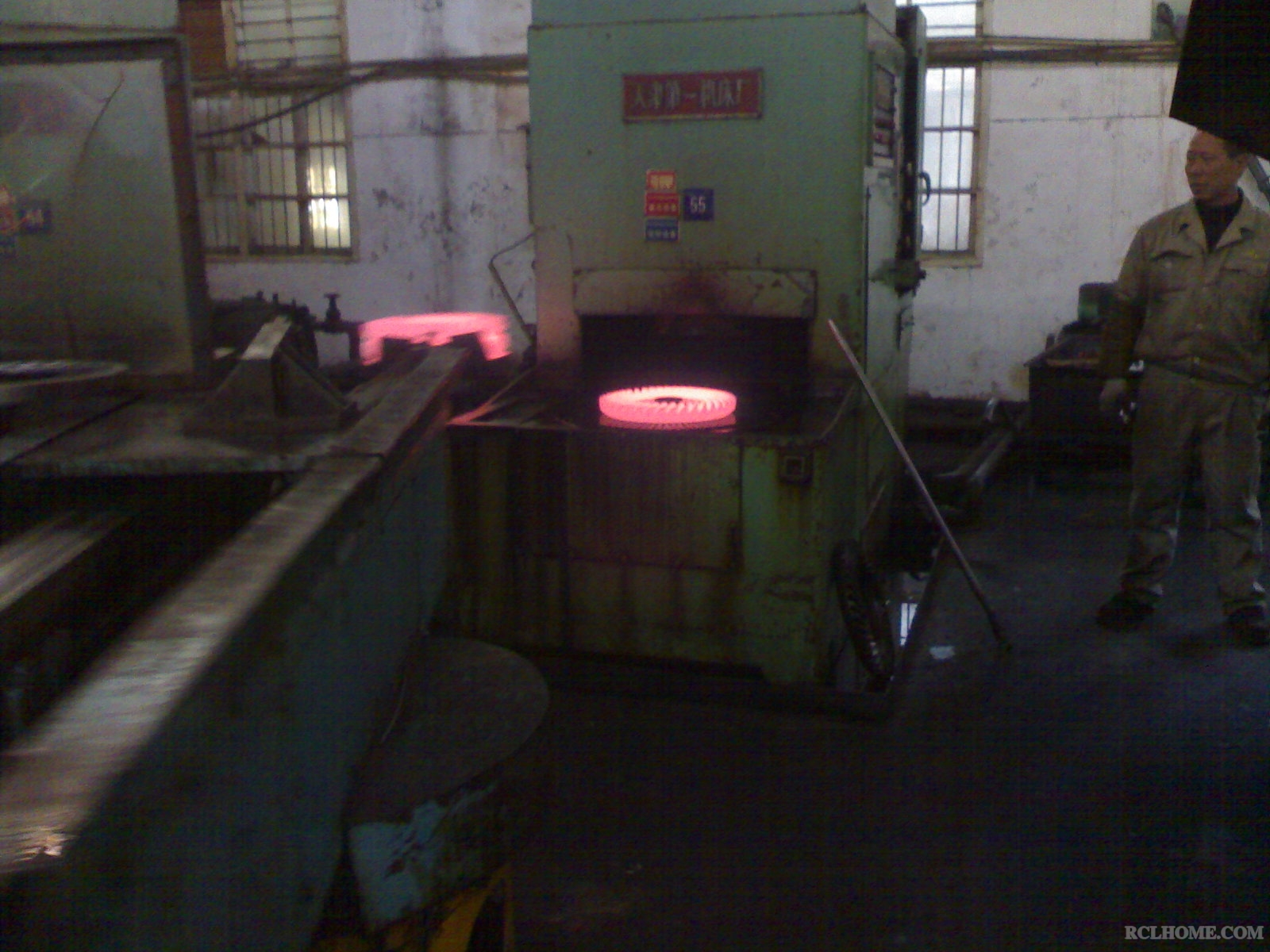

发表于 2013-1-24 20:27:27 | 显示全部楼层
一般推杆炉的料盘尺寸比较大,我上传图片的那个炉子料盘是500毫米见方的,这算小的,产品每次是出来一个料盘啊,装被齿的话,能装不少了。
如果你用这个炉子来做的话,可能做轴承圈有这么大的,一个料盘出来上面放一个圈,如果放多了,压淬怎么做?
所以我们都是在多用炉做渗碳缓冷,再去转底炉加热,那个料盘小,放一两个被齿刚好的。

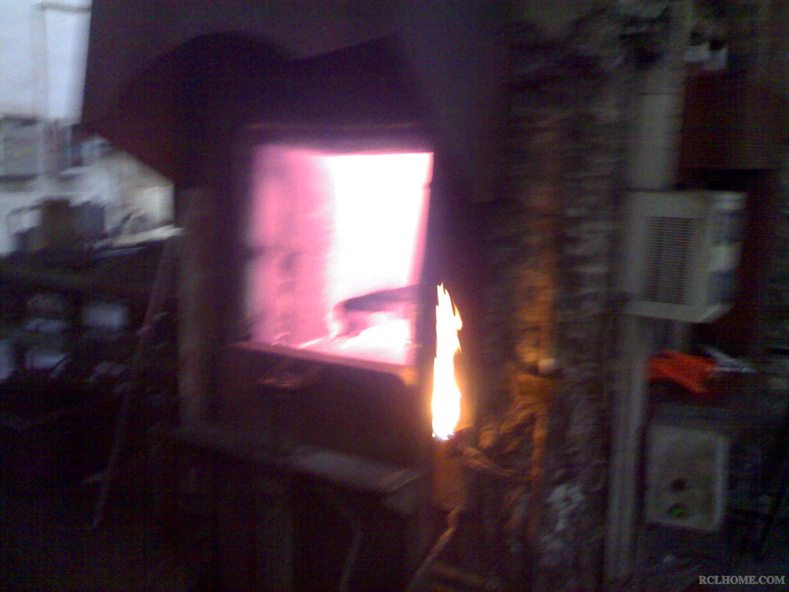

 楼主| 发表于 2013-1-25 19:14:22 | 显示全部楼层
250120131615.jpg 这个是出炉的瞬间!
 楼主| 发表于 2013-1-25 19:15:34 | 显示全部楼层
250120131616.jpg 压淬的效果

发表于 2013-1-25 21:54:44 | 显示全部楼层
沧海一声笑 发表于 2013-1-25 19:14
这个是出炉的瞬间!
这种炉门大开,对炉内气氛的恢复影响比较大,即使压淬保温室配置了碳势控制系统,也很难达到设定值。
发表于 2013-1-25 22:19:29 | 显示全部楼层
霜月 发表于 2013-1-25 21:54
这种炉门大开,对炉内气氛的恢复影响比较大,即使压淬保温室配置了碳势控制系统,也很难达到设定值。 ...
感觉照片上的设备不是专门为压淬设计的,一般是比工件略高的小门即可。
如果是多用途设备,有时可能需要全部打开如图片大小的炉门,合理的设计应该是在大炉门上再配置一个适合压淬的小炉门,同时小炉门应有火帘或者氮气帘,做压淬工件时只开小炉门,大炉门处于关闭状态,加上火帘的作用可以尽可能的减少气氛流失。

我们现在使用的正是大炉门上再配置一个适合压淬的小炉门的结构。
 楼主| 发表于 2013-1-26 11:30:19 | 显示全部楼层
大姐,赵大哥::如果设计成类似于升降机构的保温炉效果会不会好些,也就是炉门开启的高度最大限度的降低,靠升降机构提升要压淬的盆齿进入一定的高度,只要方便夹取就行!
