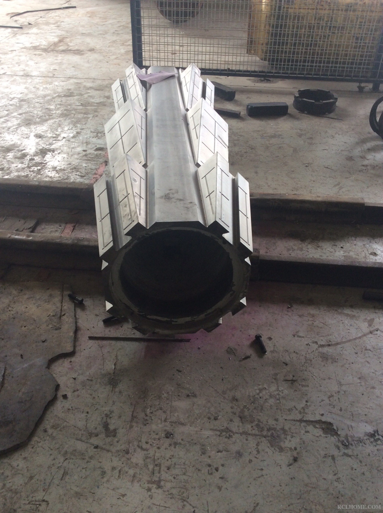

最近做了两件这样子的零件,材料是QT600-7气体氮化。预先热处理状况不清楚。
我们只是做了气体氮化。两个零件内孔的变形量就是不一样,一个内孔有0.10mm左右的椭圆。另一个几乎没有变形。

哇。形状好奇怪的工件,做什么用的呢 ?
发表于 2014-6-23 20:17:49 | 显示全部楼层
小袁 发表于 2014-6-23 19:57
哇。形状好奇怪的工件,做什么用的呢 ?
开卷机或卷取机上用的(比如轧制汽车钢板卷)。
