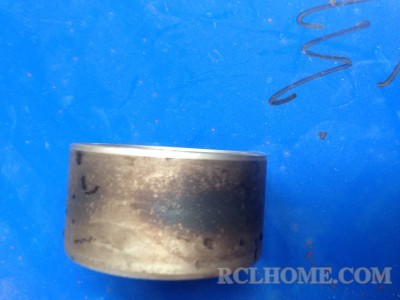

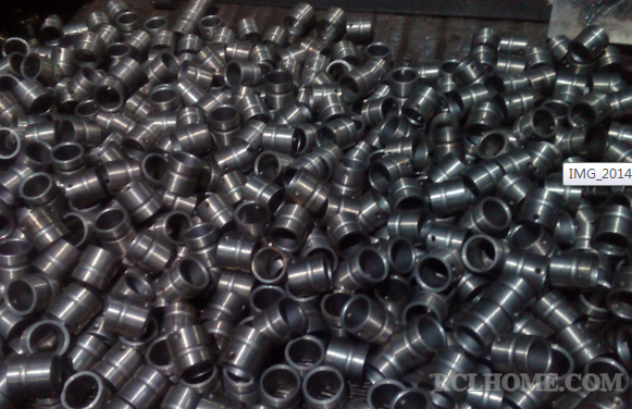

轴承淬火后有黑斑,小的没有,大的厚的成这样了,用网带炉淬火,甲醇和丙烷保护

造成这个原因,第一应该检查油帘是否堵了。

昨天手机上收到了朋友发过来的同样图片。
个人认为 应该是大的有些有,有些没有或有的程度不一样。
这个可以没有。
发表于 2014-6-20 19:43:06 | 显示全部楼层
瞎猜也是冷却问题的了。

发表于 2014-6-20 19:45:36 | 显示全部楼层
龟山淬火 发表于 2014-6-20 19:43
瞎猜也是冷却问题的了。
谢谢参与。。。。。。
发表于 2014-6-20 20:00:40 | 显示全部楼层
对比一下,相同型号的,生产时间间隔前后20分钟以内。
发表于 2014-6-20 20:23:25 | 显示全部楼层
请问高工这是什么原因

发表于 2014-6-20 20:28:09 | 显示全部楼层
感觉是进炉前没清洗干净。

就我所接触到的情况,包括设备、工艺、淬火介质等数十个因素都可能会影响到外观。
具体现象具体对待;

发表于 2014-6-21 09:10:49 | 显示全部楼层
小的没有,大的厚的成这样了,应该是冷速不足。

发表于 2014-6-21 13:54:21 | 显示全部楼层
颜色的不均匀,与冷却速度与很大关系。
壁厚不同,引起表面温度差,颜色 与温度差一定存在关系。温度差与颜色不均匀程度的关系值得探讨。

发表于 2014-6-21 19:55:16 | 显示全部楼层
杭州专业淬火液 发表于 2014-6-20 21:08
没看见联系电话啊高工,
请说说轴承的具体尺寸。
