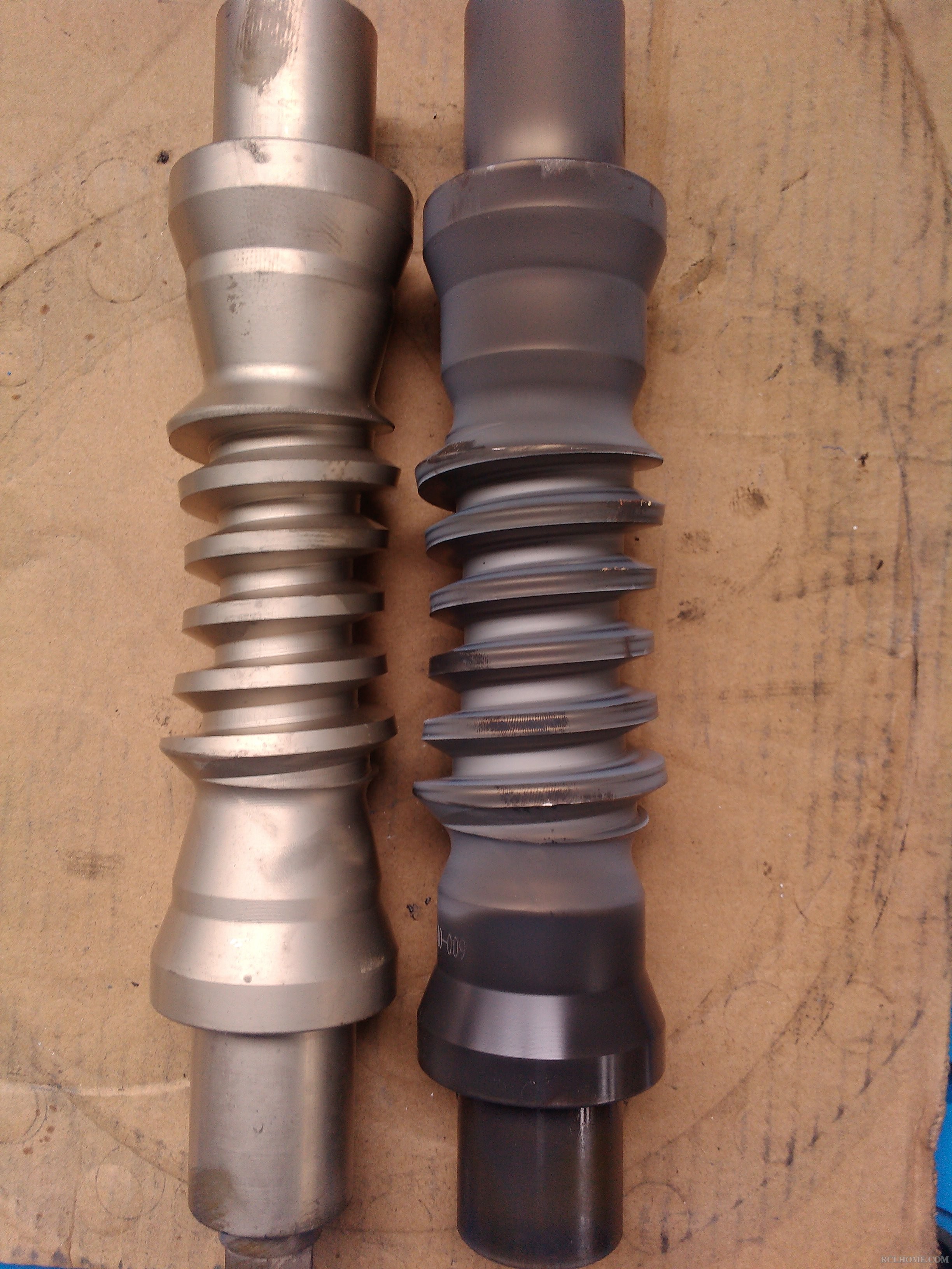

 楼主| 发表于 2014-6-19 12:25:00 | 显示全部楼层
aaron01 发表于 2014-6-19 11:48
有照片吗?不知道你说的是否是灰色和白色的差别,或者说的灰黑色?
我还是认为不能用光亮这样的字眼来形 ...
左侧为气体氮化(准确应为银灰色),右侧为离子氮化(底部无氮化层,上油处理)。
签到天数: 2477 天
3417
19667
发表于 2014-6-19 12:28:22 | 显示全部楼层
从图片上颜色看是离子氮化没做好,正常应该银白色或灰白色
发表于 2014-6-19 12:31:58 | 显示全部楼层
sbm197873 发表于 2014-6-19 12:25
左侧为气体氮化(准确应为银灰色),右侧为离子氮化(底部无氮化层,上油处理)。 ...
恐怕还是真空度低的原因,没有还原性气体的话,这么低的真空度无法保证零件表面不被氧化。
可以少量通点氨,应该可以得到改善。

发表于 2014-6-19 12:36:23 | 显示全部楼层
另外,看你的零件,不同直径上有色差,估计还是和冷却有关系,冷得慢的地方更黑,出炉时间上可能还是早了点。

 楼主| 发表于 2014-6-19 12:42:00 | 显示全部楼层
aaron01 发表于 2014-6-19 12:36
另外,看你的零件,不同直径上有色差,估计还是和冷却有关系,冷得慢的地方更黑,出炉时间上可能还是早了点 ...
现在的降温过程是关闭进气和抽气,关机随炉降温。下此实验下:开机降温,通氨气随炉降温。出炉温度不高,吊起炉盖光手可以拿产品。
发表于 2014-6-19 13:07:30 | 显示全部楼层
sbm197873 发表于 2014-6-19 12:35
你们采用是氨气?分解气?还是氮气和氢气?补充:炉子压升率不到1帕/小时,降温过程不会氧化。 ...
一般是用的氮和氢的混合气体,调整这个比例来获得不同的化合物。如果工艺允许的话,提高点氢含量可以降低对炉膛气密性的要求。
发表于 2014-6-19 13:27:12 | 显示全部楼层
sbm197873 发表于 2014-6-19 12:42
现在的降温过程是关闭进气和抽气,关机随炉降温。下此实验下:开机降温,通氨气随炉降温。出炉 ...
你原来是在负压下降温的吗?
降温过程要补气才行的,原来的气体在冷却后收缩,炉内压力下降,外界空气会倒灌进炉,所以一定要在降温过程中补气才能保持炉内始终维持正压。

 楼主| 发表于 2014-6-19 13:42:39 | 显示全部楼层
aaron01 发表于 2014-6-19 13:27
你原来是在负压下降温的吗?
降温过程要补气才行的,原来的气体在冷却后收缩,炉内压力下降,外界空气会 ...
是在负压下降温,武汉热研的设备要求是这种降温方式。有人家将炉子充氨气至正压降温吗?

 楼主| 发表于 2014-6-19 14:08:03 | 显示全部楼层
aaron01 发表于 2014-6-19 13:51
不知道,没有做过离子氮化,我只是觉得负压降温的话,对炉子气密性要求就非常高了,为什么不可以在降温时 ...
好像没人充氨气至正压冷却,那得消耗很多氨气,正压情况下机械泵会玩命的转,同时出炉时残留的氨气会污染环境。设备厂的说法:出炉前半小时关机,从进气孔通入一定量的空气,然后开机再氮化还原半小时。

发表于 2014-8-16 14:53:12 | 显示全部楼层
如果氮化炉不漏气,抽气阀全开,机械泵抽到炉温100℃关闭,炉温50℃以下取工件颜色是银白或灰白色.

 楼主| 发表于 2014-8-18 07:53:46 | 显示全部楼层
东方 发表于 2014-8-16 19:27
氨气氮气丙酮8:2:0.1
感谢回复,你们做的应该是软氮化。现已解决光亮性问题,表面颜色比气体氮化还光亮。

 楼主| 发表于 2014-8-19 08:09:58 | 显示全部楼层
ywjianghu 发表于 2014-8-19 07:49
用的啥方法,是否可以说一下呢?
氧化后再还原

 楼主| 发表于 2014-8-19 08:44:02 | 显示全部楼层
汤大郎 发表于 2014-8-19 08:26
确实遇到相似问题,能否较相近过程?是在气体上,还是在设备上下功夫
出炉前放空气氧化一下,然后再通氨气还原。
