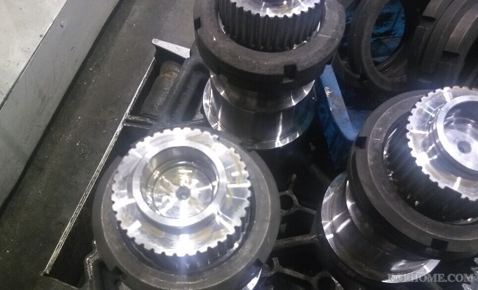

这个痕迹到底是锈斑还是没洗干净?
发表于 2014-6-17 09:37:21 | 显示全部楼层 |阅读模式
如题: QQ图片20140617093753.jpg

上端面那个碗里的黄色痕迹吗?

碗里的和外部带状的那些

找块抹布用力擦,擦不掉的是锈,能擦掉的话应该是没洗干净。

用一张面巾纸去擦一下,看看是否是油污。
很可能是漂洗的问题,漂洗水槽该撇油了。
好主意,下次试试看。

夏天到了,热处理后零件,尤其南方的通知,一定要记得防锈,防锈啊!
