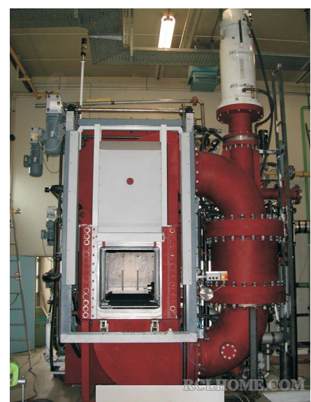

发表于 2014-6-18 13:05:48 | 显示全部楼层
气淬多用炉是这样的:

发表于 2014-6-18 13:11:18 | 显示全部楼层
再来张原理图,大家学习:

签到天数: 261 天
1431
7235
7235
发表于 2014-6-18 14:07:02 | 显示全部楼层
慕山慕水 发表于 2014-6-18 13:11
再来张原理图,大家学习:
开眼界了,请问:气淬压力多少?这种炉型加工啥产品?
发表于 2014-6-18 14:28:16 | 显示全部楼层

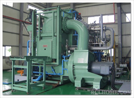

发表于 2014-6-19 11:26:41 | 显示全部楼层
再发张照片,目前国内还没有这种设备:

发表于 2014-6-19 11:34:53 | 显示全部楼层
20Bar 高压氮/氦淬火,冷却能力相当于分级淬火油,技术说明:

发表于 2014-6-19 12:08:57 | 显示全部楼层
谢谢!以前做大直径深渗层轴承冲压外圈(仿制INA)报废率达到30~40%,第一感觉总算可以解决了。
发表于 2014-6-19 12:22:59 | 显示全部楼层
看这个说明书的话,这个炉子是真空渗碳气淬炉了。
至少也是预抽真空的,否则怎么避免表面内氧化呢?
