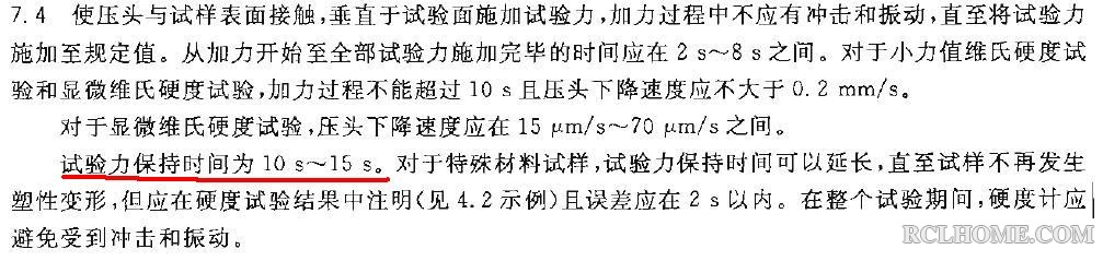

之家有遇到客户要求维氏硬度多少多少,而没有说力和时间的吗?前段时间我遇到两起类似事件,我们原材料商给我的维氏硬度是0.5kg打的,我也用0.5kg打,但是打出来都比他的低。最后我在报告上才发现,别人用的是保载5s,而我的硬度计最少都是10s,这样我的肯定偏低。还有一起就是钢丸的,供应商也是用的1kg 5s。大家平时用的多少时间啊?在之家好像也没见谁特意标注保载时间的,都说维氏硬度多少。没想到这么不统一,以后的注意了!

请看“GBT 4340.3-2012 金属材料 维氏硬度试验”
您的保载时间是对的。

发表于 2014-6-18 08:49:18 | 显示全部楼层
您的保载时间是对的。
说明原材料商保载5s是不规范的

发表于 2014-6-18 21:02:41 | 显示全部楼层
检测的什么产品?在供应商处用10s的保持时间检测过吗?
