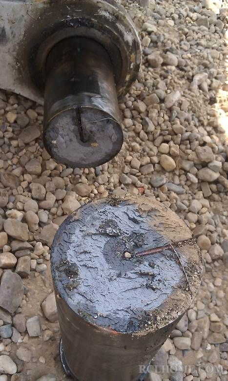

165300gumvymncnr44m4bs.jpg 轴径120,材料42CrMo,调质HB262-311,加表面淬火HRC57-62,淬硬层2-3mm
补充内容 (2014-6-3 13:59):
横孔倒角为2*45°。先调质,精车外圆面并留下磨削余量,并且加工倒角。高频表面淬火并立即低温回火。最后上磨床加工到1.6,完工。心部组织为回火索氏体+贝氏体+铁素体。表层组织为回火马氏体。
横孔靠近表面处,...
补充内容 (2014-6-3 14:01):
受反复摩擦,有一块区域很光滑。

感觉受到扭曲应力,从边缘看好像从四周起裂,有点疲劳特征。我在想是不是心部强度不够造成的?

         端口为何如此肮脏?应该清洗后重新拍照上传

光滑区域是这里吗?

比较一下裂纹源处与其它部位处的晶粒度大小情况。
直观感觉是要注意表面淬火这个工艺环节。

可能是调质环节有问题,导致高频淬火后使用中抗疲劳差{:soso_e110:}

靠近表面的孔壁处可能会有脱碳痕迹,且表面淬火时该部位易过热,又是应力集中处,如果裂纹源在此处,就不难解释了。
请确认裂纹源部位。

裂纹源于横孔靠近心部位置。
调质时出现了问题。

工艺路线可能有问题,调质工序也可能有问题。

此轴受扭力,裂纹出在外圆面小孔边缘,裂纹扩展断面缩小直至最后断裂。断裂与这个深孔有直接关系。
