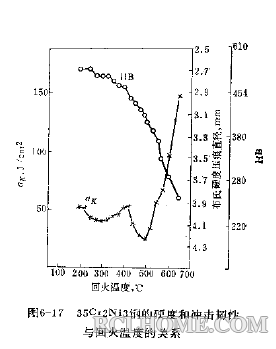

发表于 2014-6-15 12:11:51 | 显示全部楼层
u=501457016,1795241955&fm=23&gp=0.jpg u=1144377946,3330211584&fm=11&gp=0.jpg u=1332081665,2489814367&fm=23&gp=0.jpg u=1727099449,1722751387&fm=23&gp=0.jpg u=3025876306,3335217201&fm=23&gp=0.jpg
