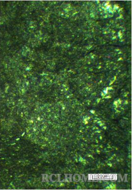

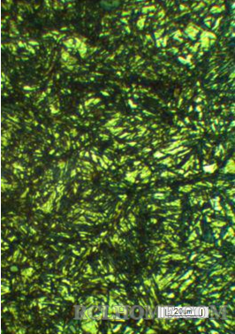

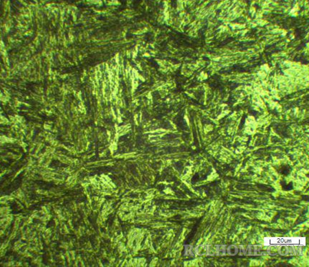

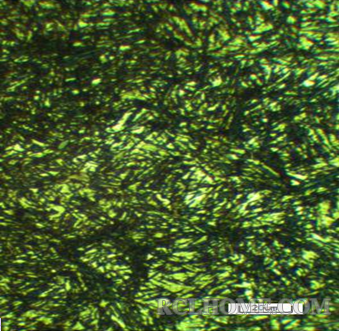

       各位大侠看看这个渗碳淬火件金相组织分别可评几级?

发表于 2014-6-15 09:00:08 | 显示全部楼层
马氏体级别我判3级,残奥我判4级吧。心部组织不错,板条状马氏体形态很清晰
发表于 2014-6-15 10:52:57 | 显示全部楼层
这个照片怎么评马氏体级别?不会评。
残奥我觉得是3级,心部组织没问题,未见明显铁素体。
签到天数: 874 天
1582
6546
6546
发表于 2014-6-18 12:41:51 | 显示全部楼层
我评的话,马氏体6级,碳化物2级,奥4级,心部铁素体1级。
 楼主| 发表于 2014-6-18 14:18:44 | 显示全部楼层
        为什么你的评级结果与小朱和艾伦有较大差异?
 楼主| 发表于 2014-6-18 14:18:48 | 显示全部楼层
签到天数: 874 天
1582
6546
6546
发表于 2014-6-19 07:47:54 | 显示全部楼层
因为你显微镜拍有照片我用的差不多,这里可能最怀疑的是马氏体了,我保守估计至少5级。
 楼主| 发表于 2014-6-19 22:12:30 | 显示全部楼层
毛毛的 发表于 2014-6-19 07:47
因为你显微镜拍有照片我用的差不多,这里可能最怀疑的是马氏体了,我保守估计至少5级。 ...
          你看看马氏体的针长有多长?
签到天数: 874 天
1582
6546
6546
发表于 2014-6-20 07:58:20 | 显示全部楼层
孤鸿踏雪 发表于 2014-6-19 22:12
你看看马氏体的针长有多长?
我这没法估量,杨工你们自己评的马氏体为几级?
 楼主| 发表于 2014-6-20 12:50:07 | 显示全部楼层
      这个不是我单位的,是一个Q又发给我的,仿佛他自己评为3级
