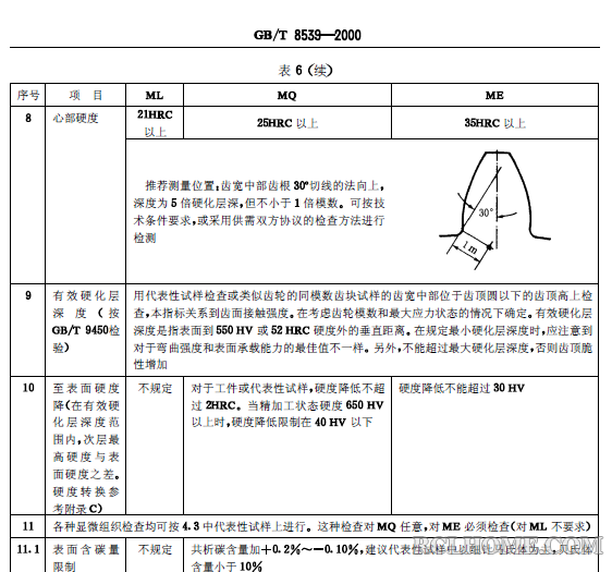

        如题,这个16MnCr5内氧化可评几级?
发表于 2014-6-14 17:50:28 | 显示全部楼层
可以参考一下GB/T 8539
 楼主| 发表于 2014-6-15 06:44:02 | 显示全部楼层
cnszgong 发表于 2014-6-14 17:50
可以参考一下GB/T 8539
        这个标准只对非马组织作出了具体规定,没有对内氧化的评级要求

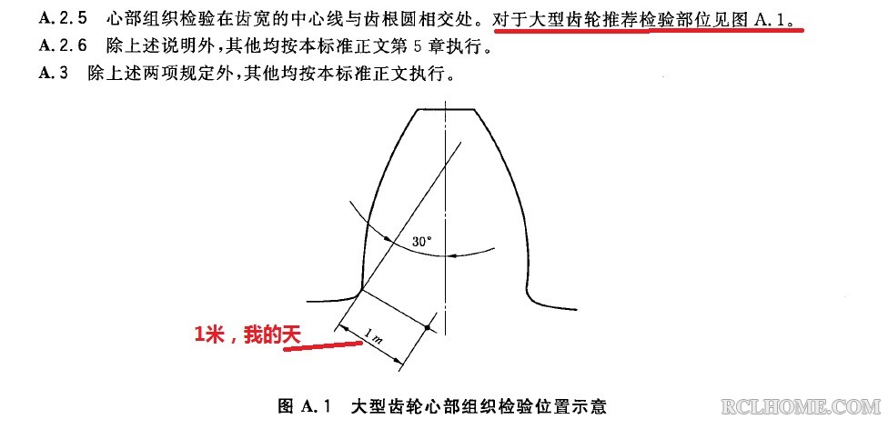

 楼主| 发表于 2014-6-17 10:16:43 | 显示全部楼层
aaron01 发表于 2014-6-17 10:06
非常坑爹的一个标准,起草人:上海机械工艺研究所和广东世创金属科技?
现在的国标也太不值钱了吧?
你看 ...
       你搞错了:这个m是指齿轮模数大小。看看这个你就明白了
发表于 2014-6-17 10:19:02 | 显示全部楼层
孤鸿踏雪 发表于 2014-6-17 10:16
你搞错了:这个m是指齿轮模数大小
我不会搞错的,没有这样标模数的,这个标法在机械制图里,只能是距离标注方法。

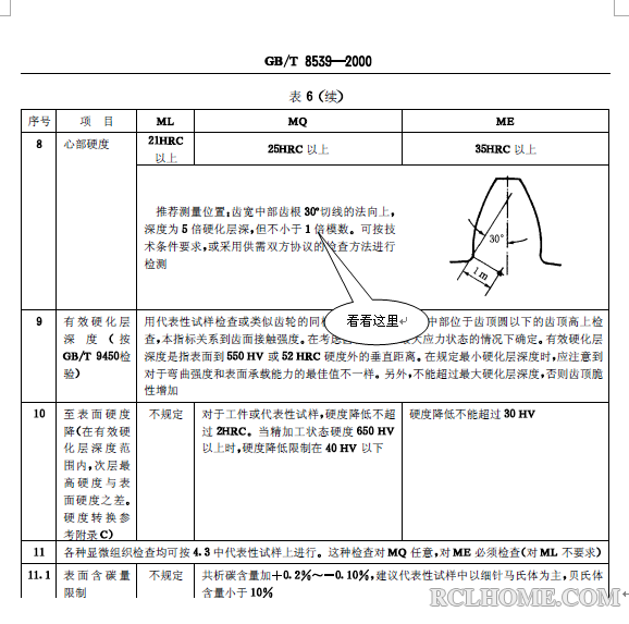

 楼主| 发表于 2014-6-17 10:23:33 | 显示全部楼层
aaron01 发表于 2014-6-17 10:19
我不会搞错的,没有这样标模数的,这个标法在机械制图里,只能是距离标注方法。 ...
       看看这个文字说明
发表于 2014-6-17 10:29:05 | 显示全部楼层
哦,这个意思啊。
