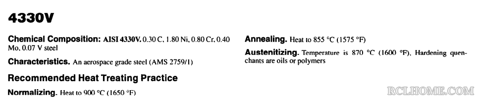

是这个牌号吗?

 楼主| 发表于 2014-6-11 20:50:43 | 显示全部楼层
好像不是我找的钢,4330A含锰量要高。

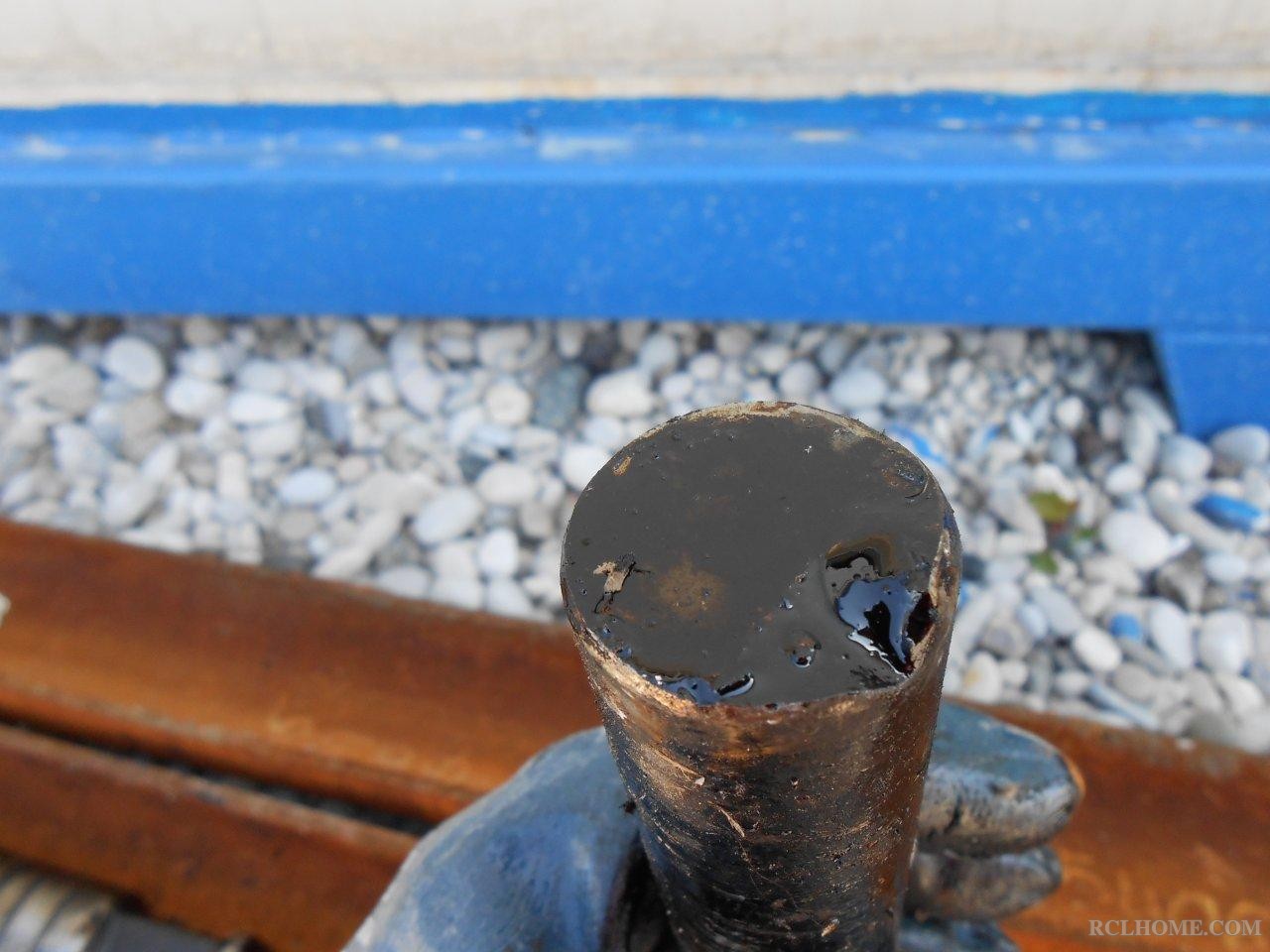

就是钻铤用钢,因为在井深1341米处断裂,总长2179米,钻速60~130转/min,最高液压扭矩1600Pa,杆外径31.9mm,一根21天断裂,第二根28天断裂,调质处理860+680回火,硬度34~36HRC,相当于API56~62HRA,在欧洲某国钻井过程中断裂,以前的批次没有发生断裂。各项力学性能指标都合格,
断裂零件图(由于断裂试样国外邮寄困难,费用高,故要求对方拍照,网传照片
01.jpg 02.jpg 03.jpg 04.jpg 05.jpg 06.jpg 07.jpg ):
