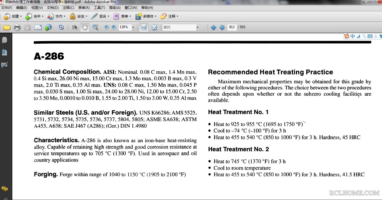

今天看到老外的A286硬度做到46HRC,请问怎么弄的?
发表于 2014-6-10 22:25:54 | 显示全部楼层 |阅读模式
发表于 2014-6-11 08:26:24 | 显示全部楼层
A286材料热处理工艺,参考图中工艺1,得到45HRC很正常。

我们是在无锡的,这个工艺可以做。
你这个产品有外观要求吗?有的话,需要真空炉来做固溶,以及随后的时效,这会影响到价格。
是航空件?需要有NADCAP证书吗?
