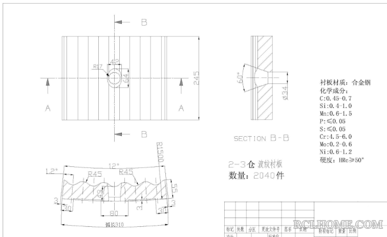

这个用真空气淬炉可以淬下来吗?
后者说几分钟要达到500度的工件温度?
发表于 2014-6-6 11:37:59 | 显示全部楼层
合金钢气淬能达到≥50HRC?

 楼主| 发表于 2014-6-6 12:37:46 | 显示全部楼层
所以因为 发表于 2014-6-6 11:37
合金钢气淬能达到≥50HRC?
不知道,所以才请教大家。

发表于 2014-6-6 12:50:19 | 显示全部楼层
海边日出 发表于 2014-6-6 12:37
不知道,所以才请教大家。
此钢应该入油
发表于 2014-6-6 13:20:48 | 显示全部楼层
这材质含碳量如此宽泛,怎么订工艺?
发表于 2014-6-6 13:22:47 | 显示全部楼层
不知道,所以才请教大家。
东方已经说了。

 楼主| 发表于 2014-6-6 15:24:20 | 显示全部楼层
tianmu 发表于 2014-6-6 13:20
这材质含碳量如此宽泛,怎么订工艺?
我也不知道,这个是客户给的资料

发表于 2014-6-6 16:02:41 | 显示全部楼层
你应该问问客户这是什么牌号材料啊 说没有标准图纸上又有范围,说有标准吧范围又太大,还有那个硬度标注气淬不行
发表于 2014-6-10 22:32:28 | 显示全部楼层
钢号|ASTM:    A9
钢号|UNS:    T30109
C(%):    0.45~0.55
Si(%):    0.95~1.15
Mn(%):    0.20~0.50
P(%)≤:    0.030
S(%)②:    0.030
Cr(%):    4.75~5.50
Mo(%):    1.30~1.80
V(%):    0.80~1.40
W(%):    —
其他①:    Ni 1.25~1.75
与这个钢材的化学成分有点相似
