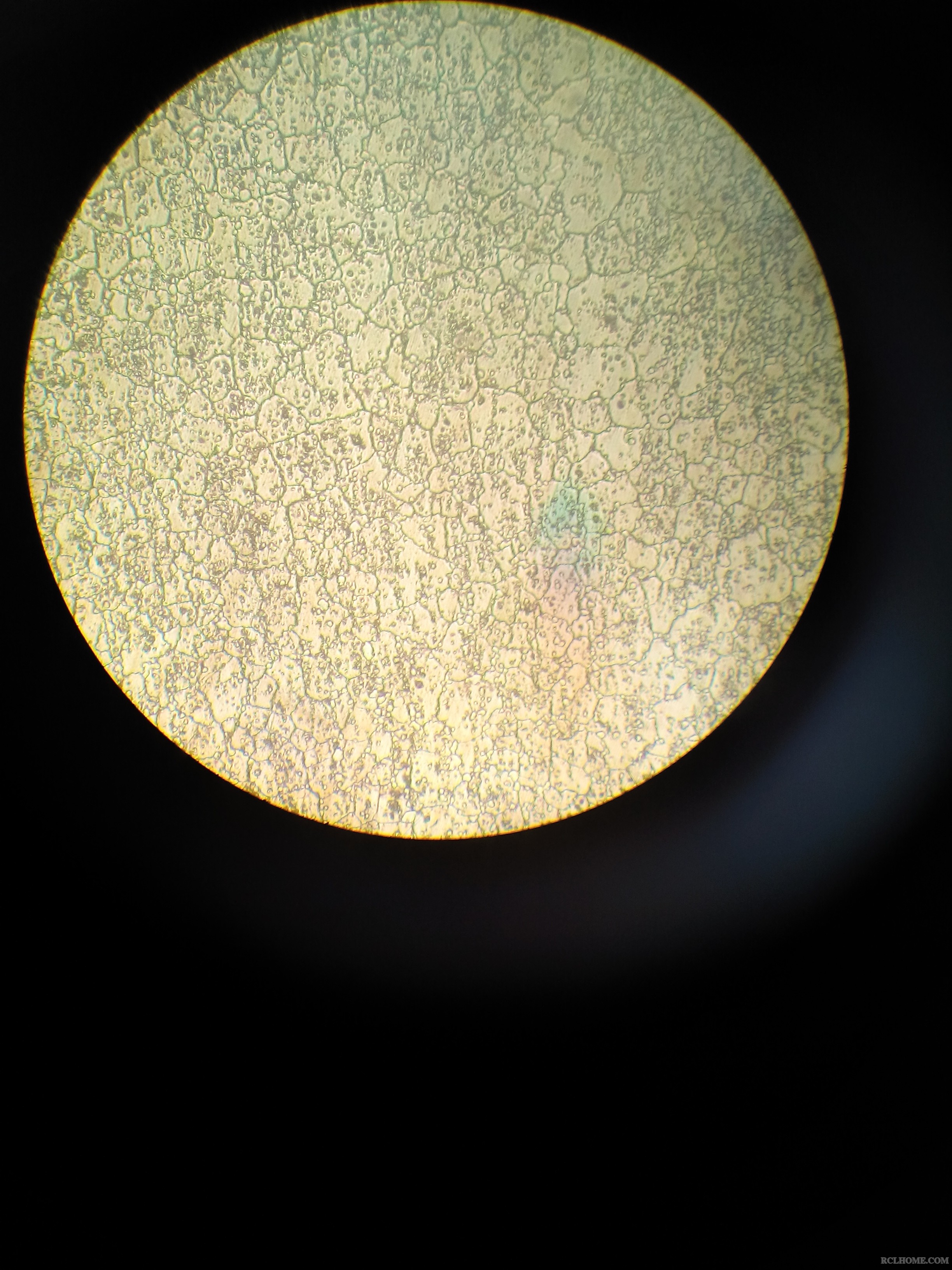

6542材料,手机拍的倍数准确吗?

发表于 2014-6-5 15:11:06 | 显示全部楼层
很清晰,手机挺牛!
发表于 2014-6-5 15:24:16 | 显示全部楼层
很不错!大家看看晶粒多少号?
发表于 2014-6-5 15:43:09 | 显示全部楼层
所以因为 发表于 2014-6-5 15:24
很不错!大家看看晶粒多少号?
放大倍数都没不知道?
发表于 2014-6-5 15:51:19 | 显示全部楼层
拍出这个效果,需要显微镜和手机镜头的分辨率都很高才行。
放大倍数是没办法确定的,手机不可能搞个标尺出来哦。
发表于 2014-6-5 16:00:19 | 显示全部楼层
吉祥如意 发表于 2014-6-5 15:43
放大倍数都没不知道?
高速钢晶粒度放大倍数按照450来看
发表于 2014-6-5 16:03:07 | 显示全部楼层
所以因为 发表于 2014-6-5 16:00
高速钢晶粒度放大倍数按照450来看
中国的标准用450倍?
发表于 2014-6-5 16:04:23 | 显示全部楼层
吉祥如意 发表于 2014-6-5 16:03
中国的标准用450倍?
看高速钢晶粒度的标准。
发表于 2014-6-5 16:08:08 | 显示全部楼层
所以因为 发表于 2014-6-5 16:04
看高速钢晶粒度的标准。
看是一定要看的,可是这个倍数不好配呀。
发表于 2014-6-5 16:10:27 | 显示全部楼层
吉祥如意 发表于 2014-6-5 16:08
看是一定要看的,可是这个倍数不好配呀。
娃娃自己想办法
发表于 2014-6-5 16:13:56 | 显示全部楼层
完啦,还得自己想办法,买个450的。
发表于 2014-6-5 19:26:53 | 显示全部楼层

 楼主| 发表于 2014-6-6 07:59:49 | 显示全部楼层
500倍下用手机拍的,要是手机像素在高点,估计效果更好。

 楼主| 发表于 2014-6-6 14:37:23 | 显示全部楼层
mamstein 发表于 2014-6-6 14:01
什么手机拍的,很感兴趣
不是什么好手机拍的,vivo x3
不过挺喜欢这个手机的电池好,可以用一天。

 楼主| 发表于 2014-6-8 09:54:17 | 显示全部楼层
随风飘飘 发表于 2014-6-8 08:14
手机如何拍的!传授一下经验吧!
这有什么经验呀,手机相机对准放大镜慢慢找呗,找到那个点就开始拍照呗我也是第一次照,很好拍的

 楼主| 发表于 2014-6-9 09:45:00 | 显示全部楼层
所以因为 发表于 2014-6-8 20:46
史工,什么炉子做的?
真空炉做的,不过晶粒度有点大,稍微有点脆,打孔还是很好打的,我昨天打了两个产品实验了一下, 一个打不锈钢201材料2mm厚一个打110个孔,一个打95个孔,这两个开孔器是最上面和最下面的产品,我实验看看有多少差别
发表于 2014-6-9 10:03:47 | 显示全部楼层
junshi 发表于 2014-6-9 09:45
真空炉做的,不过晶粒度有点大,稍微有点脆,打孔还是很好打的,我昨天打了两个产品实验了一下, 一个打 ...
我觉得晶粒度在9.5级,还可以。

 楼主| 发表于 2014-6-9 16:28:12 | 显示全部楼层
所以因为 发表于 2014-6-9 10:03
我觉得晶粒度在9.5级,还可以。
一炉子里面哪里能全部做到9.5级哦
发表于 2014-6-9 16:39:47 | 显示全部楼层
junshi 发表于 2014-6-9 16:28
一炉子里面哪里能全部做到9.5级哦
我就是对这张图片说的,史工觉得是多少?

 楼主| 发表于 2014-6-10 08:27:23 | 显示全部楼层
所以因为 发表于 2014-6-9 16:39
我就是对这张图片说的,史工觉得是多少?
我也觉得是9.5级,应该是刀具最佳晶粒度了,我说不应该脆,客户说有点脆叫我把温度降低一度,我说你要确定,不要等我把温度降了你在说不行哦。
我以前都把晶粒度做到9级到8.5级都不脆,最近老是说脆,不知道材料和焊接有没有关系。我以前检查客户焊接好的产品,没有退火,我看了一下金相,既然晶粒度比我淬火还大,硬度还有HRC62-64度,但是硬度不稳定,还有50度左右

发表于 2014-6-10 14:39:51 | 显示全部楼层
junshi 发表于 2014-6-10 08:27
我也觉得是9.5级,应该是刀具最佳晶粒度了,我说不应该脆,客户说有点脆叫我把温度降低一度,我说你要确 ...
是淬火前焊接的吧?
