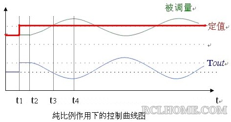

2-2  P 纯比例作用趋势图的特征分析
前面说过,所谓的P,就是比例作用,就是把调节器的输入偏差乘以一个系数,作为调节器的输出。温习一下:调节器的输入偏差就是被调量减去设定值的差值。
一般来说,设定值不会经常改变,那就是说:当设定值不变的时候,调节器的输出只与被调量的波动有关。那么我们可以基本上得出如下一个概念性公式:
输出波动=被调量波动*比例增益 (注:当设定值不变)
注意,这只是一个概念性公式,而不是真正的计算公式。咱们弄个概念性公式的目的在于:像你我这样的聪明人,不屑于把精力用在考证那些繁琐的公式上面,我们关注什么呢?我们关注的是公式内部的深层含义。呵呵。我们就来努力挖掘它的深层含义。
通过概念性公式,我们可以得到如下结论,对于一个单回路调节系统,单纯的比例作用下:输出的波形与被调量的波形完全相似。
纯比例作用的曲线判断其实就这么一个标准。一句话简述:被调量变化多少,输出乘以比例系数的积就变化多少。或者说:被调量与输出的波形完全相似,为了让大家更深刻理解这个标准,咱们弄几个输出曲线和被调量曲线的推论:
1)  对于正作用的调节系统,顶点、谷底均发生在同一时刻。
2)  对于负作用的调节系统,被调量的顶点就是输出的谷底,谷底就是输出的顶点。
3)  对于正作用的调节系统,被调量的曲线上升,输出曲线就上升;被调量曲线下降,输出曲线就下降。两者趋势完全一样。
4)  对于负作用的调节系统,被调量曲线和输出曲线相对。 波动周期完全一致。
5)  只要被调量变化,输出就变化;被调量不变化,不管静态偏差有多大,输出也不会变化。
上面5条推论很重要,请大家牢牢记住。记住不记住其实没有关系,只要你能把它溶化在你的思想里也行。溶化了么?那我出几个思考题:
1)      被调量回调的时候,输出必然回调么?
2)      被调量不动,设定值改变,输出怎么办?
3)      存在单纯的比例调节系统么?
4)      纯比例调节系统会消除静差么?
第一条回答:是。第二条回答:相当于被调量朝相反方向改变。你想啊,调节器的输出等于输入偏差乘以一个系数,设定值改变就相当于设定值不变被调量突变,对吧。第三条回答:是。在电脑出现之前,还没有DCS,也没有集中控制系统。为了节省空间和金钱,对于一些最简单的有自平衡能力的调节系统,比如水池水位,就用一个单纯的比例调节系统完成调节。第四条回答:否。单纯的比例调节系统可以让系统稳定,可是他没有办法消除静态偏差。那么怎么才能消除静态偏差呢?依靠积分调节作用。为了便于理解,咱们把趋势图画出来分析。见图2:比例作用下的调节曲线。
图中,假设被调量偏高时,调门应关小,即PID为负作用。在定值有一阶跃扰动时,调节器输入偏差为-△e。此时Tout 也应有一阶跃量△e ·(1 / δ),然后被调量不变。经过一个滞后期t2,被调量开始响应Tout。因为被调量增加,Tout也开始降低。一直到t4时刻,被调量开始回复时,Tout才开始升高。两曲线虽然波动相反,但是图形如果反转,就可以看出是相似形。

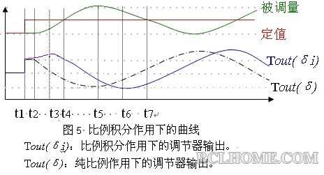

2-5 比例积分作用的特征曲线分析
彻底搞清楚PID的特征曲线分析后,我们再把PID组合起来进行分析。大家作了这么久的枯燥分析,越来越接近实质性的分析了。
比例积分作用,就是在被调量波动的时候,纯比例和纯积分作用的叠加,简单的叠加。普通的维护工程师最容易犯的毛病,就是难以区分波动曲线中,哪些因素是比例作用造成的,哪些因素是积分作用造成的。要练就辨别的功夫,咱还是要费些枯燥的时间,辨认些图吧。友情提示:这么枯燥的看图说话,可能是最后第二个了。胜利在望啊朋友们。
如图5,定值有阶跃扰动时,比例作用使输出曲线Tout同时有一个阶跃扰动,同时积分作用使Tout开始继续增大。t2时刻后,被调量响应Tout开始增大。此时比例作用因△e减小而使Tout开始降低(如图中点划线Tout(δ)所示);但是前文说了积分作用与△e的趋势无关,与△e的正负有关,积分作用因△e还在负向,故继续使Tout增大,只是速率有所减缓。比例作用和积分作用的叠加,决定了Tout的实际走向,如图Tout(δi)所示。 只要比例作用不是无穷大,或是积分作用不为零,从t2时刻开始,总要有一段时间是积分作用强于比例作用,使得Tout继续升高。然后持平(t3时刻),然后降低。在被调量升到顶峰的t5时刻,同理,比例作用使Tout也达到顶点(负向),而积分作用使得最终Tout的顶点向后延时(t6时刻)。从上面的分析可以看出:判断t6时刻的先后,或者说t6距离t5的时间,是判断积分作用强弱的标准。 一般来说,积分作用往往被初学者过度重视。因为积分作用造成的超调往往被误读为比例作用的不当。而对于一个很有经验的整定高手来说,在一些特殊情况况下,积分作用往往又被过度漠视。因为按照常理,有经验的人往往充分理解积分作用对静态偏差的作用,可是对于积分作用特殊情况下的灵活运用,却反而不容易变通。以前看史书,毛泽东曾指着邓小平对一个苏联人说:瞧见那个小个子了没有?这个人很了不起,既有原则性,又有灵活性。 瞧见没有,最高明的政治家们都注重原则性和灵活性之间的微妙的关系,咱们搞自动的,实际上也离不开原则性和灵活性啊。当然了,对于一般的初学者,还不到感悟灵活性的时候。初学者只有老老实实先把原则掌握再说。灵活性是建立在原则的基础之上的。就如同现实生活中一样,没有原则的灵活是什么?老滑头。什么时候才可以灵活?等你能够彻底解读调节曲线,并能够迅速判断参数大小的时候,才可以稍微尝试了解灵活性。千万不要耍滑头哦。

那么积分作用设置多少合理?咱们还要拐回头,看第2-5节。为了查看方便,我重新把图5粘贴过来。
图中,我们最需要关注的几个点是:t5、t6、t7。在t5,t7之间,t6的时刻反映了积分的强度。t6过于靠近t5,则积分作用过弱;t6过于靠近t7,则积分作用过强。t6所处的位置,应该在t5、t7之间的1/3靠前一点。也就是说,t6的位置在t5~(t7—t5)*1/2之间。为了记住(t7—t5)之间的这个特征点,我们可以把(t7—t5)*1/3的这个区域叫做积分拐点。积分拐点这个概念很重要,输出的拐点不能比积分拐点更靠后。
为什么积分要这么弱?
当被调量回调的时候(t5时刻),说明调节器让执行机构发挥了调节作用,此时调节机构的开度足以控制被调量不会偏差更大,为了消除静态偏差,可以保持这个开度,或者让执行机构稍微继续动作一点即可。如果此时被调量回调迅速,则说明执行机构的调节已经过量,那么必须也要让执行机构回调,执行机构的回调是怎样产生的?是比例作用克服了积分作用而产生的,是比例和积分的叠加:Tout(δ)+Tout(i)。而此时Tout(δ)和Tout(i)所调节的方向是不一样的,一个为正,一个为负。
从上面的叙述,我们还可以验证前面的一个推理:积分作用和比例作用是相对的。当比例作用强的时候,积分也可以随之增强;比例作用弱的时候,积分也必须随之下调。积分作用只是辅助比例作用进行调节,它仅仅是为了消除静态偏差。
还是那句话:搞自动的要善于灵活处理问题,一方面要把握原则,一方面要有灵活性。切不可因为刚才调好了积分作用,就把积分参数固定死再也不变了。积分作用设置的关键在于t6的位置,要记住:不能超过积分拐点。
