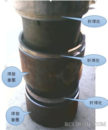

360截图20140603163604411.jpg 注意事项,及钎焊方法?大家有经验的提供一些资料?先准备使用中频感应淬火做钎焊处理!加不加溶剂及线圈制作方案?望大家提供计谋?{:soso_e181:}

这个产品用感应焊接不方便吧?
发表于 2014-6-3 20:16:02 | 显示全部楼层
用单圈,工件表面要活化,加钎焊剂,硼砂。
发表于 2014-6-3 21:03:50 | 显示全部楼层
母体是什么材料,感觉这个应该用真空钎焊。

具体材料不知!是缸体火车发动机上用的。
 楼主| 发表于 2014-6-3 21:27:18 来自手机 | 显示全部楼层
如何活化处理?工件很大直径300高1200

用什么材料钎焊有要求么
 楼主| 发表于 2014-6-4 07:11:21 | 显示全部楼层
张荣 发表于 2014-6-3 22:18
用什么材料钎焊有要求么
铜焊条,就是把焊接套圈焊在主题标出的钎焊处,槽宽10有2个黄铜槽!

今天有点着急!试加工了一件,我说可以了,可主管工程师就是不认可,说铜水没有从裂缝处流出来,就是没有焊好!无语了!谁有钎焊检测标准,望上传一下!{:soso_e181:}

听铸造厂家说缸体是CrWCu,钢套是A3钢
发表于 2014-6-4 18:13:59 | 显示全部楼层
随风飘飘 发表于 2014-6-4 14:10
今天有点着急!试加工了一件,我说可以了,可主管工程师就是不认可,说铜水没有从裂缝处流出来,就是没有焊 ...
别人说的是对的,看看是不是温度低了或焊剂太少了,不是一次能成功的。
 楼主| 发表于 2014-6-4 18:20:38 | 显示全部楼层
龟山淬火 发表于 2014-6-4 18:13
别人说的是对的,看看是不是温度低了或焊剂太少了,不是一次能成功的。 ...
先谢谢!现在温度不低,隔着8mm厚的的钢套!会不会铜的被加热温度还是低,可里面的的缸体温度已经很高了!
 楼主| 发表于 2014-6-4 18:21:39 | 显示全部楼层
刚才做完密封试验,说不合格,有漏水现象!
发表于 2014-6-4 18:52:41 | 显示全部楼层
850°左右,表面活化好像是喷砂或酸洗。

发表于 2014-6-4 20:52:07 | 显示全部楼层
试一试用水焊用脱水硼沙也叫铜焊粉。也可用银悍它加热温度低不用硼沙之类的脱氧剂,银焊流动牲好但焊接温度不能高了。

有槽就好做,前面看了半天没有看到槽呢。
铜水没有从裂缝处流出来,是因为脱水硼沙放太少了。

您在说铜焊?
龟山先生说的是钎焊(当然要用铜焊料)。

我们用的是一种白色粉末钎焊剂!不知与脱水硼砂有什么区别?

钎焊用铜焊料啊。
发表于 2014-6-5 14:09:09 | 显示全部楼层
硼砂钎焊剂应该不是很白啊。
发表于 2014-6-5 14:09:12 | 显示全部楼层
怀疑加热温度低了。
即使是用黄铜料也要上千度。
龟山淬火 + 10
发表于 2014-6-5 14:11:48 | 显示全部楼层
所以因为 发表于 2014-6-5 14:06
钎焊用铜焊料啊。
飘飘的胆子小,先用黄铜的试试?
发表于 2014-6-5 14:17:21 | 显示全部楼层
吉祥如意 发表于 2014-6-5 14:11
飘飘的胆子小,先用黄铜的试试?
用105铜焊片效果最好。
龟山淬火 + 5
发表于 2014-6-5 14:19:54 | 显示全部楼层
所以因为 发表于 2014-6-5 14:17
用105铜焊片效果最好。
关键点:您说的焊片的厚度是多少?用102银焊剂效果会怎样?
发表于 2014-6-5 14:37:07 | 显示全部楼层
厚度差不多0.30mm。

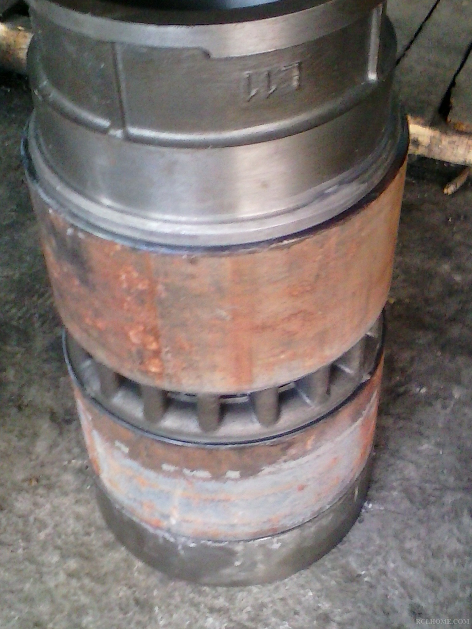

 楼主| 发表于 2014-6-8 08:01:28 | 显示全部楼层
龟山淬火 发表于 2014-6-7 21:15
飘飘这个产品搞的如何
实际焊后是这样!由上向下4个焊接位置,现在只有最底下的那一道密封,钎焊没有焊好!还在实验中..........

两接口处的间隙是多少,适当的间隙才有助于焊接。时间这么久估计楼主也解决了
 楼主| 发表于 2014-7-17 07:18:05 | 显示全部楼层
腊月寒沫 发表于 2014-7-16 22:06
两接口处的间隙是多少,适当的间隙才有助于焊接。时间这么久估计楼主也解决了 ...
两接口处的间隙是10mm;
谢谢!这个产品已经做完交货了!
