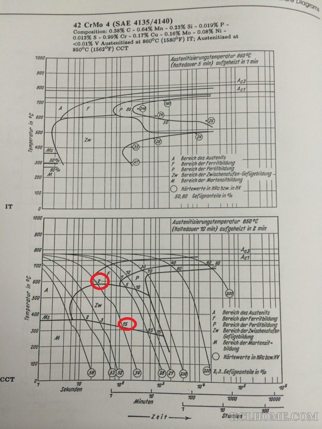

底下带圈的数字34是在这个冷速下冷去后的硬度是34HRC,为防止混淆,以后我们叫它34HRC曲线好啦。
2代表着,在这种冷速条件下有2%的奥氏体转变成铁素体,75代表的是75%的奥氏体会转变成贝氏体。
其他曲线,比如28HRC曲线,有3个数字呢,呵呵。
这个似乎已经回答了你的问题,这个教授在捣糨糊

我看啊,这个材料淬火不容易出铁素体倒是真的,很难出,珠光体转变曲线太靠右了。
贝氏体倒是很容易出,52曲线和27曲线之间的大把冷速都会出贝氏体。

如此说来,此钢出现上贝氏体也是家常便饭。
也许是教授年纪大了,记忆减退了。只要大家是清楚的,就是最好的结果。

还请铁匠把图中的德文顺便告诉一下。
我确实不懂德文,请教铁匠。
