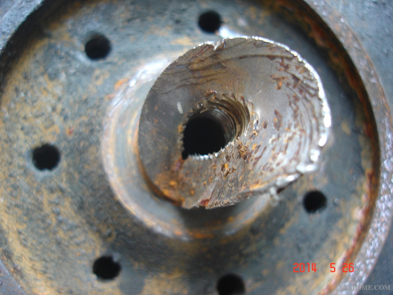

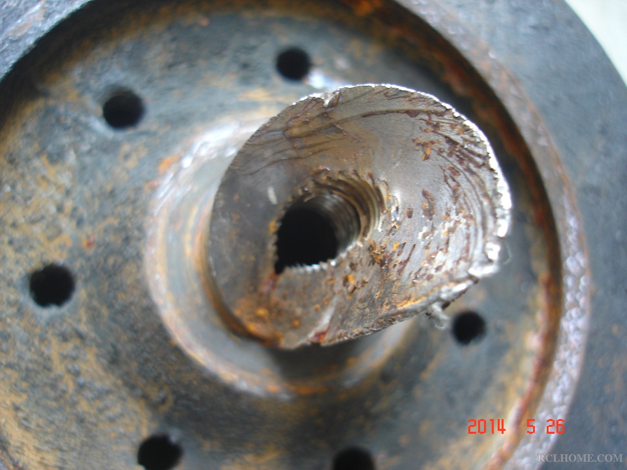

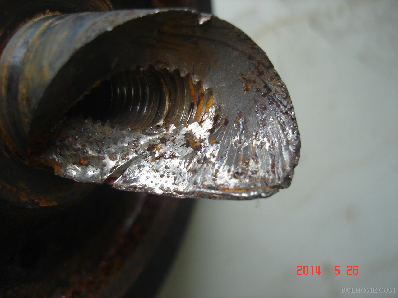

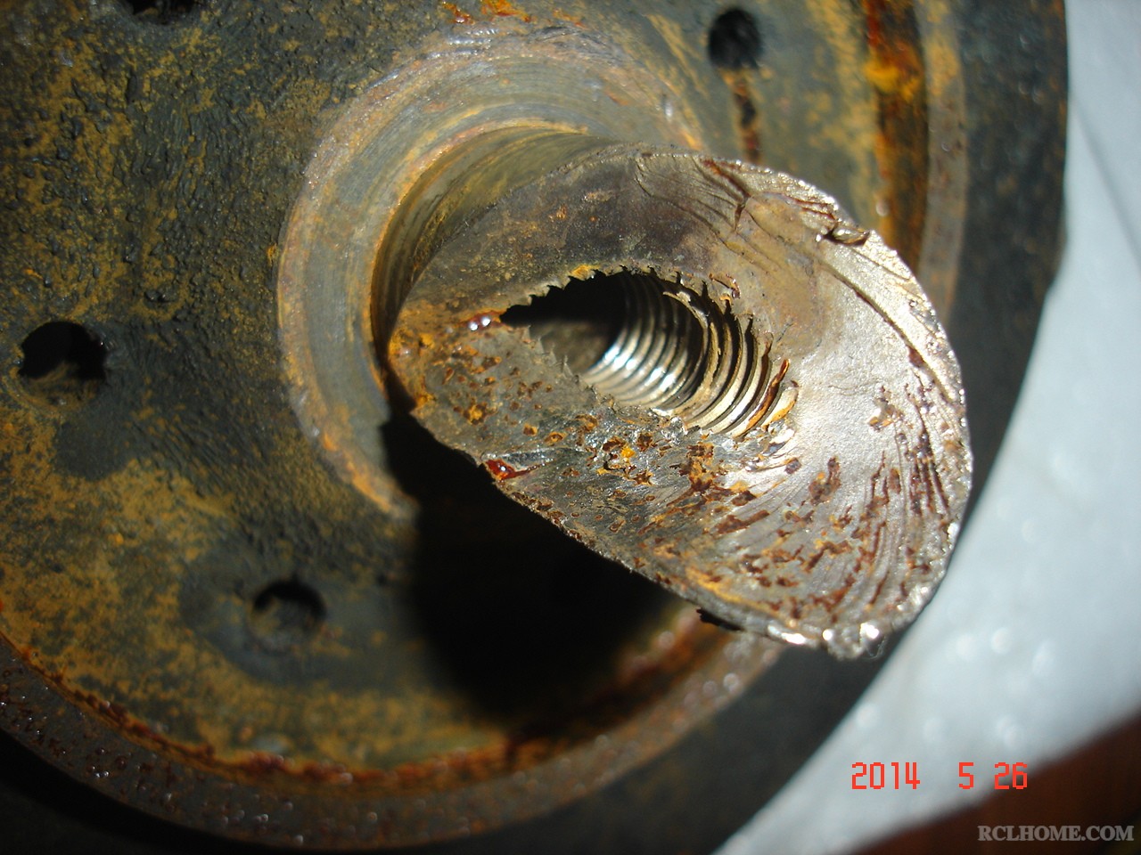

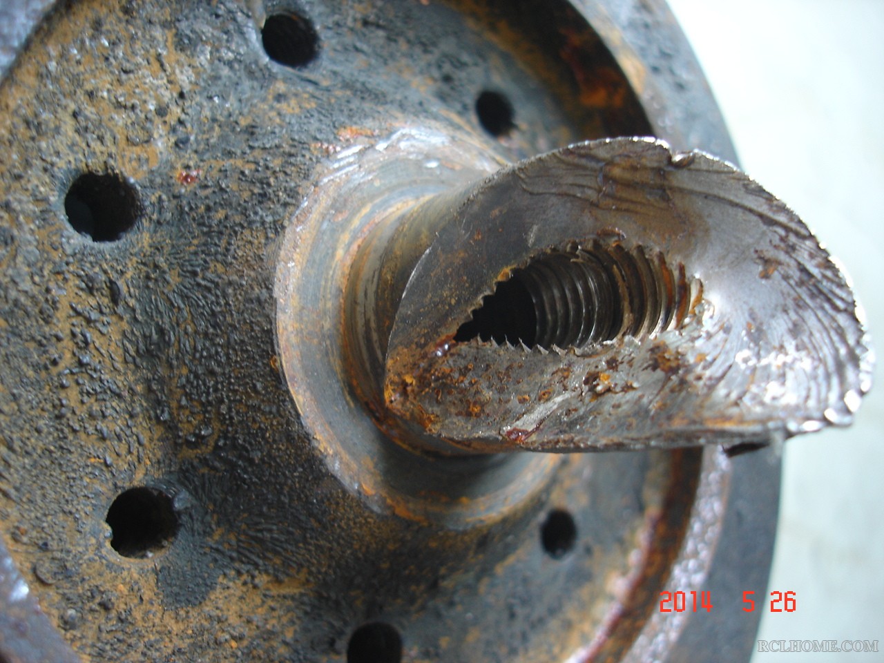

各位前辈、专家:
近期公司的水泵发生了故障,拆下来以后发现轴已经断了,以及伴随着其他的一些损坏。我不能确定该轴是先发生断裂还是其他部门出问题导致的轴断裂,情大家帮忙指导下,断口如下图。这种断裂会是突然地裹在断裂?还是疲劳断裂或者是他的原因?
原材料40CrNiMo
谢谢

发表于 2014-5-27 16:14:58 | 显示全部楼层
貌似扭转疲劳

发表于 2014-5-27 20:23:55 | 显示全部楼层
不知道是不是视觉误差,感觉轴中心的螺孔有点偏,是不是轴在旋转时表面受力不均匀呢!

不知道是不是视觉误差,感觉轴中心的螺孔有点偏,是不是轴在旋转时表面受力不均匀呢! ...
          我看到的图片,这支轴的横截面怎么不是圆的?
发表于 2014-5-28 08:55:41 | 显示全部楼层
         看断口形貌(纹路)应是扭断无疑,但扭断的原因是什么?偏载?强(硬)度不足?

发表于 2014-5-28 17:59:21 | 显示全部楼层
呵呵 就从断口形貌上胡说八道一通吧
正常的轴在旋转时往往外圆周面受力最大而轴中心受力最小,因此当裂纹源在轴的外表面(的某个区域)生成后,那么裂纹扩展应该是沿着受力最大的方向扩展的(还是外圆周面)然后渐渐向着受力较小的方向汇集,因此瞬断区应该是在轴的中部。
发表于 2014-5-28 18:12:45 | 显示全部楼层
但是这个轴的瞬断区在轴的另一侧外圆周面上,因此这个部位是轴在旋转时受力最小的部位。也就是说这个部位是轴在旋转的中心区域。
发表于 2014-5-29 23:55:14 | 显示全部楼层
我看到里面螺丝孔处锈蚀比较厉害,是不那里先开始开裂失效呢 ?
发表于 2014-5-30 10:47:32 | 显示全部楼层
看上去不像,裂纹源在轴的外圆面上,瞬断区也是在外圆面上。
 楼主| 发表于 2014-6-3 23:00:14 | 显示全部楼层
大神请问怎么看出是瞬断区的?因为有凹凸不平的点?裂纹元怎么判断的?从撕裂棱来判断?请指教

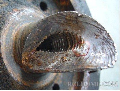

签到天数: 922 天
1638
7303
7303
发表于 2014-6-4 08:36:46 | 显示全部楼层
看河流状花样是在钟表4、5点钟位置起始的,逆时针扩展,在钟表10点左右位置瞬断。在4、5点钟位置断口不清晰,但裂纹源应该就在此处,我感觉是从内螺纹处开始的。
签到天数: 922 天
1638
7303
7303
发表于 2014-6-4 08:41:14 | 显示全部楼层
感觉裂纹源在图示红圈位置。
 楼主| 发表于 2014-6-10 16:03:48 | 显示全部楼层
sdytllll 发表于 2014-6-4 08:41
感觉裂纹源在图示红圈位置。
谢谢大神
发表于 2014-6-10 16:22:42 | 显示全部楼层
这是扭转断裂,两个主要原因:轴的强度不足、扭矩过大。
估计是淬火不透,外表有效硬化层被加工掉过多;启动力矩大或是过于频繁所致。
从宏观来判断,这里分析入手。
发表于 2014-6-25 21:53:44 | 显示全部楼层
明显先有裂纹,然后加力后扩大。。。
