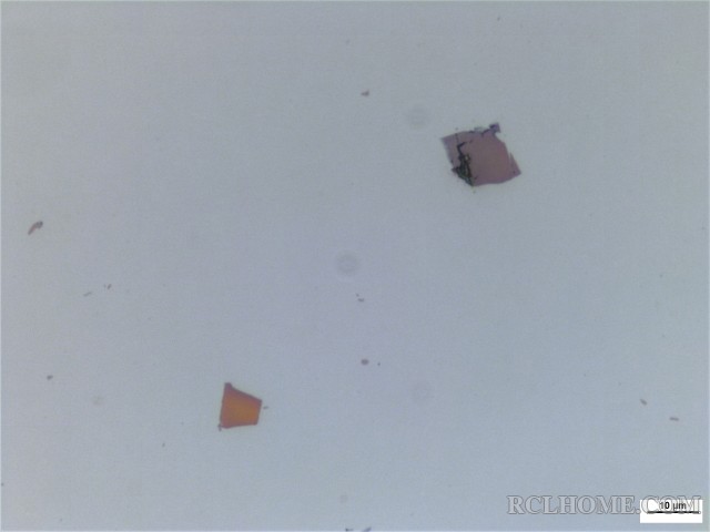

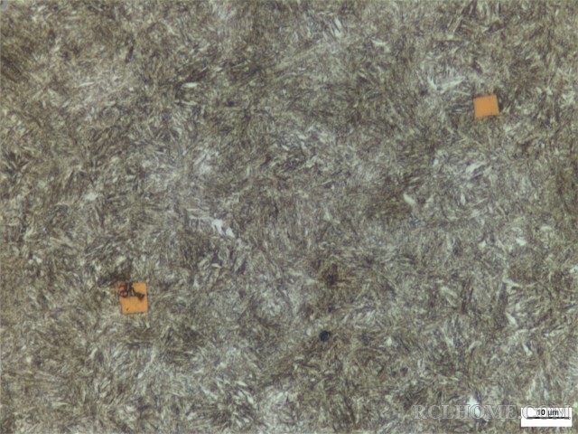

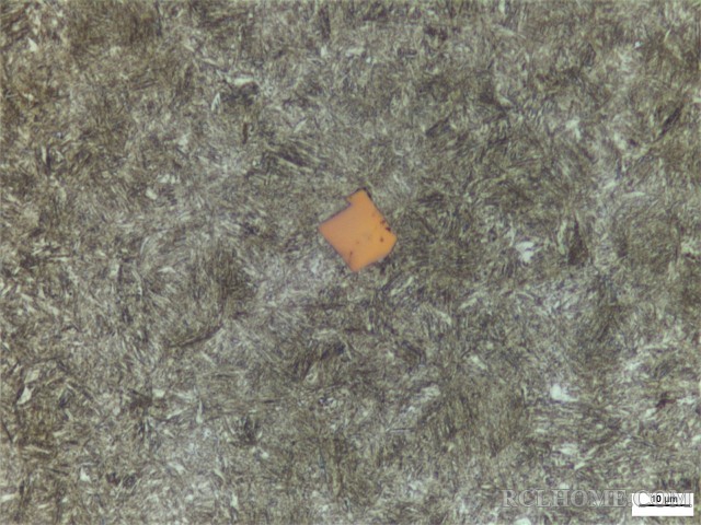

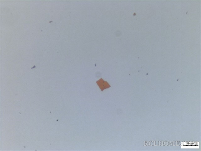

1000-4.jpg 1000-14.jpg 1000-15.jpg 1000-3.jpg 1000-2~2.jpg 这是TiN夹杂吗?

恭喜你清淡哥,你中奖了, 这就是传说中的氮化钛。哈哈。金相做的不错,很清晰,顶一个
 楼主| 发表于 2014-5-26 21:23:25 | 显示全部楼层
小朱 发表于 2014-5-26 21:20
恭喜你清淡哥,你中奖了, 这就是传说中的氮化钛。哈哈。金相做的不错,很清晰,顶一个 ...
为什么会有这东西在里面了?颜色好像铜哦。不会是铜吧?

这个东西不是铜的,我之前也看到过这个东西,不过没你的这么明显。至于形成机理,我也说不了,等待老法师的讲解

帮我问问,我想知道为什么会加这元素。

传说有抑制晶粒长大倾向

对啊。但是这么大而分散,抑制效果不太好吧?我觉得现在倒成了类似大块碳化物的危害了,以前球化后淬火还残存少部分碳化物,他们都说这对弹簧来说是不利的,这个夹杂我想危害肯定有。

杂质元素吧,应该不是加的。例如轴承钢就要求Ti含量低于50ppm

有细化晶粒的作用

钛融到基体中才会起到好的作用,析出的话反而起到不好的作用,危害类似于夹杂物

哦,谢谢!我想问一下,如果真的是想加入钛细化晶粒,这里要如何控制不让钛以TiN形式析出了?或在现在的基础上如何消除?

我以前碰见这种,我说是钛夹杂,别人说不是的。哎╮(╯▽╰)╭

这是如何确认是TIN的呢?我以前也碰到过,没怎么注意,当时还以为是磨盘上的金刚石镶嵌到试样中去了
