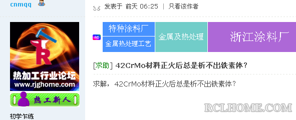

          楼主既没有说正火工艺,又没有说正火前是什么状态,工件大小,装炉方式,正火冷却条件,什么信息都未提供,我把这个这个帖子剪贴过来的目的就是让大家利用发散性思维,展开想象的翅膀,广泛地进行各种假设,会在什么状态下得不到铁素体?是真的得不到?得不到铁素体的可能性有多大?
发表于 2014-5-27 11:49:15 | 显示全部楼层
这个材料经过正火处理,得不到铁素体是发帖人自己的想象

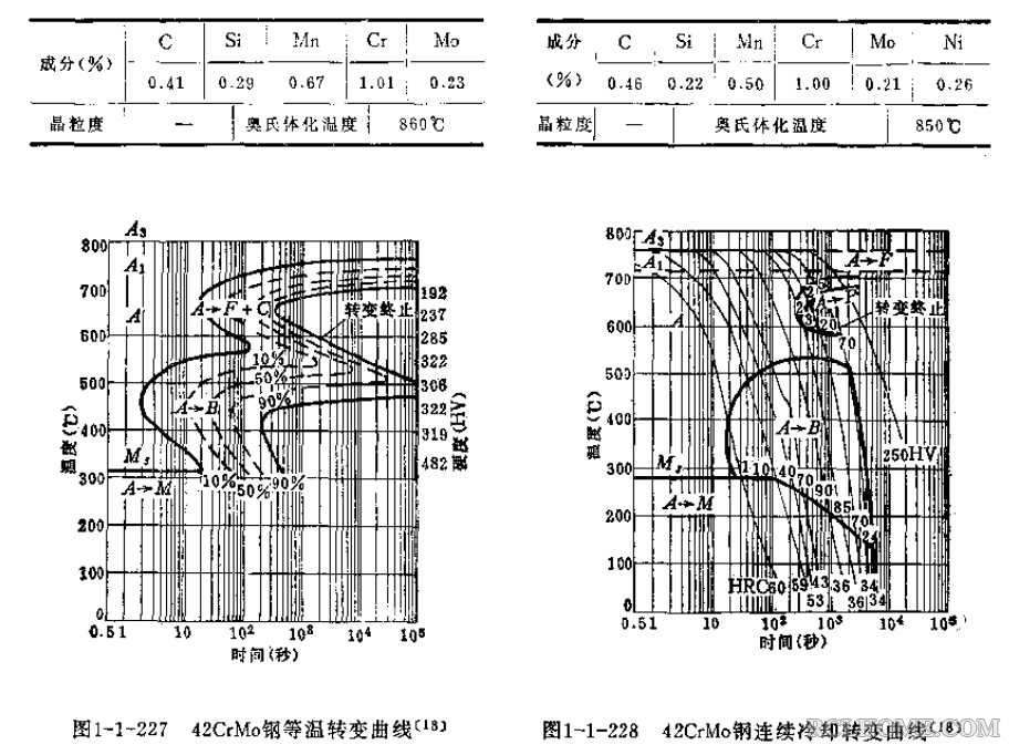

发表于 2014-5-27 12:30:32 | 显示全部楼层
孤鸿踏雪 发表于 2014-5-27 11:19
楼主既没有说正火工艺,又没有说正火前是什么状态,工件大小,装炉方式,正火冷却条件,什么信息 ...
那么原帖中最终得到的是什么组织呢?
