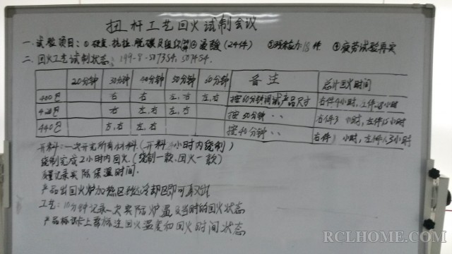

20140513_145042.jpg 这是我们一款汽车后备箱扭杆产品,55CrSi的材料,线径7.0mm左右,来料状态是淬火+中温回火。现在公司想定最合理的去应力温度和时间。说实话我觉得这里就检测应力就Ok了,因为我们回火目的就是去应力。如果说回火后硬度和抗拉强度大量降低,那我们对来料强度检测有必要吗?应该是保证几乎不改变强度的条件下回火的。最不能接受的是,还要叫我检测脱碳和组织,我都给领导说过几次了,400度3 4十分钟不会脱碳的,而且组织变化不大,根本看不出来,但还是要做。这次会议唯一让我感兴趣的是,绕制后回火间隔时间。我想问的是,如果绕制后回火间隔时间过长会怎么样?是不是由于应力的存在使产品回弹或像淬火应力一样置裂?那对于冷成型的弹簧材料,我们有具体要求绕制后回火间隔时间吗?                      还有个问题,我曾经在热处理论坛上看到过一个关于去应力的帖子,LZ的问题是成型后去退火,结果变形回弹很厉害。他问什么原因,他也试试了很多温度。对于我们的产品我也提出过关于变形的问题,这个去应力怎样才能更好的控制变形了?这个去应力温度、时间对这个变形具体是怎样的的关系了?

弹簧最近有所接触,知道其工艺是买来淬火回火态的线材,绕成型,然后去应力退火,然后做应力抛丸。
我不认为这个退火间隔时间会对性能有任何影响,

发表于 2014-5-17 12:31:54 | 显示全部楼层
清淡 发表于 2014-5-17 12:06
严工觉得我是不是应该提出一个实验方案来验证了,这样以后他们就不会在回火间隔时间上纠结很久了。 ...
需要验证吗?一个是自然是时效,一个是人工时效,都是去应力,退火的效果远远好于室温放置。
对付外行的话,你找几个件放上几天然后再退火,另外一组绕完直接退火,去比较退火后应力情况吧。
顺便问下,绕完的应力分布是怎么样的?表面拉应力吗?有没有测过?

发表于 2014-5-17 16:35:16 | 显示全部楼层
我搞过弹簧且是航空军品弹簧,我管下有一个弹簧工段呢,搞热处理的做弹簧那才得心应手呢。我告诉你检查来料的金相组织和脱碳是十分必要的,若弹簧的表面脱碳其疲劳寿命会很低的。我们做弹簧,先做首炉,首炉合格才做大批,大批送检若有脱碳整批报废。若原料做过淬、回火,检查表面有脱碳整批材料报废。不过你这个零件装的产品不十分重要。400℃除应力回火后不需要检查脱碳和组织,因为不会脱碳,组织也不会有大的变化。你这是含 Si 的弹簧钢400℃回火硬度和强度不会降低,但回火后外径尺寸会变大,要根据实验数据在绕制时预留出回弹的尺寸。
