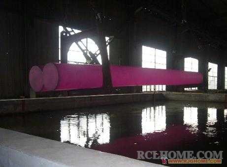

前辈你这是什么材料呀,这个现在有多少度?多大?水淬?
发表于 2014-5-15 15:49:10 | 显示全部楼层
2根轴之间没有间隙?冷却没有搅拌?
发表于 2014-5-15 15:56:12 | 显示全部楼层
是锤杆吗?又不太像

发表于 2014-5-15 15:56:21 | 显示全部楼层
杨老师,这大轴这么下去,会不会弯曲呢?不知道这下去,池子里的水会不会沸腾,嘿嘿。这个是什么材料杨工?
发表于 2014-5-15 15:56:35 | 显示全部楼层
是锤杆吗?又不太像
发表于 2014-5-15 15:59:56 | 显示全部楼层
小朱 发表于 2014-5-15 15:56
杨老师,这大轴这么下去,会不会弯曲呢?不知道这下去,池子里的水会不会沸腾,嘿嘿。这个是什么材料杨工? ...
不弯曲不可能,弯曲可以校直!
发表于 2014-5-15 17:13:21 | 显示全部楼层
看这火色,温度有点低哦。{:soso_e114:}

发表于 2014-5-15 17:25:25 | 显示全部楼层
没见过这么大淬火槽,简直就是小泳池。开眼界。只是看这温度有点低。
发表于 2014-5-15 18:08:15 | 显示全部楼层
前辈:这看上去是不是像“伪调质”?
发表于 2014-5-15 20:45:31 | 显示全部楼层
cnszgong 发表于 2014-5-15 18:08
前辈:这看上去是不是像“伪调质”?
还真是有这个可能

发表于 2014-5-15 22:26:36 | 显示全部楼层
这个零件真不小,水槽也真不小,不过温度可是真不高!

发表于 2014-5-15 22:27:26 | 显示全部楼层
所以因为 发表于 2014-5-15 15:49
2根轴之间没有间隙?冷却没有搅拌?
沈工好像看你发过几次类似的轴类淬火,是立下的吧?我估计这个池子不够深,所以才这么下。杨工说滚动下也没看见有什么辅助的。
发表于 2014-5-16 09:33:39 | 显示全部楼层
2根轴之间没有间隙?冷却没有搅拌?
没有搅拌?
应该是正在搅拌

发表于 2014-5-16 10:43:15 | 显示全部楼层
真的开眼界,好庒观啊!是在调质吗?

发表于 2014-5-16 14:11:47 | 显示全部楼层
估计是出炉到淬火槽的转移时间太长,降温过多,现在看这温度800℃都不到。

发表于 2014-5-16 14:21:41 | 显示全部楼层
前辈:这看上去是不是像“伪调质”?
你是说淬不硬,获得个索氏体组织冒充调质叫伪调质。我看有可能,这么大工件 入槽温度这么低。

发表于 2014-5-16 14:37:07 | 显示全部楼层
瞎想以下,这么大工件实现滚动淬火,在淬火槽设计一马鞍形构架,两端平行时,工件在中间,一端抬起时,工件滚到槽子另一端,反子亦然。这样可加速冷却。

发表于 2014-5-17 10:10:18 | 显示全部楼层
Adam 发表于 2014-5-16 09:33
没有搅拌?
应该是正在搅拌
如果这个是搅拌,基本没有什么作用的,特别对45钢之类,真的是属于伪调质了。
有时间到我这里看看搅拌,“浪头”是比较大的。
发表于 2014-5-17 10:12:03 | 显示全部楼层
jjj 发表于 2014-5-16 14:21
你是说淬不硬,获得个索氏体组织冒充调质叫伪调质。我看有可能,这么大工件 入槽温度这么低。 ...
并且冷却槽基本看不到搅拌。

发表于 2014-5-17 10:57:02 | 显示全部楼层
我看使用的不是PAG。

发表于 2014-5-17 16:04:08 | 显示全部楼层
所以因为 发表于 2014-5-17 10:55
"浪头"是够大了,就是水槽不够大!
即使搅拌也淬不透的,也许是水-空淬火,用不着搅拌。什么都没有,瞎猜是没有结果的。

发表于 2014-5-17 18:34:18 | 显示全部楼层
吉祥如意 发表于 2014-5-17 10:57
我看使用的不是PAG。
怎么看出来的?
发表于 2014-5-17 18:46:51 | 显示全部楼层
水太清看不出来?

发表于 2014-5-18 15:06:44 | 显示全部楼层
记得干的最重的一根轴是22.5吨,不过是竖起来淬火的!

发表于 2014-5-20 08:42:41 | 显示全部楼层
这么大工件,工件表面的颜色不能表达工件实际温度了。次表层和心部温度应该比这个高不少。
