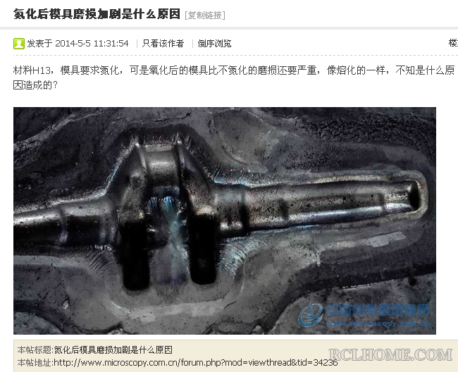

发表于 2014-5-15 15:35:32 | 显示全部楼层 |阅读模式
         淘帖(见附件截图)
发表于 2014-5-15 16:19:33 | 显示全部楼层
做的什么氮化?氮化温度多少?

发表于 2014-5-15 16:30:29 | 显示全部楼层
模具润滑冷却没做好,跟氮化没关系。
 楼主| 发表于 2014-5-16 10:55:57 | 显示全部楼层
            感谢楼上各位关注!这是从淘宝网上淘来的帖子,能够采集和提供的信息,本作者已经悉数端上来。如果有新的补充信息,老孤也一定及时跟进

发表于 2014-5-17 07:52:35 | 显示全部楼层
这应该是曲轴锻压模具.
从图片上看,模具型腔部分没损坏,氮化层完好,我个人认为,出现上述损坏情况是使用不当造成的,与氮化关系不大.

发表于 2014-5-17 14:26:57 | 显示全部楼层
这是一曲轴锻模,两开模的下模(还有上面的一半),这个是曲轴毛坯锻造,看磨具型腔很粗糙。常见压铸模,注塑模氮化,很少见热锻模氮化,像这种锻模,锻造力很大,我想氮化层会剥落。

发表于 2014-5-17 14:48:26 | 显示全部楼层
这个模具型腔都是麻坑,像剥落。磨损是光亮的。
