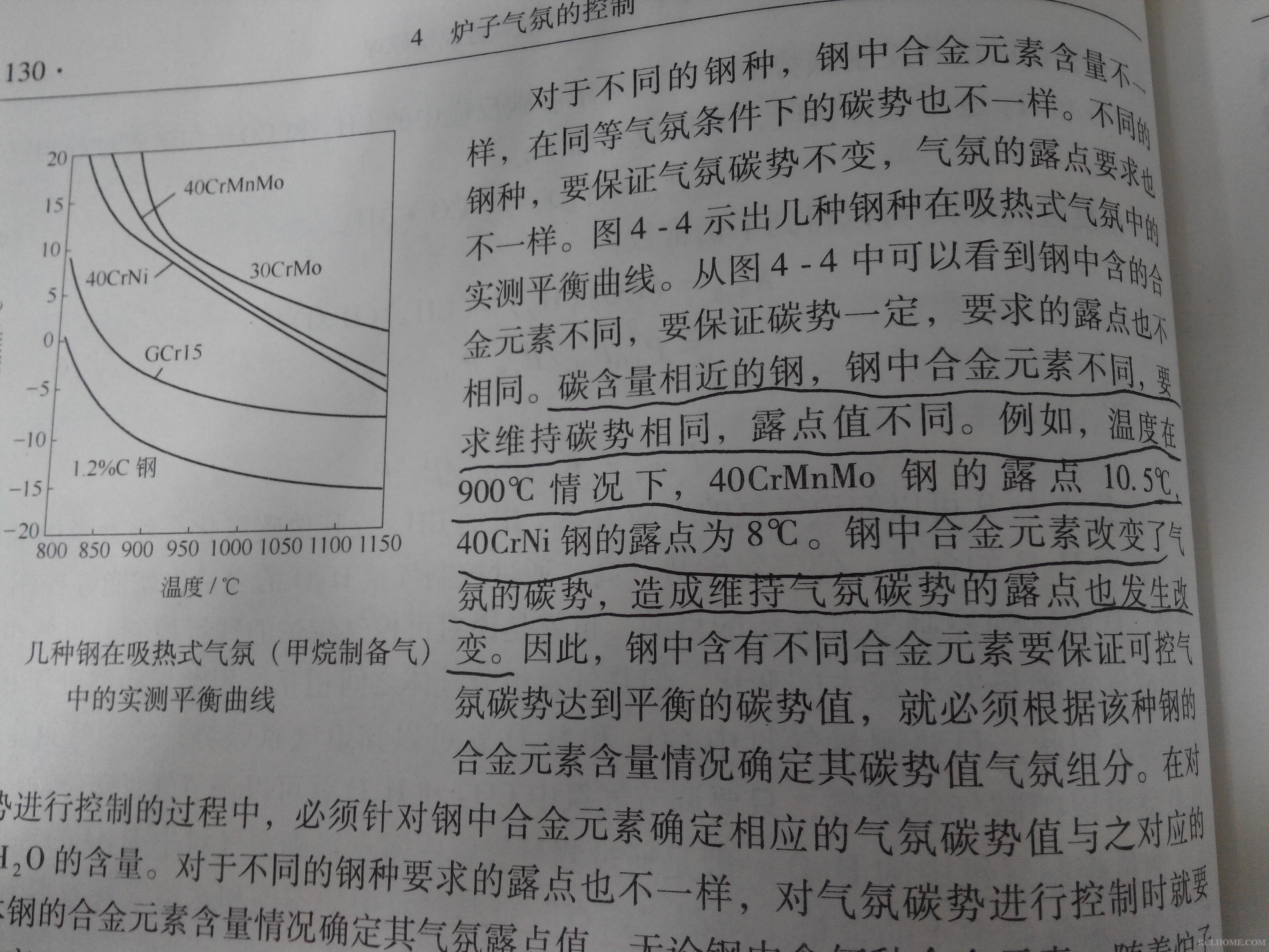

看看这段文字对不对?

合金元素能改变气氛碳势吗?
发表于 2014-5-13 11:06:43 | 显示全部楼层
在CO值恒定基础上,露点已知,就可以求得碳势。
碳势当然和原材料的成分有关,碳势是衡量气氛让材料增碳或者脱碳的能力,怎么能与合金元素没有关系呢?
