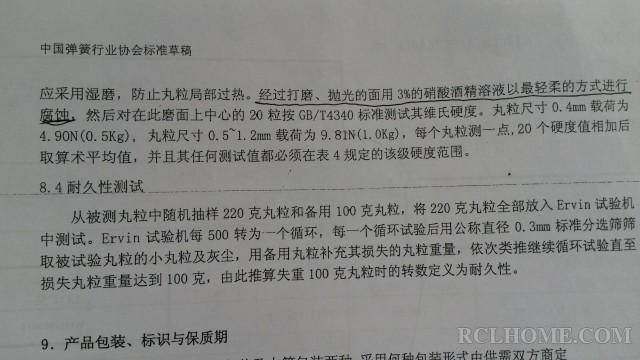

20140512_105321.jpg 20140509_140327.jpg 大家觉得这个3%硝酸酒精腐蚀的作用是什么?

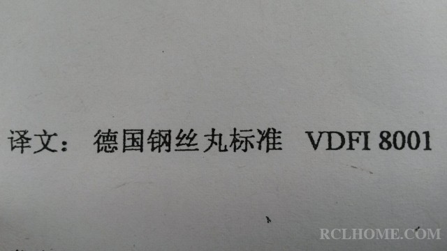

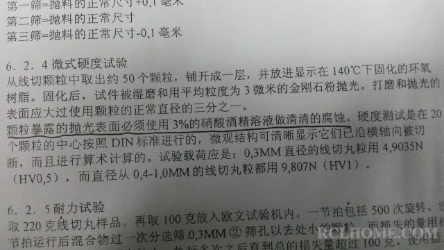

20140512_105401.jpg 20140512_105423.jpg 这是另一份标准,同样提到这点。

最近和供应商在检测方法上出现一些分歧,在对标准再熟悉的时候又看到腐蚀的问题。然后得到技术给的一份德标,我在想腐蚀难道是和这个问题有关?http://www.rclhome.net/forum.php ... ;tid=2318&extra

骑驴者何人 发表于 2014-5-12 22:01
难道是为了看方向?
当初没明白,结果德标上明确提到我们能够知道截面,我想难道是我以前发帖讨论横纵差异,为了统一所以这样?
发表于 2014-5-12 22:06:19 | 显示全部楼层
发表于 2014-5-12 22:10:36 | 显示全部楼层
 楼主| 发表于 2014-5-12 22:16:36 | 显示全部楼层
骑驴者何人 发表于 2014-5-12 22:10
德标上一句话很能证明这个:能清晰显示沿横轴向被切断
你可以找到测试硬度的测试方向规定吗? ...
我当初问过很多人,包括钢丸商,都没说要求检测那个截面。但是我实际发现是有偏差的,这标准这是提一点点,有不说纵截面行不,唉!不知道它想表达个什么意思。

 楼主| 发表于 2014-5-12 22:31:38 | 显示全部楼层
骑驴者何人 发表于 2014-5-12 22:26
应该是有要求的  不然何必多此一举
哪个方向高一些?纵向还是横向?能差多少? ...
