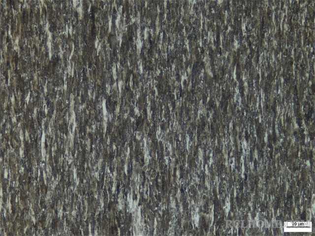

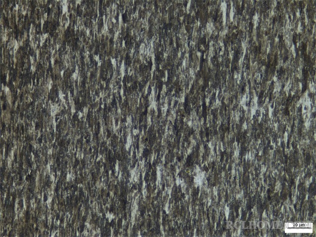

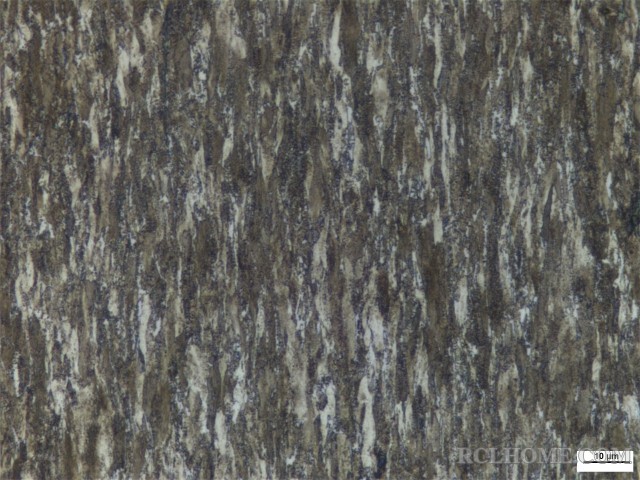

我们有一款产品之前是软态的65Mn成型后淬火、回火,公司想简化,采用硬态65Mn成型后去应力。今天检测了硬态试制的,结果成型后没回火前硬度HV是360多,300度20min回火后硬度竟然变成390多,回火前后打的两条,而且是剪一半打,另一半拿去回火(防止个别差异)结果都是这样。后来我又复检,还是这样。技术的问我是为什么?我真的是哑口无言。这是回火前的组织 500~6.jpg 1000~7.jpg 下面是回火后的组织 500~6.jpg 1000~7.jpg
 楼主| 发表于 2014-5-6 19:31:18 | 显示全部楼层
看了组织我才知道,原来不是淬火+回火组织,这是索氏体冷拔强化的。这种组织经过回火后硬度会增加吗?为什么?
