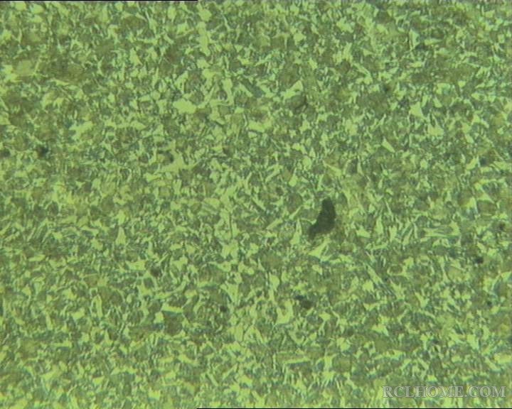

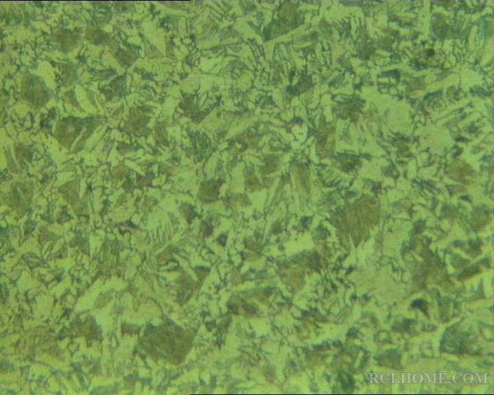

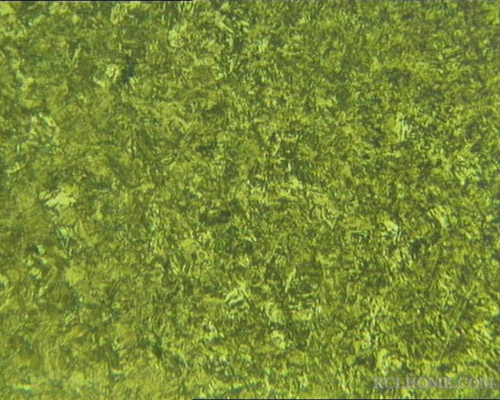

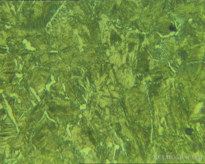

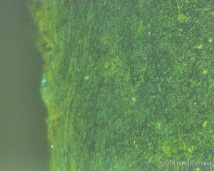

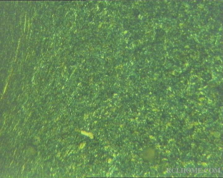

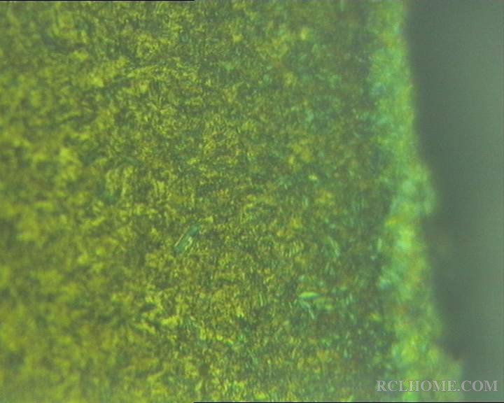

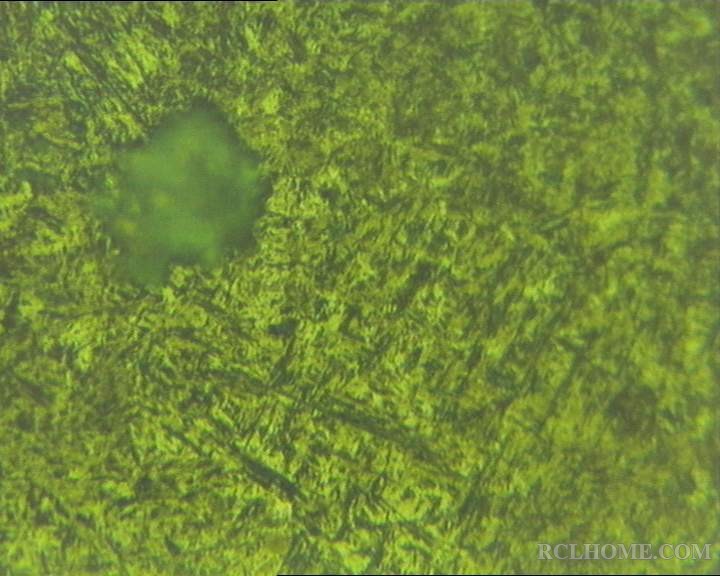

{:soso_e121:}还是那个20#的问题,硬度要求不小于57hrc,层深0.6-0.8mm  产品厚度5.00mm,外径98.0mm  现在的问题是我们自己的工艺做出来的产品韧性比较差,5mpa的压力就压裂了,现上传外协件的金相图片,供大家分析

 楼主| 发表于 2014-5-6 15:23:22 | 显示全部楼层
吉祥如意 发表于 2014-5-6 11:37
没想明白:渗碳淬回火后还要进行变形加工的道理。
禀告师傅,那两张变形的金相图片,是我们做过压力测试以后检验的,嘿嘿,所以就看起来跟变形加工过的一样
发表于 2014-5-6 15:30:46 | 显示全部楼层
看看你们做的相同的图片。

发表于 2015-3-4 15:45:49 | 显示全部楼层
从金相图片上看,此产品芯部是P+F吧,不知道你所说的产品是空心的还是实心的,如果是空心建议你把芯部硬度提高到38HRC试试看,另一种方法是建议你换材料

发表于 2015-3-4 18:38:02 | 显示全部楼层
打下硬化层梯度,可能跟渗层含c量、马氏体级别、芯部硬度有关。
