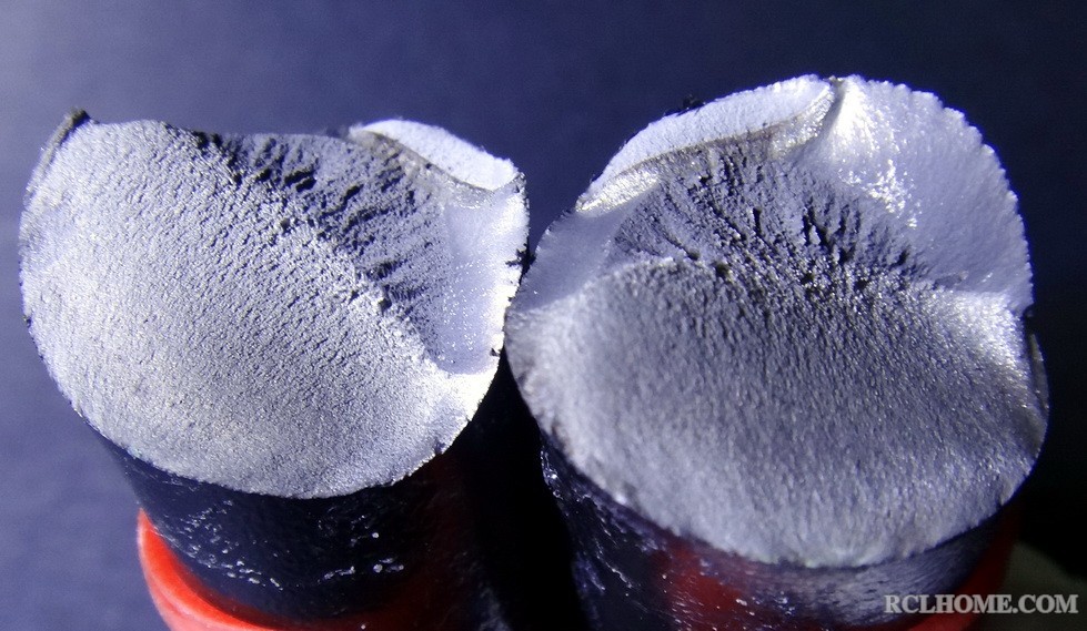

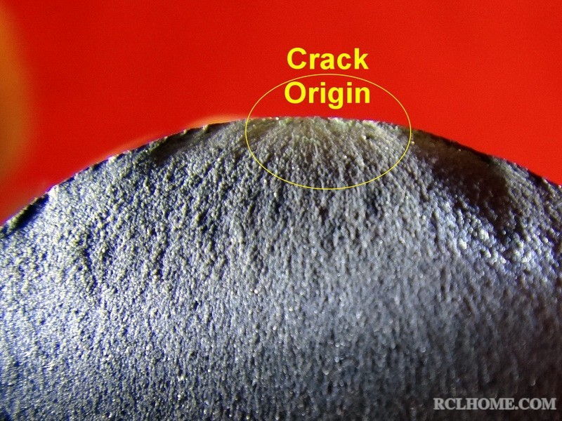

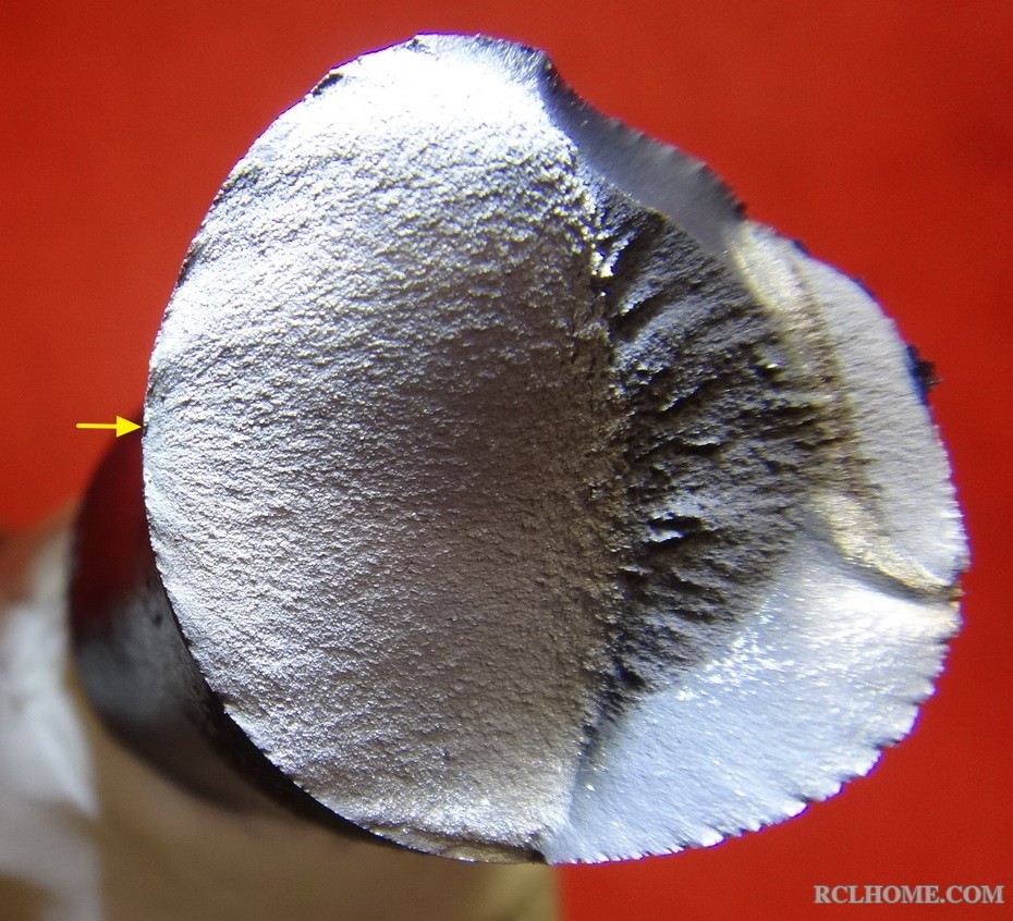

 楼主| 发表于 2014-5-5 11:26:44 | 显示全部楼层
看看大师的三张照片:
 楼主| 发表于 2014-5-5 11:31:47 | 显示全部楼层
不需要用很多语言了,大师的帖子往往很少笔墨,一切尽在图中!
断口分析要像这样做,这样的照片具有强大的说服力!
另外,注意一下用光的技巧,估计就是一个小电筒,价值不过几块钱,但是有了这个工具,是不是很有帮助?
