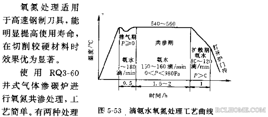

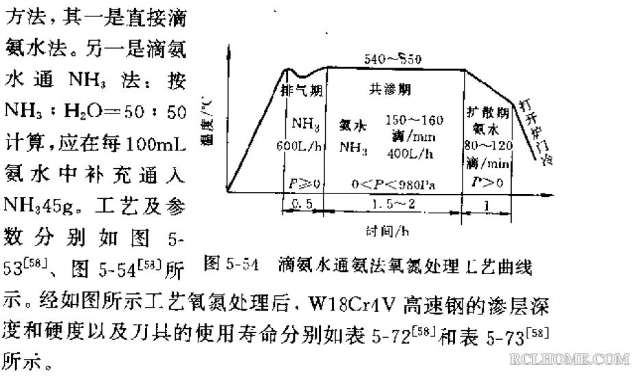

发表于 2014-5-2 21:08:53 | 显示全部楼层
采用氨气+氨水为介质或尿素水溶液直接导入井式炉中,使氮化与蒸汽处理相结合进行氧氮共渗的方法通常称作氧氮化。该处理一般在专制的井式炉中进行,具有设备简单、成本低、工艺稳定、操作方便、无公害等优点,因而在工具行业运用十分普及
