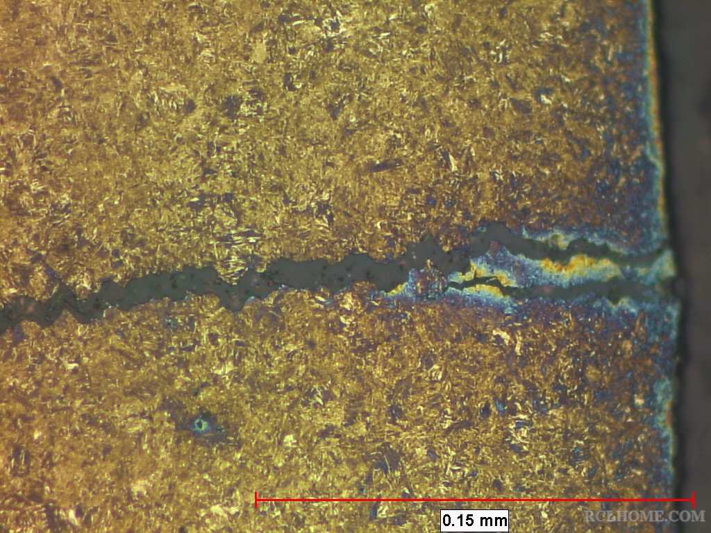

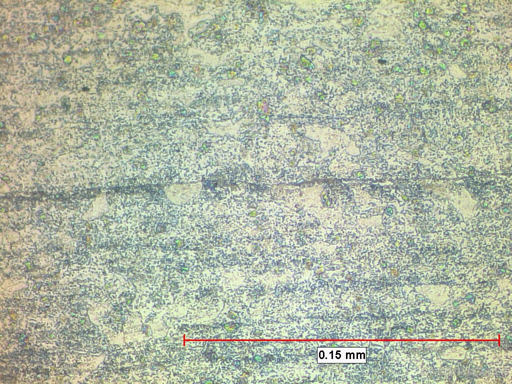

请教楼主:
我公司有一产品为1050钢汽车用齿轮, 先冷挤压, 后滚齿, 然后感应淬火和回火. (冷挤压和滚齿后没有其他处理) 此产品经常出现裂纹.裂纹多出现在齿的顶部(如图1,图2)
图1: 裂纹出现在图中黑线的顶部,,深度超过1mm.
图2:裂纹局部放大

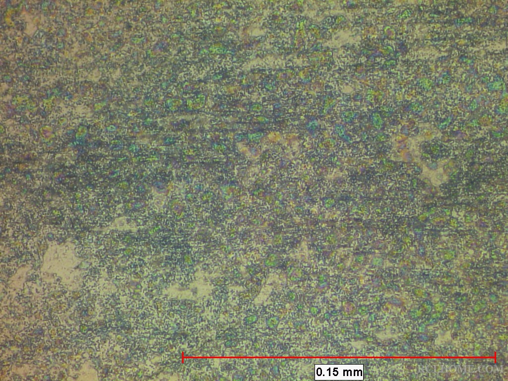

原材料冷冲压后园板后经过了球化退火. 不过,金相检测中发现, 板材的中间有一条明显的黑色条纹(如图3,图4)
图3: 板材中间的黑色条纹
图4: 黑色条纹放大图
我的问题:
1: 是否球化不充分造成了板材中间部分的含碳量过高?比如超过了0.50%?
2: 是否在冷挤压过程中, 由于板材中心的含碳量较高而产生了较高的局部应力?
3: 是否由于这部分较高的局部应力,造成了在随后的淬火中(沿着黑色条纹)产生了裂纹?
4: 怎样消除这样的裂纹?
敬请楼主给予答复为盼!
也希望本坛各位高手发表意见.

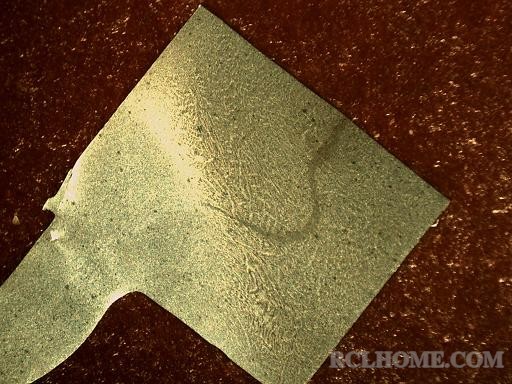

发表于 2014-5-2 04:00:52 | 显示全部楼层
上面的图3没有显示, 再上传一次.
图3: 板材中间的黑色条纹:
请熟悉轧钢技术的师傅告诉一下,为什么钢板中间会之前有这样的条纹? 它出现在球化之前还是以后? 它对以后的冷挤压和淬火有影响吗?
再次感谢!

发表于 2014-5-4 11:28:11 | 显示全部楼层
hermanding 发表于 2014-5-2 03:52
请教楼主:
我公司有一产品为1050钢汽车用齿轮, 先冷挤压, 后滚齿, 然后感应淬火和回火. (冷挤压和滚齿后没 ...
预成型折叠没控制好呀   要分析预成型每一站的流线走势
