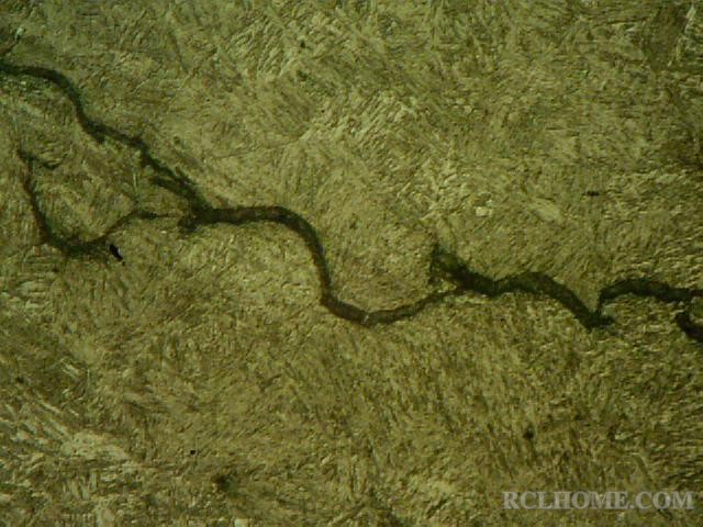

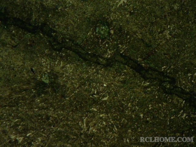

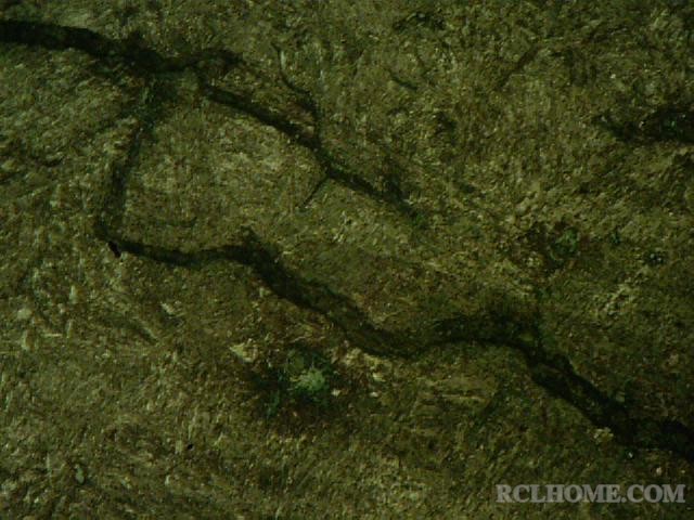

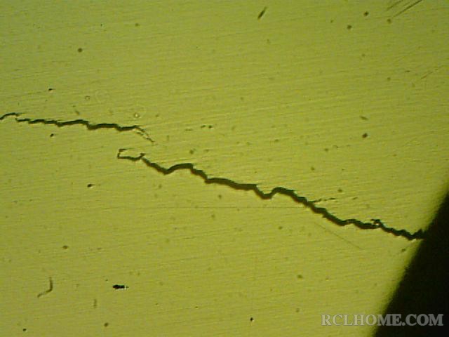

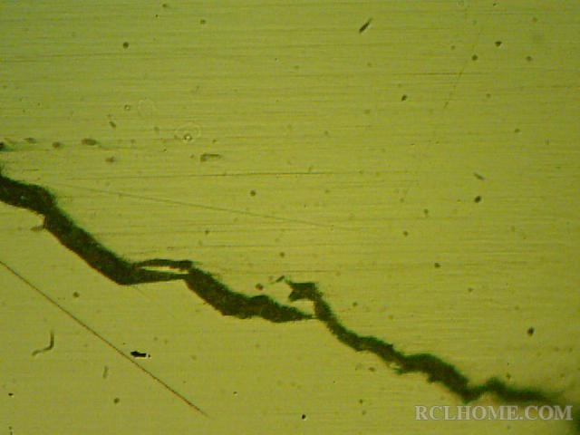

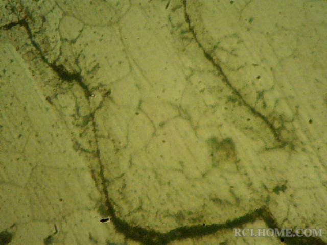

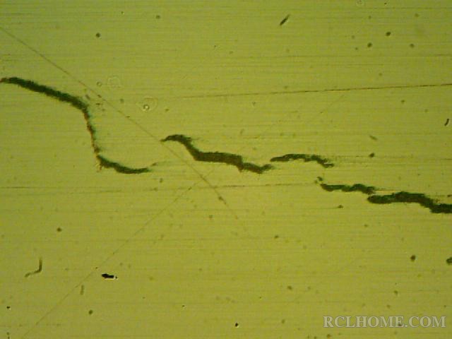

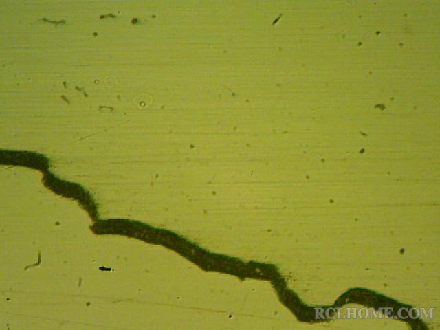

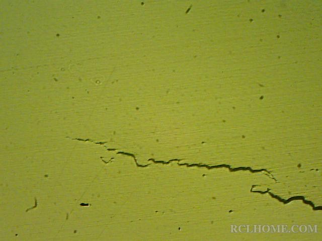

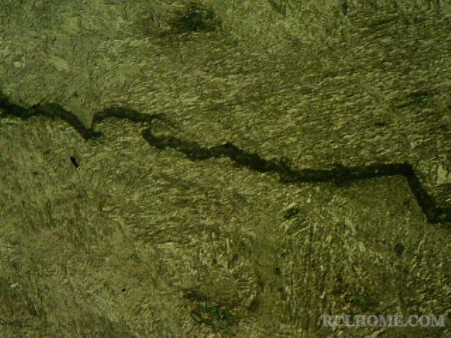

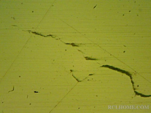

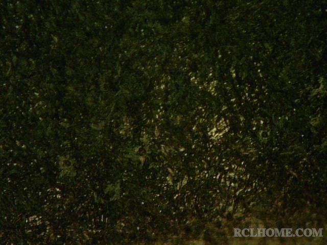

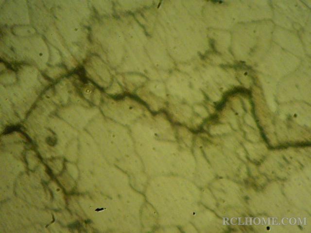

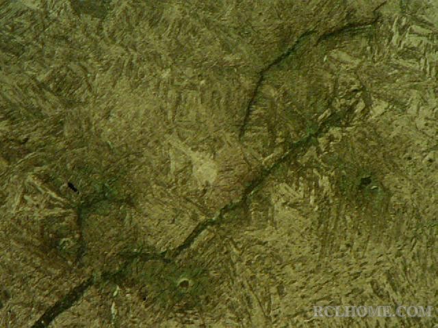

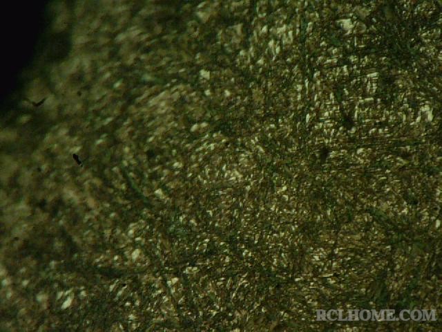

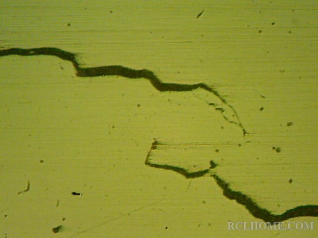

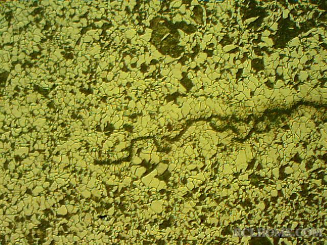

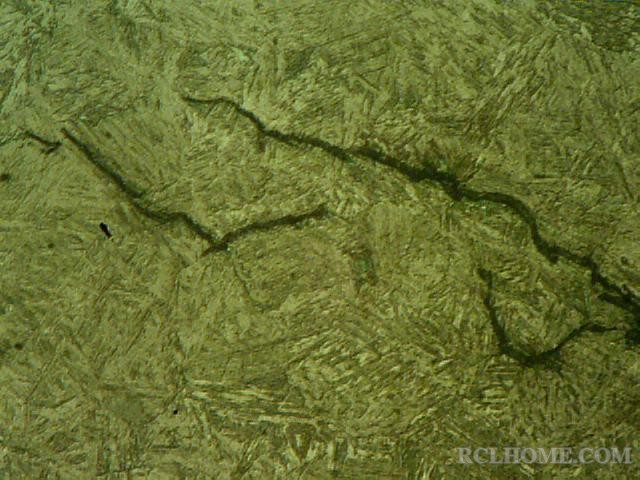

产品20Cr。渗碳直接淬火,淬火温度840.科润218冷却,产品外形》》 t01d07b6c63a1d2b9f8.jpg l裂纹总长1.mm. 裂纹的位置是在内孔,产品外径18mm内孔5mm. 裂纹图片: 图片 005.jpg 100Xa 图片 006.jpg 100Xb 图片 007.jpg 400Xa 图片 008.jpg 400Xb 图片 009.jpg 400Xc 图片 010.jpg 400Xe 图片 011.jpg 400Xf 图片 021.jpg 400X 图片 020.jpg 400X 图片 023.jpg 400X 图片 012.jpg 400X 图片 016.jpg 400X表面组织.切了一个头发现裂纹,然后又切了两个头,(一共4个头,看产品图片)没发现裂纹

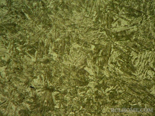

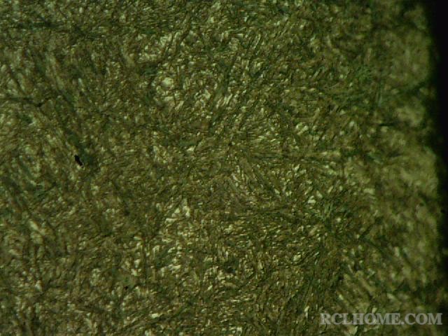

发表于 2014-5-2 16:21:03 | 显示全部楼层

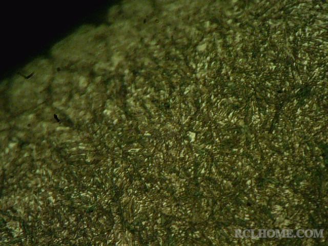

不知道楼主这个工件有没有磨过?看着心部组织蛮不错的,表面马氏体针比较粗大,建议楼主说明下渗碳工艺跟淬火温度。楼主确定这个裂纹是渗碳淬火后发现的?{:soso_e132:}

如果是磨过的话,我判定是磨削裂纹{:soso_e113:}
发表于 2014-5-2 17:49:29 | 显示全部楼层
裂纹处没有烧伤痕迹,基本可排除磨削裂纹。
裂纹两侧无增碳和脱碳痕迹,可排除淬火前开裂的可能性。
淬火以后发生了什么?这是关注重点了!
请提供腐蚀过的100X照片,就象你第一张照片那样,不过那是未腐蚀的,我想看下腐蚀后裂纹的全貌,和裂纹附近的组织情况。
从裂纹走向来看,似乎承受了很大的力,过载引起的,制样有没有问题?切割有没有过热?
发表于 2014-5-2 17:52:03 | 显示全部楼层
开裂分析的时候,取景要注意,裂纹全貌的腐蚀和未腐蚀状态必须要取,裂纹源头附近组织要取,最好用低倍加高倍描述,裂纹尾部意义不大。

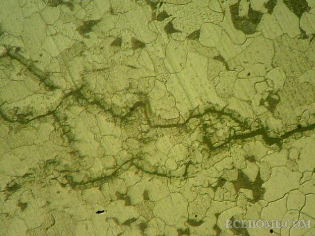

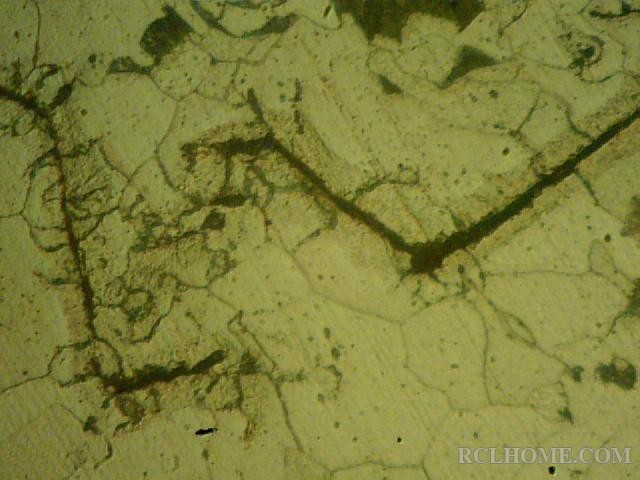

 楼主| 发表于 2014-5-2 20:38:47 | 显示全部楼层
aaron01 发表于 2014-5-2 17:52
开裂分析的时候,取景要注意,裂纹全貌的腐蚀和未腐蚀状态必须要取,裂纹源头附近组织要取,最好用低倍加高 ...

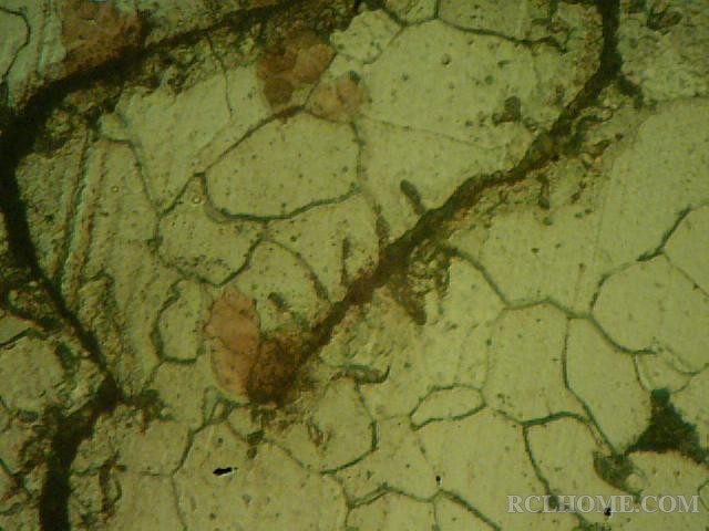

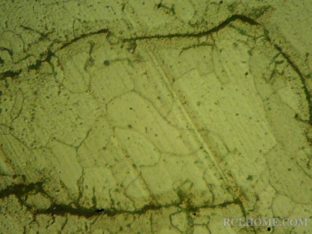

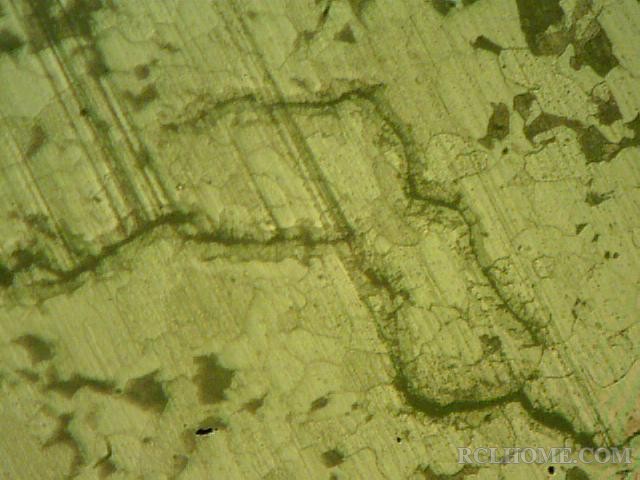

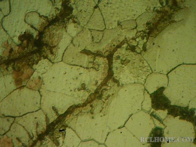

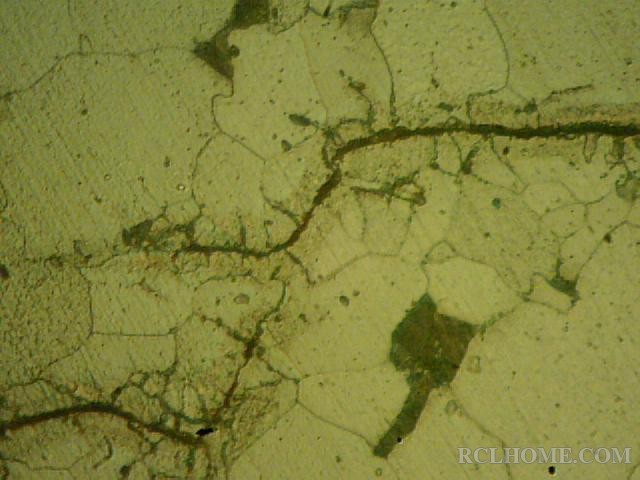

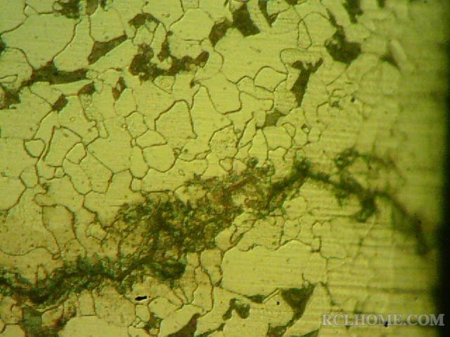

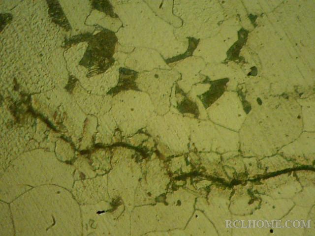

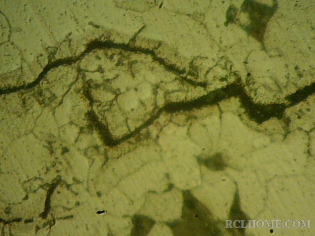

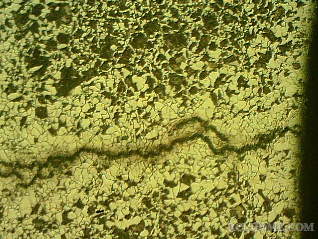

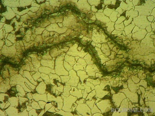

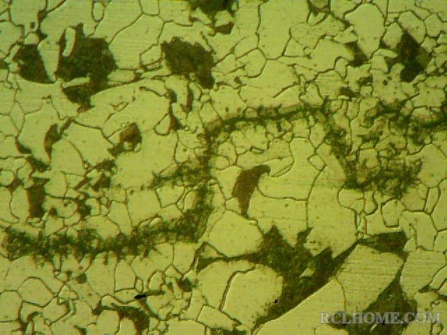

裂纹100X腐蚀的照片没有,试样被我退火了! 图片 047.jpg 100X 图片 048.jpg 100X 图片 054.jpg 1000X 图片 055.jpg 1000X 图片 056.jpg 1000X 图片 057.jpg 1000X 图片 058.jpg 1000X 图片 059.jpg 1000X 图片 060.jpg 1000X 图片 061.jpg 1000X 图片 062.jpg 1000X 图片 063.jpg 1000X

发表于 2014-5-2 21:33:14 | 显示全部楼层
裂纹两侧的铁素体特别的粗大,退火的过程有脱碳的嫌疑啊
发表于 2014-5-2 21:40:29 | 显示全部楼层
狂晕,退火干什么?想说明退火过程有脱碳吗?
切剩下的尸体还在吗?其它部位还有裂纹吗?

发表于 2014-5-3 09:35:40 | 显示全部楼层
miaozhengxiong 发表于 2014-5-2 20:38
裂纹100X腐蚀的照片没有,试样被我退火了!100X100X1000X1000X1000X1000X1000X1000X1000X1000X1000X1000X ...
你退火干嘛了?你这一退造成两边脱碳了。不知道LZ退火用意何为?

我觉得这个不会是淬火前开裂的,就看组织是否否粗大,冷却是否适当。
发表于 2014-5-3 09:41:04 | 显示全部楼层
这么多图片怎么就没有一张边缘裂纹腐蚀照片了?这个很关键。

把尸体的切割面腐蚀下,看看有没有切烧的痕迹。
这个裂纹肯定是淬火后的,淬火开裂或者切割的时候过热开裂,后者可能性更大点。需要证据啊。

 楼主| 发表于 2014-5-3 14:16:25 来自手机 | 显示全部楼层
没拍表面,用因为我认为裂纹就是淬火后形成的,同样表面无增碳,加上表面有点倒角,就没拍
发表于 2014-5-3 16:40:22 | 显示全部楼层
miaozhengxiong 发表于 2014-5-3 14:16
没拍表面,用因为我认为裂纹就是淬火后形成的,同样表面无增碳,加上表面有点倒角,就没拍 ...
淬火开裂有多重情况,其中有一种可能你没考虑到。就是最初表面缺陷造成的开裂,这种表面缺陷造成的应力集中,最后成为裂纹源,或许在没有这种裂纹源的时候它并不会开裂,所以需要先确定表面是不是有缺陷。
发表于 2014-5-4 14:20:41 | 显示全部楼层
再看了一遍照片,从裂纹全貌来看,出现了很多分叉的二次裂纹,通常是脆性不大的零件在承载很大的情况下,发生断裂的形貌特征。
楼主描述一下,零件渗碳淬火以后,经历了哪些过程?装配过吗? 拧过螺栓进去?
还是切割的时候受力不均呢?
另外,裂纹深度有多深?和渗层深度是什么关系? 6楼的退火态照片能给张50倍的吗?

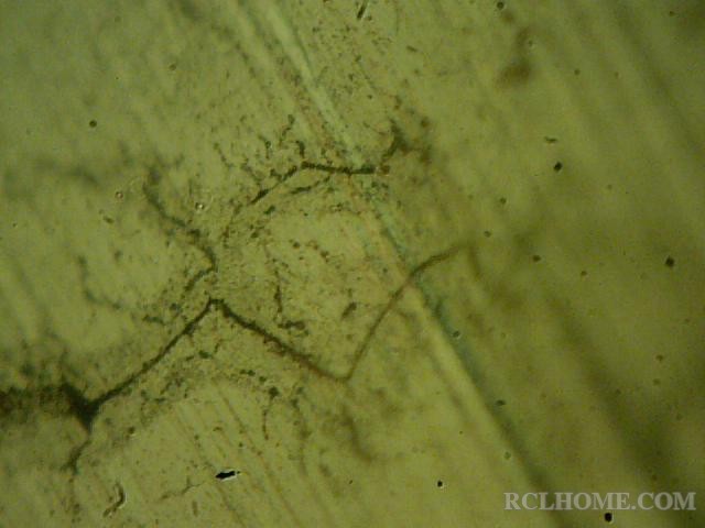

这个孔不是螺纹孔,就是一个5mm的孔,切割时受力不均是有的,就是淬火回火后的,渗碳层1.3mm左右,裂纹深度在切割的地方有1mm。我磨掉一点以后(反复磨抛),裂纹深度再量一下,就60丝了,这个头有效硬化打的是0.7几,另一个头测有1.2mm,50X的照片没有,没那镜头

从二次裂纹情况来看,如果淬火后零件没有发现裂纹,单单是你切割的那个件发现裂纹的话,高度怀疑是切割不当引起的。
淬火造成的裂纹,往往是相变不同步造成的应力开裂,通常是脆性断裂,不是在受大载荷下,过载引起的韧性断裂。
目前没有办法验证的话,只能认为这种可能性较大。保险起见,可以该批零件全部做无损探伤,确保万无一失。

你这个反复抛磨也有破坏现场痕迹的嫌疑啊,假如是切割过热的话,热影响区可能也就10来个丝,那一层在腐蚀情况下,是能够看到明显的过热现象的。
而你说的反复抛磨,磨掉三十几丝的话,还能看到吗?

我当时没想到这个问题,
