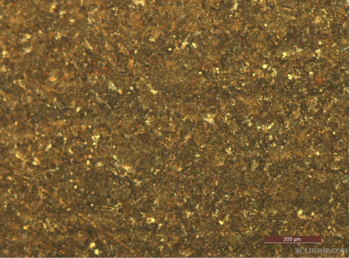

规格M7
等级12
材料未知
硬度是33HRC

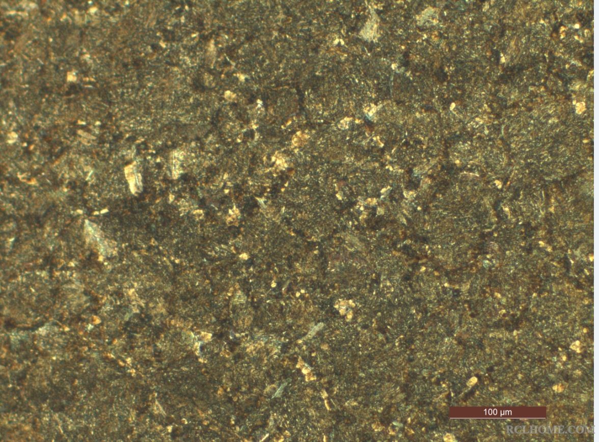

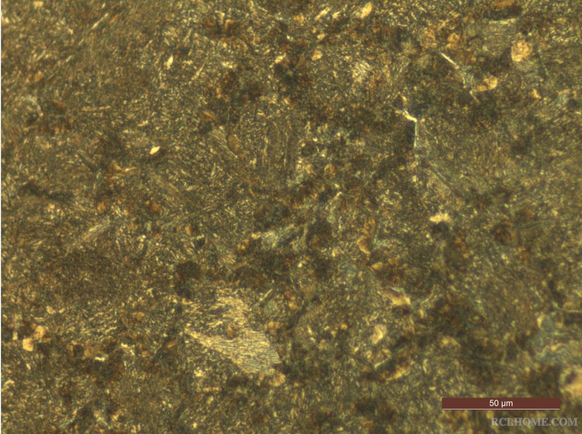

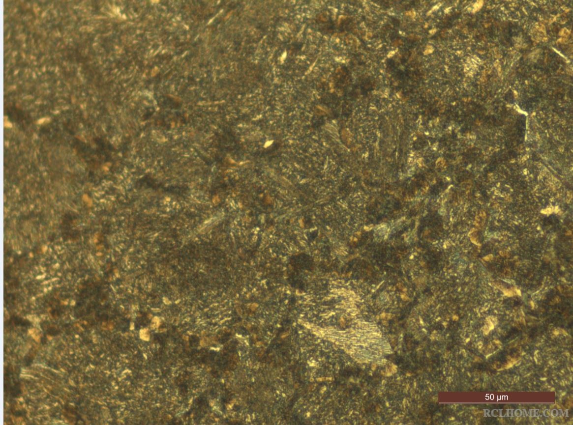

 楼主| 发表于 2014-4-30 10:52:11 | 显示全部楼层
硬度符合ISO898-2中的要求。但是这样的组织对使用有什么影响
原始组织感觉就不好

发表于 2014-4-30 20:12:02 | 显示全部楼层
我看到屈氏体,贝氏体了,能不能来张淬火组织

发表于 2014-4-30 20:51:51 | 显示全部楼层
如果是12.9级的螺丝,不合格!

 楼主| 发表于 2014-5-5 09:30:21 | 显示全部楼层
这个是供应商送来的螺母的样件,他们看看硬度符合要求就收了
组织我看看怪怪的
要不我那几个给你丢进炉子里淬淬火

发表于 2014-5-5 11:54:25 | 显示全部楼层
组织我看看怪怪的
要不我那几个给你丢进炉子 ...
你们对组织不作要求吗?

 楼主| 发表于 2014-5-5 12:42:29 | 显示全部楼层
心情 发表于 2014-5-5 11:54
你们对组织不作要求吗?
没有要求,上面只要硬度合格就好了
别的都没有说

 楼主| 发表于 2014-5-5 12:43:10 | 显示全部楼层
已经进炉子淬火了,你晚上可以看看
