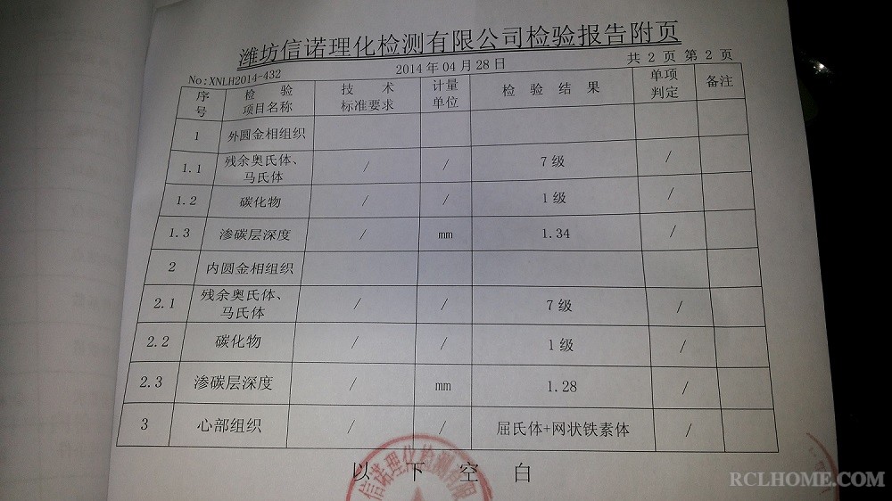

你好,我们热处理工艺是这样的:20#钢管。渗碳5个小时,930度。回火1.5个小时,160度。化验结果:
残余奥氏体、马氏体7级。碳化物:1级,渗碳层深度MM:1.34。

工件要求,硬度55-62度,渗碳层要求0.6-0.9 . 马氏体奥氏体要求1-5级。现在硬度,渗碳层都够了,就是马氏体奥氏体7级不合格。图片地址:

您好,因为是委外检测,所有没有表面照片。不过找了几家检测单位,都是这种情况,所以检测是没有问题的,肯定是热处理的某个环节出了问题。求帮助。
发表于 2014-4-30 14:35:44 | 显示全部楼层
潍坊鲁泰机械 发表于 2014-4-30 13:57
您好,因为是委外检测,所有没有表面照片。不过找了几家检测单位,都是这种情况,所以检测是没有问题的, ...
这个报告明显在理解标准上有偏差,我们看看这个报告吧
在残奥和马氏体级别这一栏里,报告只留了一个格子,也就是说检测方默认的是残奥和马氏体级别是一回事,残奥7级,马氏体级别必然7级。

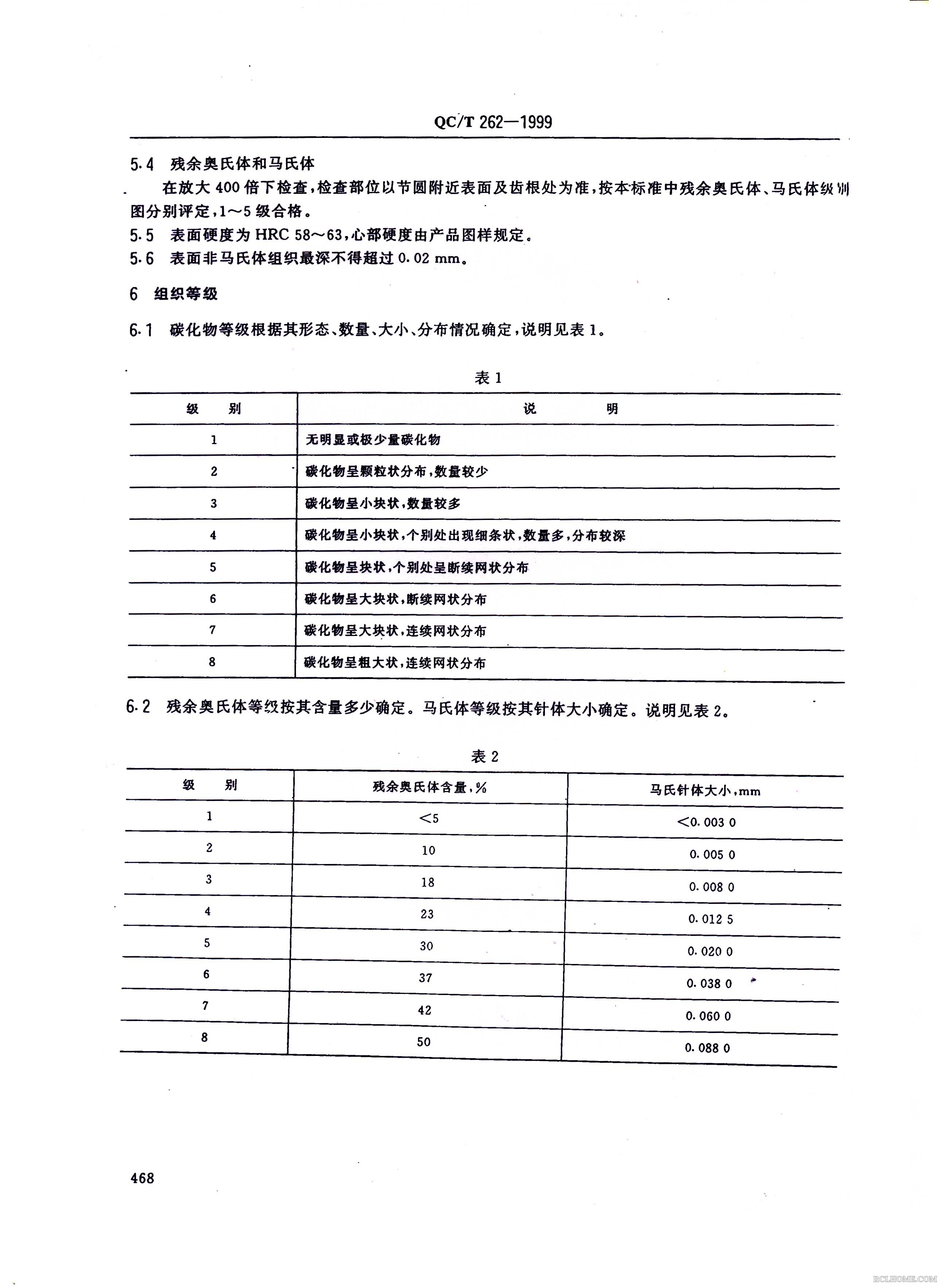

我不知道这个报告引用的是哪个标准,我看过的标准对这两项都是分开评价的,看看QC/T 262 的文字说明吧:
发表于 2014-4-30 14:48:32 | 显示全部楼层
从标准来看,7级残奥级别对应的残奥量是大于42%,残奥是表面渗碳后碳浓度提高,Ms点降低造成的,除了和碳浓度有关,Ms点还和材料的合金元素有关,而20钢的合金元素是很低的,也就是说,需要很高很高的表面碳浓度才能得到那么多的残奥,那么高的表面碳浓度,偏偏碳化物还是1级,这个怎么解释?(我们在920C用到1.2%碳势的时候,20钢的残奥不过在5-10%)
而7级的马氏体级别,对应的是马氏体针的长短,马氏体针长短是取决于奥氏体晶粒度的,也就是说需要很高的温度下保温较长时间,才能得到粗大的奥氏体晶粒,从而在淬火后出现如此长的马氏体针!7级马氏体针,这个材料我见都没见过。
以上两种情况,分别单独出现的可能性都很小,在这个报告里,却同时出现,让人不得不怀疑其准确性。
如果渗碳材料没有搞错,大致推测,碳势失控,真实的零件表面碳浓度远远超过1.5%以上,同时,渗碳的温度也失控,超过1000C温度下做的渗碳;以上两种情况同时出现,才有可能会出现残奥7级,同时马氏体7级的情况出现!
