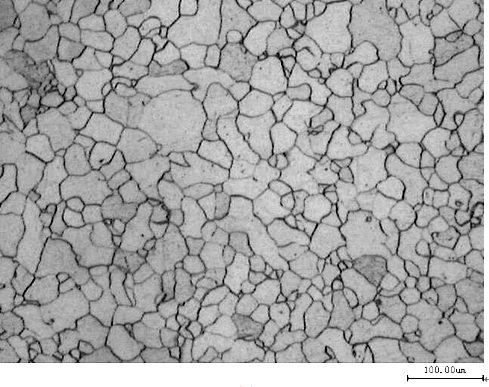

请大家帮忙评下级别,
平均晶粒度、截距
平均晶粒度、截距
平均晶粒度、截距
平均晶粒度、截距

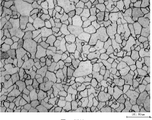

现在好了  ,能带标尺了
测平均晶粒度、截距
测平均晶粒度、截距
测平均晶粒度、截距
测平均晶粒度、截距

为什么没有人关注啊?

我已经把评级报告发给你了。还有一点,清霜是那边的网名,我现在在之家叫这个

大晶粒3-4级,小晶粒6-7级

平均晶粒度 呵呵 不是看大小

为什么要发评级报告,不直接回复呢?

LZ在这之前就把图发给我了,他的标尺在我的电脑上是对不上的,我重新标定了一个标尺帮他软件评了一个,顺便出在报告里分给他。

变成报告了,我就不好意思在网上发出来,给大家看了。给清淡保密。

看图  应该在5-6级

这个平均晶粒度我评至少7级

如果标尺没问题的话!
