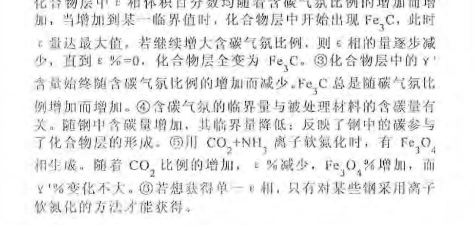

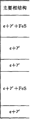

 楼主| 发表于 2014-4-29 08:41:58 | 显示全部楼层

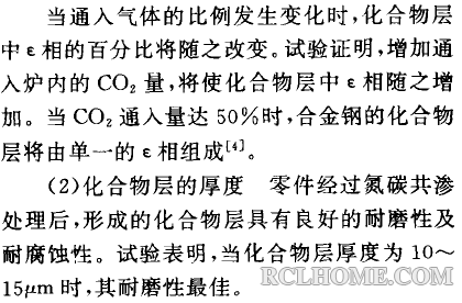

发表于 2014-4-29 15:37:40 | 显示全部楼层
aaron01 发表于 2014-4-29 08:41
通常白亮层是由ε和γ′两种相组成的,ε相是Fe2N和Fe3N两种氮化物组成,γ′相是Fe4N氮化物组成,扩散层是 ...
我看过一篇文章,就是当软氮化气氛中的CO2达到50%后,白亮层就会变成ε单相组织了
 楼主| 发表于 2014-4-29 16:28:04 | 显示全部楼层
孤鸿踏雪 发表于 2014-4-29 15:37
我看过一篇文章,就是当软氮化气氛中的CO2达到50%后,白亮层就会变成ε单相组织了 ...
不可能用这样高的CO2比例吧?
我要去查下铁碳氮三元相图了。
另外,如果真是那么高的C含量的话,化合物层里就会有铁的碳化物了,怎么还能是单相呢?

   这是几年前 ‘一张餐巾纸’ 在原论坛上的一篇无人问津的冷帖,下沉很快,不知道现在还在不在?严工既然提到如何获得ε单相白亮层及其机理的问题,故将下载的原帖转出来晒一晒,大家一起商榷。也许,对有兴趣深入探索白亮层中的问题有所启示。
单相化合物解释.pdf
