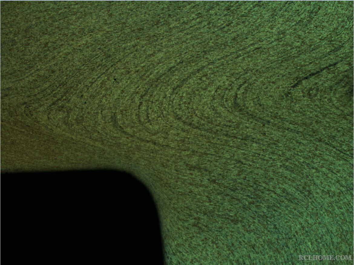

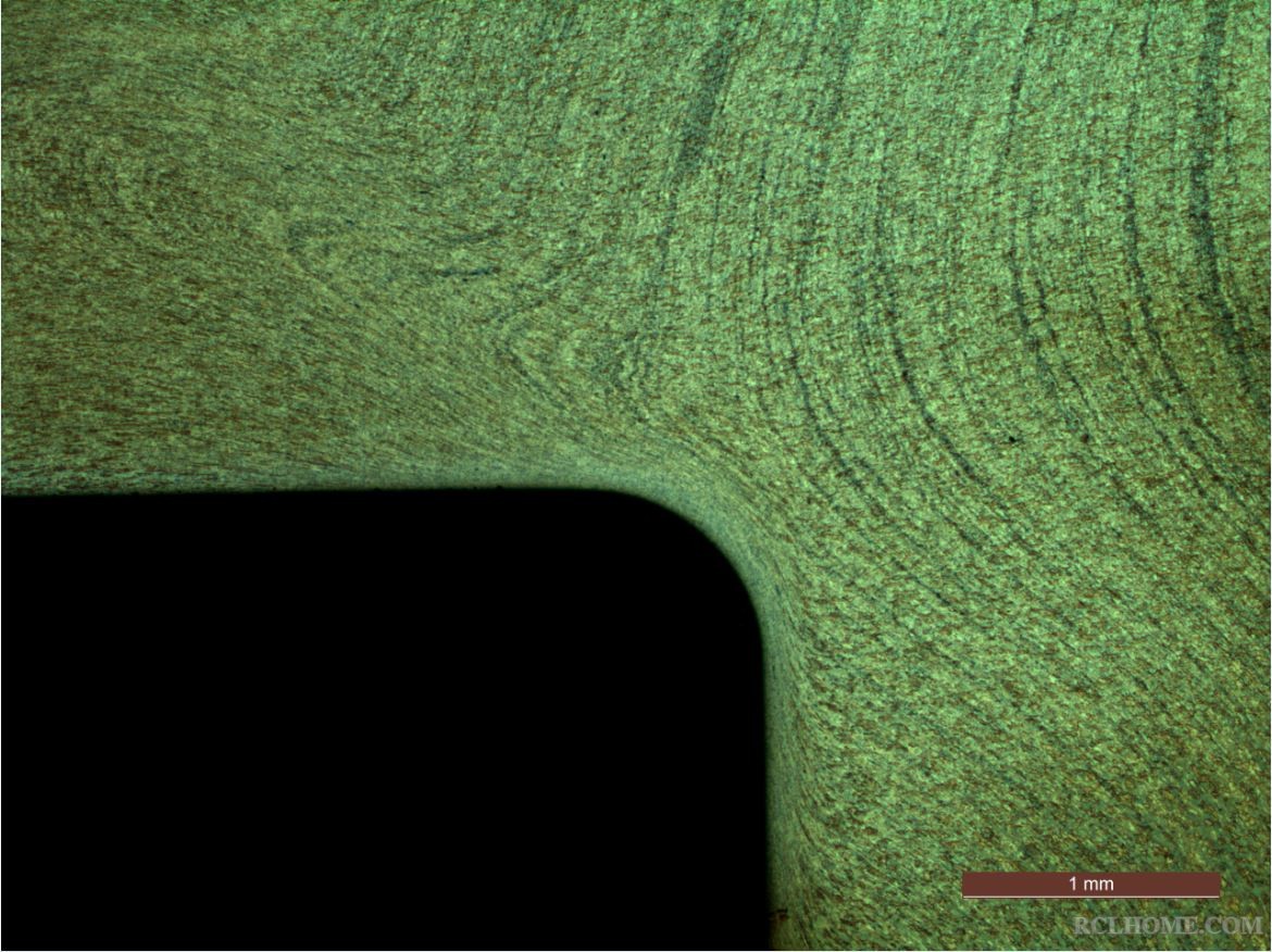

螺栓 R角处流线合格不?

第一张左上流线不顺。

第二张比较正常。

感觉第二张的流线方向应该是相反的?

第一张流线在r角断开了,个人认为有问题,第二张不太明显,但是感觉也不理想。

这是显微镜最小的倍数了,用手机拍的看不清楚...............

流线照片用高像素相机拍下来看,没问题!

          这样的流线分布都是不合理的,归根到底都是钱闹的
