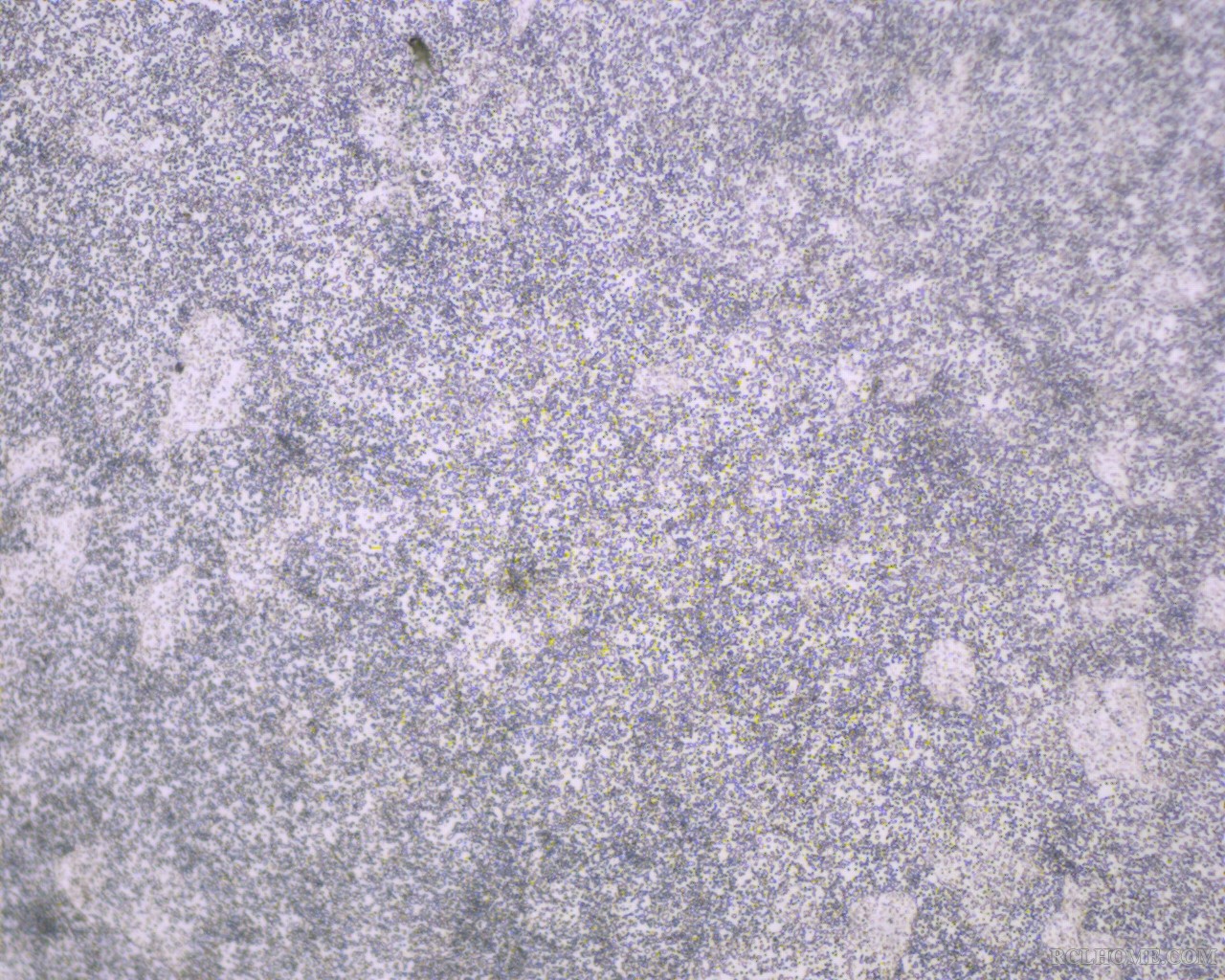

上图500X,下图1000X

依据这个,我判断为1级,不合格组织,是否合理?
大家看看,说说

发表于 2014-4-25 18:35:42 | 显示全部楼层
这个我觉得有点严了,细碳化物有啥不好呢?
另外,锻造组织被保留,应该是指的片状碳化物吧,这个图里有吗?如果没有,应该判合格吧?

哦,谢谢,第一次评这组织,只好一条条抠
它碳化物尺寸小,就抠他在1级,这个行不行啊{:soso_e127:}
细碳化物没有集聚,没有长大,温度不够,或者时间不够,能不能够讲的通?

发表于 2014-4-25 19:01:56 | 显示全部楼层
实测硬度是多少?

179HV1.0,180HV1.0

楼主是嫌碳化物太细小吗?

这个看成是细点状+细粒状,
我想要么碳化物再细点,都是细点状的,可以看做补充级别,
要么就大点,碳化物呈细粒状,便于工艺控制
可否这么理解?

第一张图片,1级不合格有少量细片,第二张图片合格2-3级组织
