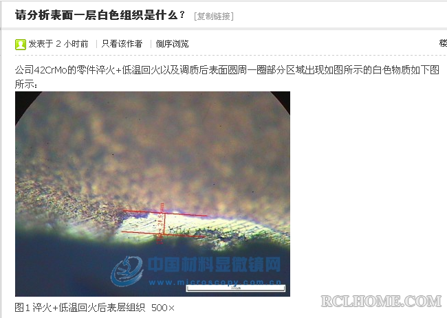

       如题(见附件)
 楼主| 发表于 2014-4-25 16:27:30 | 显示全部楼层

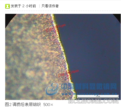

高回后表面组织
 楼主| 发表于 2014-4-25 16:27:41 | 显示全部楼层
高回后表面组织
发表于 2014-4-25 16:35:43 | 显示全部楼层
老孤,先把样磨磨平行吗?
500X倍数也不高,怎么都对不准焦,没准磨平就大变样了{:soso_e120:}

 楼主| 发表于 2014-4-25 16:39:38 | 显示全部楼层
aaron01 发表于 2014-4-25 16:35
老孤,先把样磨磨平行吗?
500X倍数也不高,怎么都对不准焦,没准磨平就大变样了 ...
          那不是我做的,是从别的网站淘来的。感觉到很奇怪,调质试样怎么出现这种奇观呢?
         有没有可能是氮化试样弄错了状态?

发表于 2014-4-25 17:03:16 | 显示全部楼层
感觉像磨制过程出现的,好像也见过,不是调质形成的。

发表于 2014-4-27 19:31:25 | 显示全部楼层
表面可能是涂层,或者类似的覆盖层

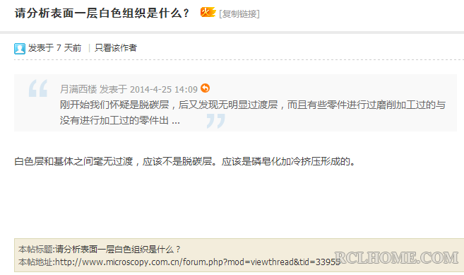

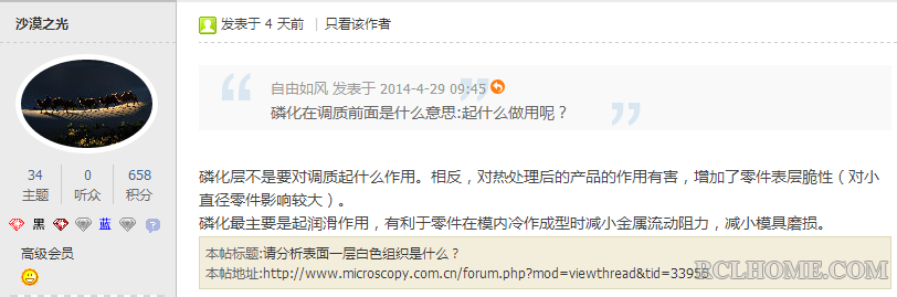

 楼主| 发表于 2014-5-3 22:55:18 | 显示全部楼层
这个帖子有进展了
发表于 2014-5-8 20:17:35 | 显示全部楼层
         有 ...
看这组织不是氮化组织,应该是制样问题。
 楼主| 发表于 2014-5-8 20:53:33 | 显示全部楼层
维维 发表于 2014-5-8 20:17
看这组织不是氮化组织,应该是制样问题。
谜底已在9#楼揭开
