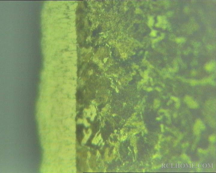

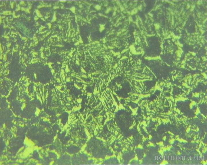

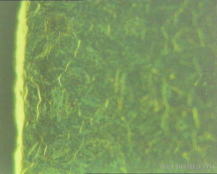

上传几张金相图片来玩玩

白亮层控制的很不错!能说说如何控制白亮层深度及其均匀性吗?
发表于 2014-4-25 18:28:54 | 显示全部楼层
我估计有的地方白亮层在镶嵌的时候崩塌了,厚度一致性本来应该很好,检测方面要注意。
另外,问个问题,这个零件在氮化前的表面加工状态如何?磨的还是车的?粗糙度情况如何?

严工笔直度和你那个比差多少?次层变化你觉得大吗?

禀告严工,我们这的产品都是车的,这个是我们离子氮化炉做的产品。
发表于 2014-4-26 10:57:30 | 显示全部楼层
这个材料是什么?有更低倍数的照片吗?

这个是42crmo的。低倍的图片电脑上没有
