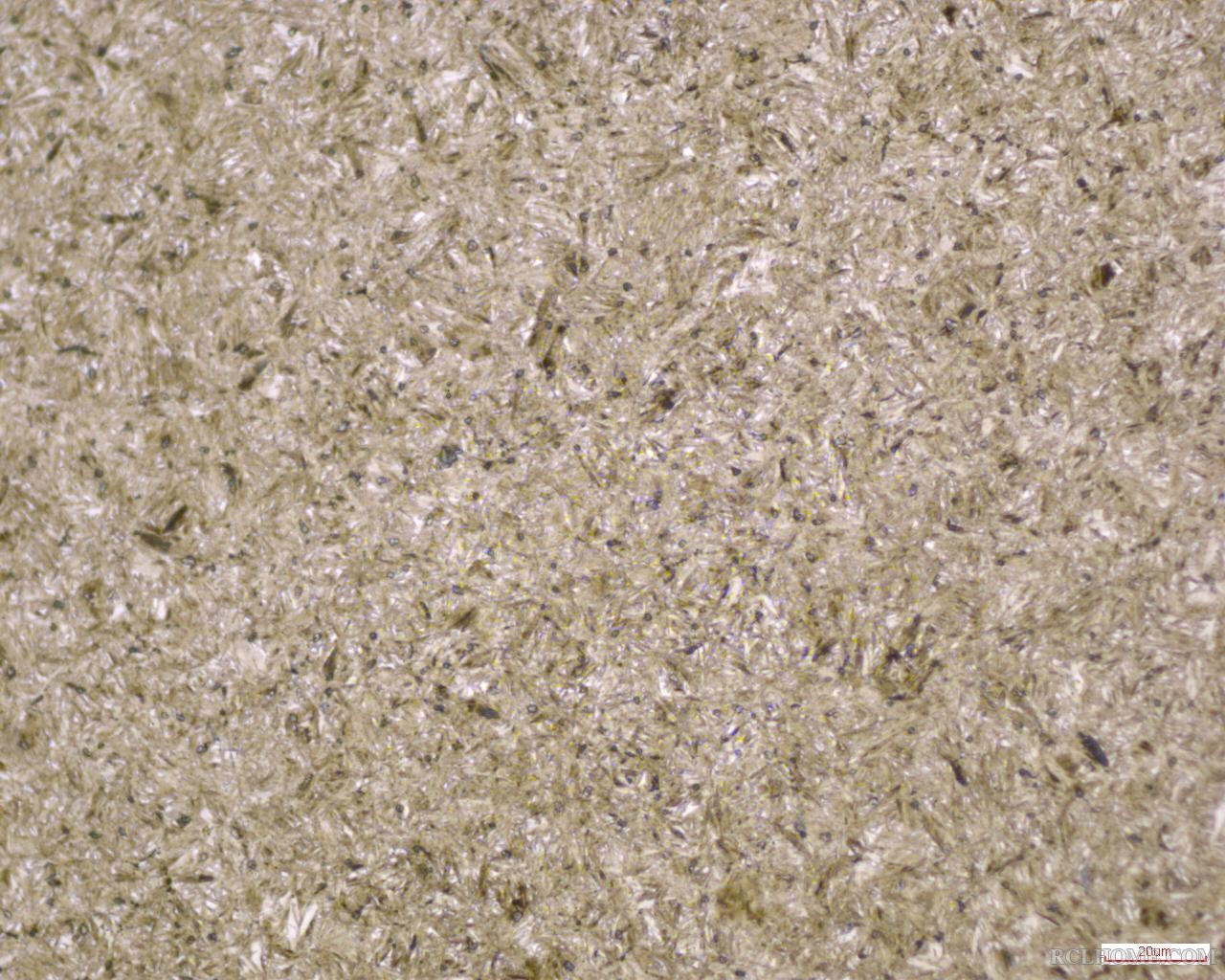

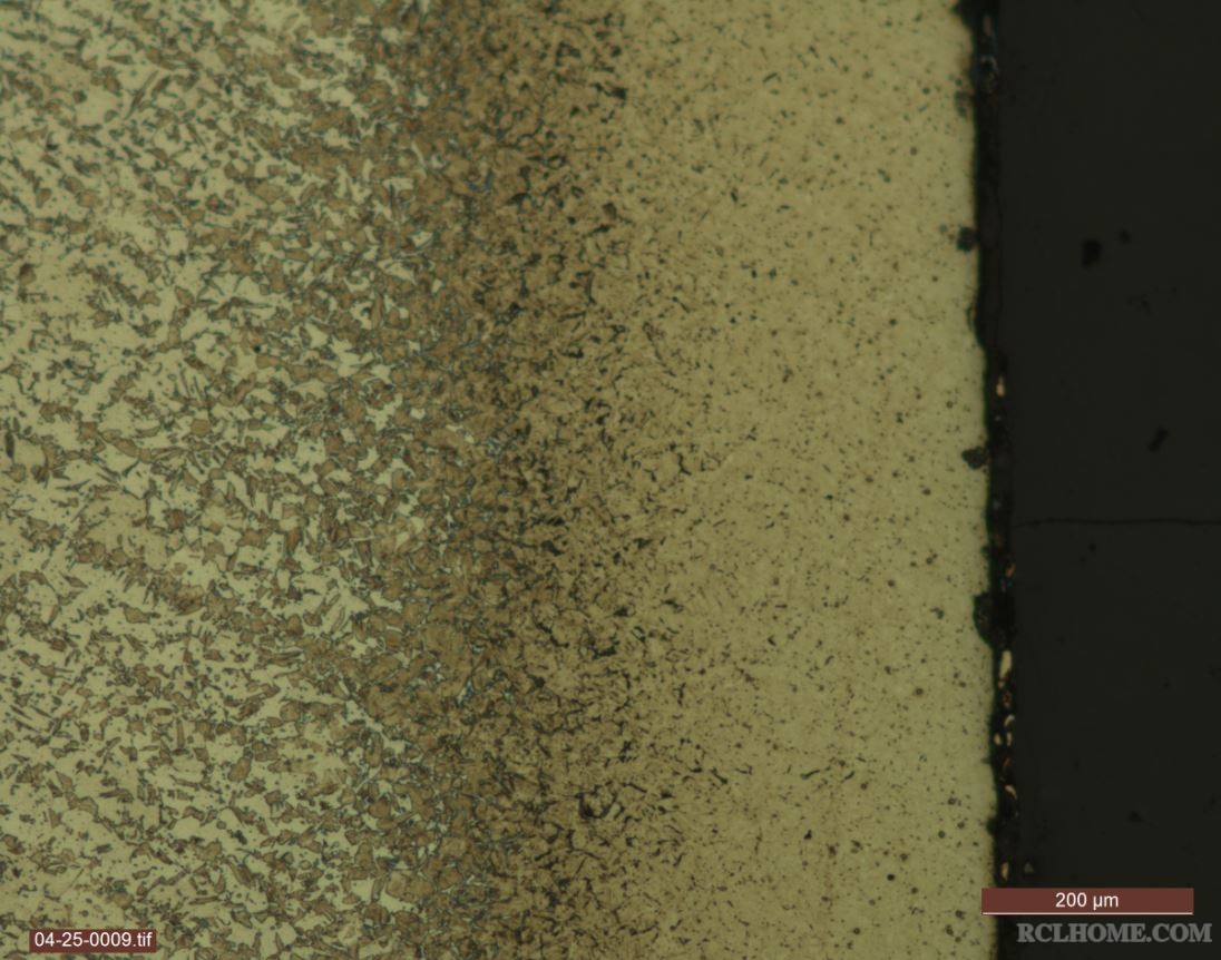

上图片,想问下:大概什么材料,工艺难道是表面淬火?
表面
表面
纵截面低倍
纵截面低倍
纵截面
纵截面
纵截面心部
纵截面心部

发表于 2014-4-23 10:25:30 | 显示全部楼层
        手用锯条一般都是低碳钢渗碳淬火的

 楼主| 发表于 2014-4-23 12:04:53 | 显示全部楼层
孤鸿踏雪 发表于 2014-4-23 10:25
手用锯条一般都是低碳钢渗碳淬火的
谢谢啦,问下,心部啥组织?硬度大概HB263

发表于 2014-4-24 10:18:08 | 显示全部楼层
心部应该是铁素体+珠光体吧

 楼主| 发表于 2014-4-24 14:24:09 | 显示全部楼层
klhq 发表于 2014-4-24 10:18
心部应该是铁素体+珠光体吧
??、渗碳淬火,珠光体?

发表于 2014-4-24 21:03:05 | 显示全部楼层
笑靥 发表于 2014-4-24 14:24
??、渗碳淬火,珠光体?
可能是黄块组织,看看下面文章。。。

发表于 2014-4-25 14:59:55 | 显示全部楼层
是不是差不多

发表于 2014-4-25 15:56:55 | 显示全部楼层
看心部照片 珠光体约占1/4,也就20钢。
