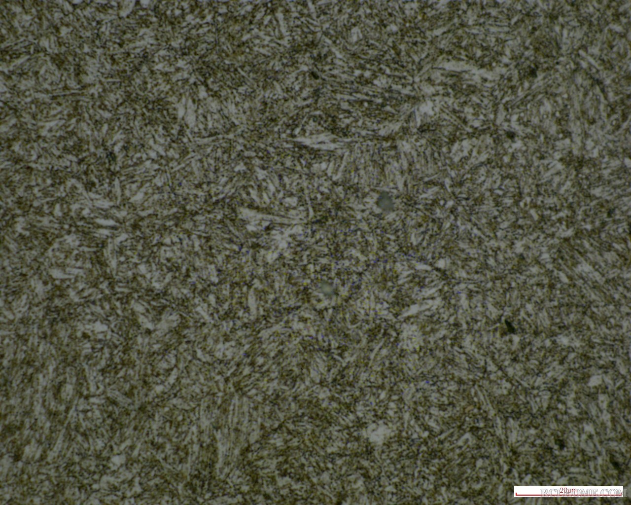

捡到的,材料Gcr15,想问下啥组织,怎么评定级别?

发表于 2014-4-22 15:58:36 | 显示全部楼层
淬火过热组织,如果按标准来评,还有这么粗的组织标准
发表于 2014-4-22 17:31:27 | 显示全部楼层
应该是过热了,碳化物都不怎么看的出来了。而且感觉回火有点充分。

发表于 2014-4-22 17:49:41 | 显示全部楼层
俺就看出来有马氏体{:soso_e101:}

发表于 2014-4-22 18:49:45 | 显示全部楼层
马氏体针粗大,应该是淬火温度高了,或者是保温时间长了,可是如果回火充分的话应该是析出的碳化物多啊,怎么会是,回火充分,碳化物看不到了呢

谁告诉你回火充分碳化物就看的清楚的?我这里弹簧钢中温回火碳化物都不清楚,更何况你的低温回火

是回火马氏体。

发表于 2014-4-22 19:18:08 | 显示全部楼层
清淡 发表于 2014-4-22 19:02
谁告诉你回火充分碳化物就看的清楚的?我这里弹簧钢中温回火碳化物都不清楚,更何况你的低温回火 ...
不知道他的回火温度是多少?钢回火的过程中会发生马氏体中碳原子的偏聚,马氏体的分解,残奥的分解,阿尔法相的回复与再结晶,和渗碳体的偏聚长大,。如果回火温度高了,回火时间长了,碳化物应该会很明显的 啊

发表于 2014-4-22 19:23:14 | 显示全部楼层
小朱 发表于 2014-4-22 19:18
不知道他的回火温度是多少?钢回火的过程中会发生马氏体中碳原子的偏聚,马氏体的分解,残奥的分解,阿尔 ...
他这个多半是低温回火的,这个中温回火干什么了?低温回火析出的碳化物很细小,当你打到暗场就看不到亮点,你知道多细了。

也许根本就没有碳化物呢!何来的不见了?在轴承钢管厂附近捡到的就一定是轴承钢?是轴承钢就一定是GCr15?

王老师,有标尺哦,20μm,果然倍数高

也奇怪哈,假定是GCr15,这个就过热组织了,假定是低碳合金钢渗碳的表面组织呢?这个马氏体组织绝对够不上超标,莫非GCr15对马氏体粗细的要求远远高于渗碳钢表面马氏体的要求不成?

发表于 2014-4-22 20:47:30 | 显示全部楼层
这材料是不是有问题,感觉就是个调质组织。。。。。。。。。。。。

这个组织不可能是1000倍或以上的吧,算他500或400吧,如果真是100倍的就更不用说了(难道还不能说明粗吗),楼主前面已经说了是Gc15的,而且楼主厂里就是生产这一种材料的,就算是捡到的不太可能还有其它材料吧。

马氏体在哪里啊  楼主说是是Gcr15  没有碳化物 怎么没看到残余奥氏体呢
