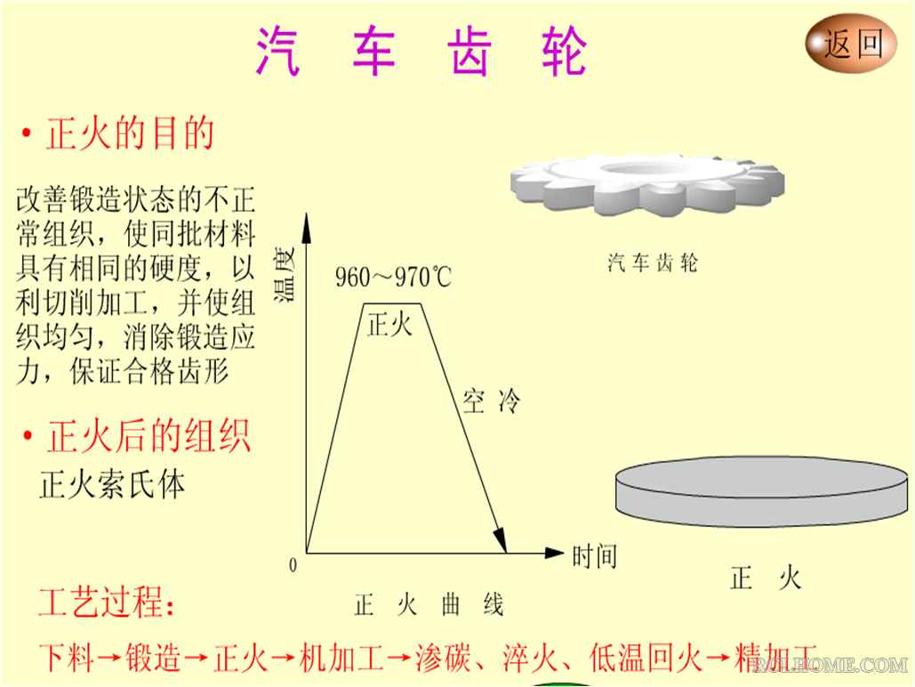

何为正火索氏体,与索氏体、回火索氏体有什么区别?

 楼主| 发表于 2014-4-22 10:14:26 | 显示全部楼层
做培训课件看到的,头回听说正火索氏体。

发表于 2014-4-22 10:53:04 | 显示全部楼层
tom 发表于 2014-4-22 10:14
做培训课件看到的,头回听说正火索氏体。
看明白了。
正火后的金相组织称索氏体?
请问:
1.铁素体哪去了?
2.是珠光体还是索氏体?

 楼主| 发表于 2014-4-22 10:57:18 | 显示全部楼层
吉祥如意 发表于 2014-4-22 10:53
看明白了。
正火后的金相组织称索氏体?
请问:
我也想改成铁素体+珠光体,可是,毕竟是大师的课件,哪能随便改呢

发表于 2014-4-22 12:38:08 | 显示全部楼层
索氏体组织即细片状珠光体组织。
书籍上经常见到正火索氏体淬火屈氏体这样的说法,我认为该说法是不规范的。

发表于 2014-4-22 15:42:24 | 显示全部楼层
         关于这个正火索氏体,我是极不主张使用的,原因是容易是新手更加丈二和尚
        以前的文献将正火在调质的高温回火温区获得的极细珠光体组织称之为一次索氏体,而将淬火+高温回火的调质组织称之为二次索氏体;
        同样道理,将奥氏体在中温回火温区分解获得的较细珠光体组织称之为一次屈氏体(托氏体),而将淬火+中温回火组织称之为二次屈氏体。

 楼主| 发表于 2014-4-29 10:18:20 | 显示全部楼层
具体一点,18CrNiMo7-6的大齿轮,锻造以后950℃正火(喷雾冷却),再高温回火,通常得到什么组织呢?
发表于 2014-4-29 10:34:42 | 显示全部楼层
tom 发表于 2014-4-29 10:18
具体一点,18CrNiMo7-6的大齿轮,锻造以后950℃正火(喷雾冷却),再高温回火,通常得到什么组织呢? ...
好问题,这个要看正火后,回火前得到什么组织了。
如果全是铁素体,珠光体组织,那回不回没差别。
如果正火后,得到的组织有贝氏体,甚至马氏体,那么这些贝氏体和马氏体的高温回火组织也会有。
 楼主| 发表于 2014-4-29 11:01:45 | 显示全部楼层
如果正 ...
回火之前必须有贝马组织,也不会全是贝马组织,最后回火出来是混合组织,最终该怎么称呼这些组织呢?很是困惑啊,这几天和不同客户交流也是众说纷纭。
发表于 2014-4-29 11:20:52 | 显示全部楼层
tom 发表于 2014-4-29 11:01
回火之前必须有贝马组织,也不会全是贝马组织,最后回火出来是混合组织,最终该怎么称呼这些组织呢?很是 ...
既然是马氏体的回火组织,当然是高回后的组织,称回火索氏体或者就叫索氏体才合适。
